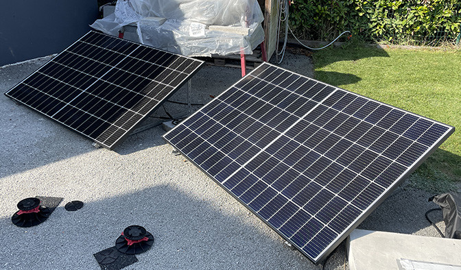

    da ja der alte Balkonkraftwerk Thread verschwunden ist, dachte ich mir ich stelle mein Projekt mal hier vor...
    Habe mir ein Balkonkraftwerk zugelegt, mit 2x 420W Modulen (DAH Solar) und einem Hoymiles HM-800 Wechselrichter.
    Das Ganze messe ich mittels einer Smart Socket Air.
    Meine Hausmessung mache ich via Shelly 3EM.
    Aufgrund einiger Parallelprojekte habe ich es derzeit noch nicht geschafft, das BKW auf mein Garagendach in die endgültige Position zu bringen, konnte aber durchaus die letzten Tage im Testbetrieb schon die eine oder andere kWh produzieren...

    Christoph, bitte mit Gewegplatten oder dergleichen die Modulträger berschweren.
    So aufgeständert sind die Module ziemlich windanfällig. Denke mal an die Stürme aus dem Frühjar.
    Welche Träger hast Du genommen?
    • christof89
      christof89 kommentierte
      Das ist sowieso klar, bei mir wird jedes Modul mit ca. 150kg fixiert werden, das war nur ein Testaufbau aktuell - die Module müssen ja auch noch auf das Garagendach, aktuell stehen sie direkt auf meiner Terrasse wo es windgeschützt ist.
      Das sind alte Profile von einem ziemlich massiven Bücherregal, die ich noch da hatte, daraus habe ich mir die Aufständerung gebaut.

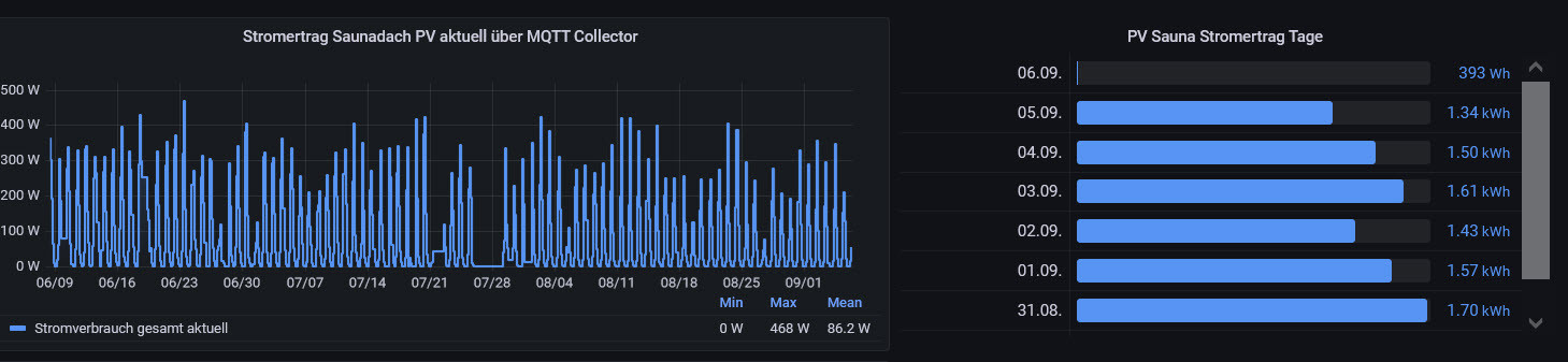

    ich bin mit meinen beiden Modulen (á 325 Watt) und meinem Hoymiles M600 auch ganz zufrieden.
    Liegen mit 10° Neigung auf meiner Gartenhütte in Südausrichtung. Leider ab 15 Uhr durch einen großen Baum beschattet.
    Aber zum Spielen am Anfang war das genau richtig
    Klicke auf die Grafik für eine vergrößerte Ansicht  Name: saunaPV.jpg Ansichten: 0 Größe: 134,0 KB ID: 356800

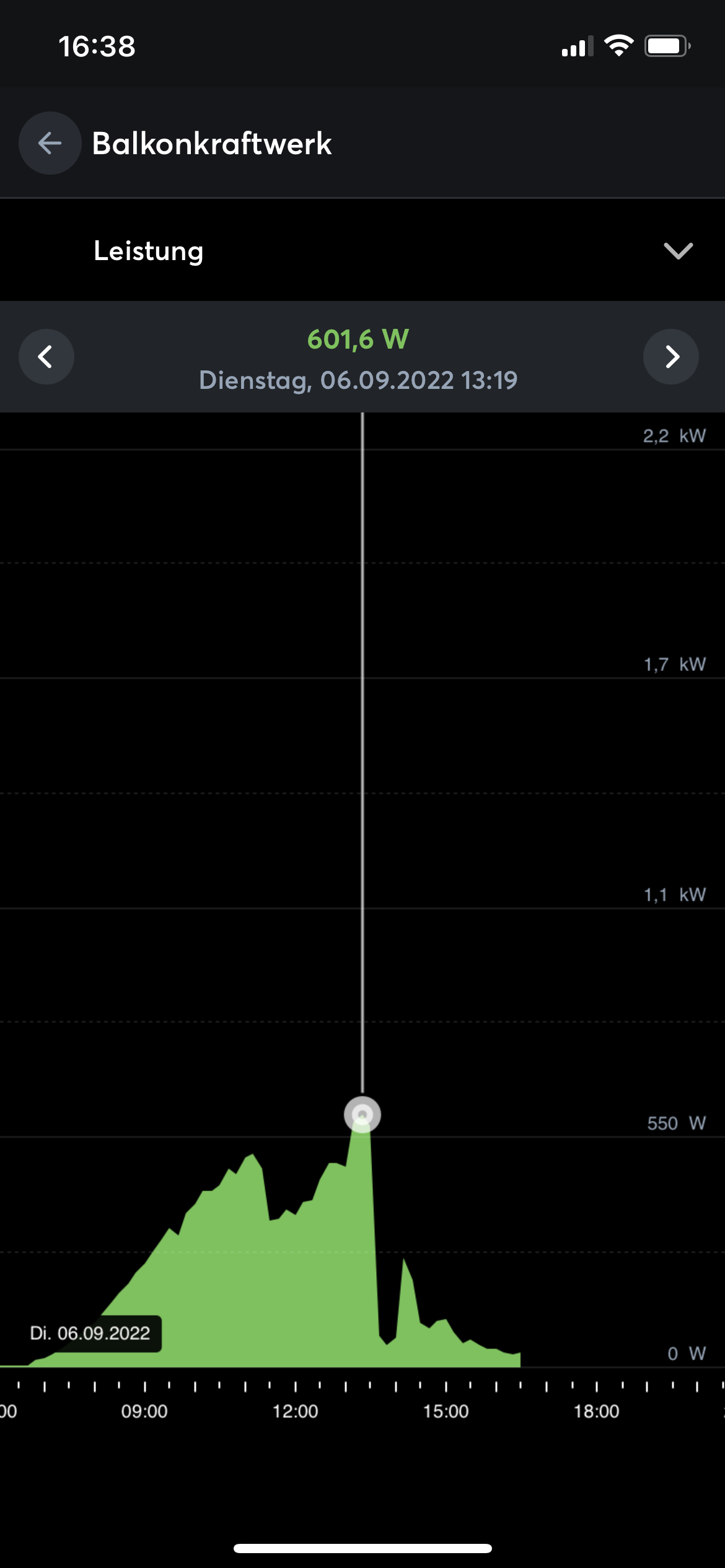

    Im Juli zwischen 2,0 und 2,5kWh und August ca 1,5 bis 1,8 kWh und jetzt im September immer noch 1,3 bis 1,5kWh am Tag
    Zuletzt geändert von simon_hh; 06.09.2022, 09:15.

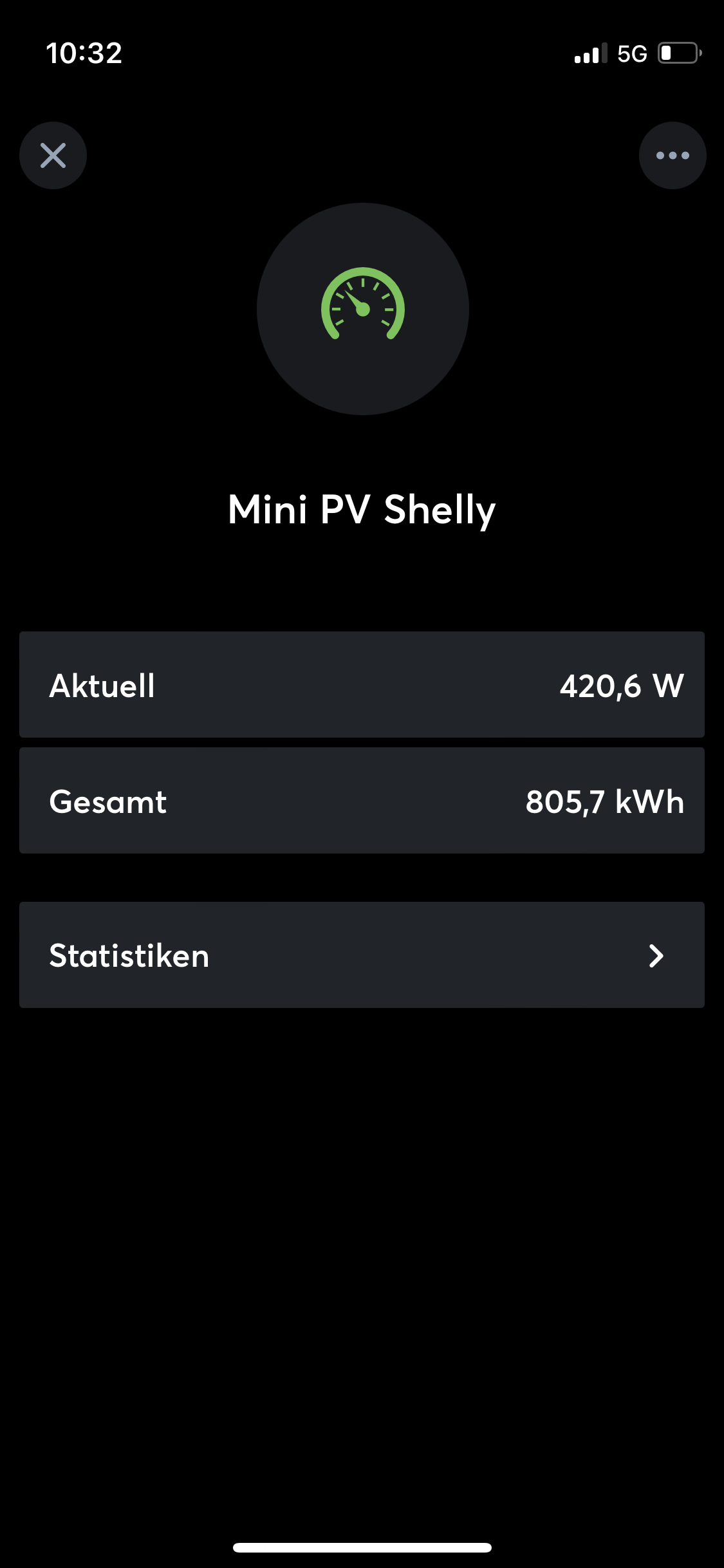

      Bin auch sehr zufrieden mit meinem BKW das auf meiner Garage in Richtung Süden und mit 15 grad Neigung platziert ist.
      2x Module a‘ 370 Wp
      Bosswerk MI 600 WR
      Läuft seit November 2021 und hat bis jetzt 805 kWh produziert.

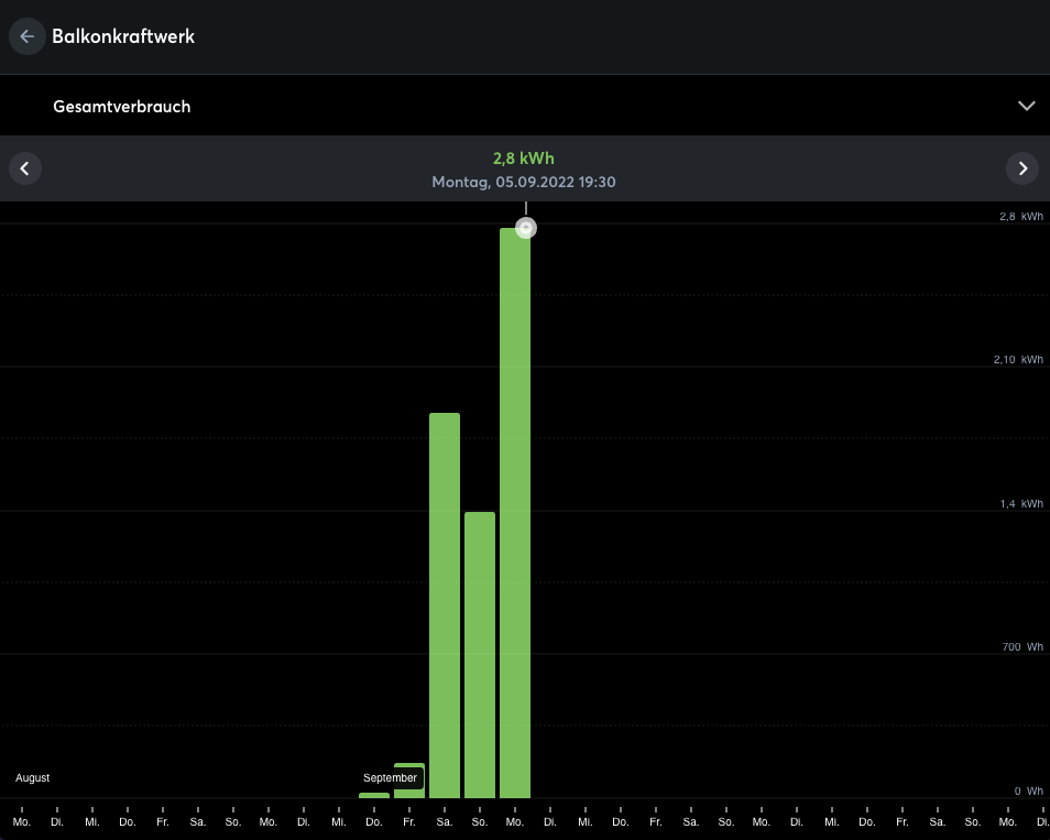

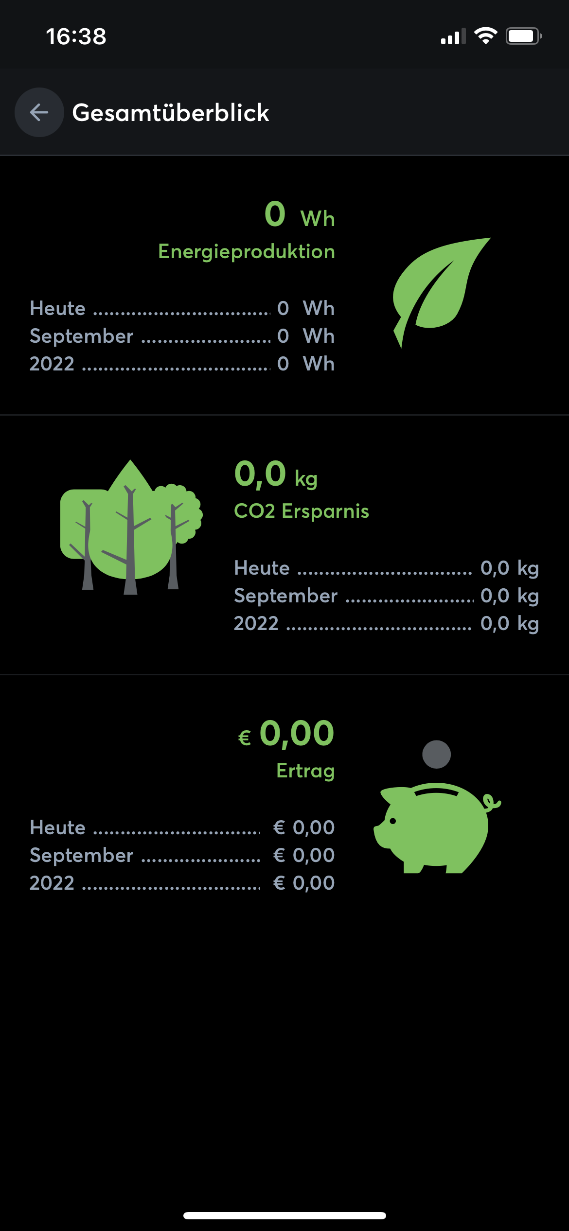

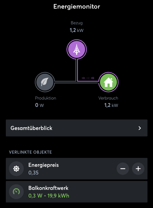

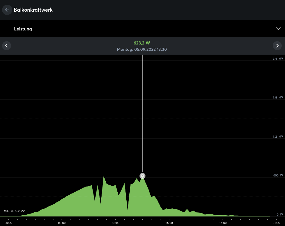

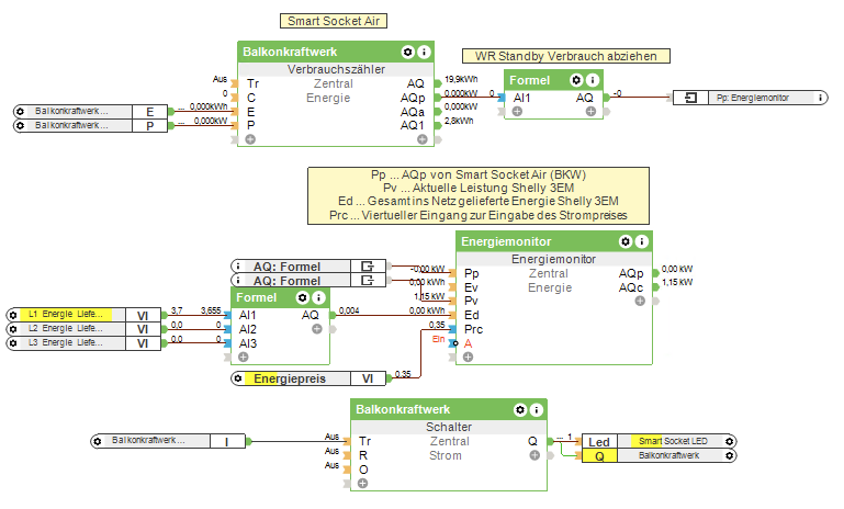

        Was mich noch interessieren würde ... der Energiemonitor.
        Habe heute bereits 2,5kWh produziert, Energieproduktion sowie Ertrag steht aber auf 0.
        Die Smart Socket hat brav gemessen, im Energiemonitor habe ich zu Mittag sogar gesehen, dass ich ins Netz eingespeist habe (zwar nur ca. 40W für kurze Zeit), aber sollte der Energiemonitor da nicht etwas anzeigen?
        LG Christof

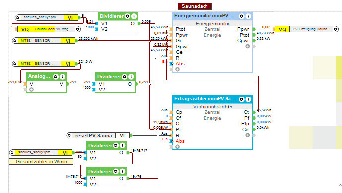

          • 2673
          ja, ist Eigenart des Energiebausteins... Du musst auch den Ptot Eingang des Bausteins verwenden.
          Bei meinem Balkonkraftwerk habe ich einen "Verbrauchszähler" genutzt...
          Also aktuelle Leistung an Pf und die Ausgabe Ct ist dann dein "Gesamt-Verbrauch" (also Ertrag), diesen an den Eingang Ptot des Energiebausteins...​

            Habe AQ vom Verbrauchszähler jetzt an Ep vom Energiemonitor angeschlossen, in der Detailansicht des Energiemonitors ändert sich dadurch leider nichts.
          • christof89
            Dürfte jetzt beginnen etwas anzuzeigen.
            D.h. anhand des Gesamt-Verbrauchs wird dann ein Delta berechnet.

          Hier nochmal ein Screenshot:
          Ich verwende Version 13.1.xx, deswegen sind die Ein- und Ausgänge "schon" englisch:
          Des Weiteren wird mit einem shelly 1PM gemessen, dieser gibt aus:
          -aktuelle Leistung in Watt
          -Gesamtleistung in W/min
          Die von Dir verwendete Smartsocket gibt hier in Leistung in kW aus und GesamtLeistung in kWh (insofern ich mich nicht irre...)
          Verbrauchszähler (unten):
          -Gesamtertrag des BKW aus shelly 1 PM mit Berechnung auf kWh gebracht und an "C", der Verbrauchszähler erwartet einen Wert in kWh
          -aktuelle Leistung aus shelly 1PM von Watt auf kW berechnet und dann auf Eingang "Pf"
          Dann der Energiemonitor:
          -Den Ausgang vom Verbrauchszähler "Ct" auf Eingang "Ptot"des Energiebausteins
          -Achtung: Diesen Ausgang "Ct" auch an den Eingang "Ge" (Gridexport)... soweit ich das verstanden habe, damit auch Euros angezeigt werden... Du kannst das ja mal mit und ohne versuchen
          -aktuelle Leistung aus shelly 1PM von Watt auf kW berechnet und dann auf Eingang "Ppwr" (der liegt aulso bei beiden Bausteinen an)
          -aktueller Zählerwert (Momentanverbrauch oder -Ertrag), ausgelesen am Stromzähler (auch umgerechnet in kW) an Eingang "Gpwr" (Gridpower)
          -aktueller Zählerstand (Gesamt-zählerstand des Verbrauchs am Stromzähler) in kWh an Eingang "Gi" (Gridinput)
          Klicke auf die Grafik für eine vergrößerte Ansicht  Name: ernergie_BKW.jpg Ansichten: 0 Größe: 96,8 KB ID: 356896
          edit:Wenn Dein Stromzähler ein Zweirichtungszähler ist. Du also wirklich einen Wert für den eingespeisten Strom als Gesamzähler in kWh erhälst, dann gehört dieser an Eingang "Ge" (Grid export).
          Da ich am Anfang diesen nicht hatte, habe ich zur Berechnung und Darstellung in loxone hier den Gesamtwert des Ertrags, als "Ct" vom Verbrauchszähler genommen. Da ist notwendig, damit die App Dir Ertrag anzeigt...
