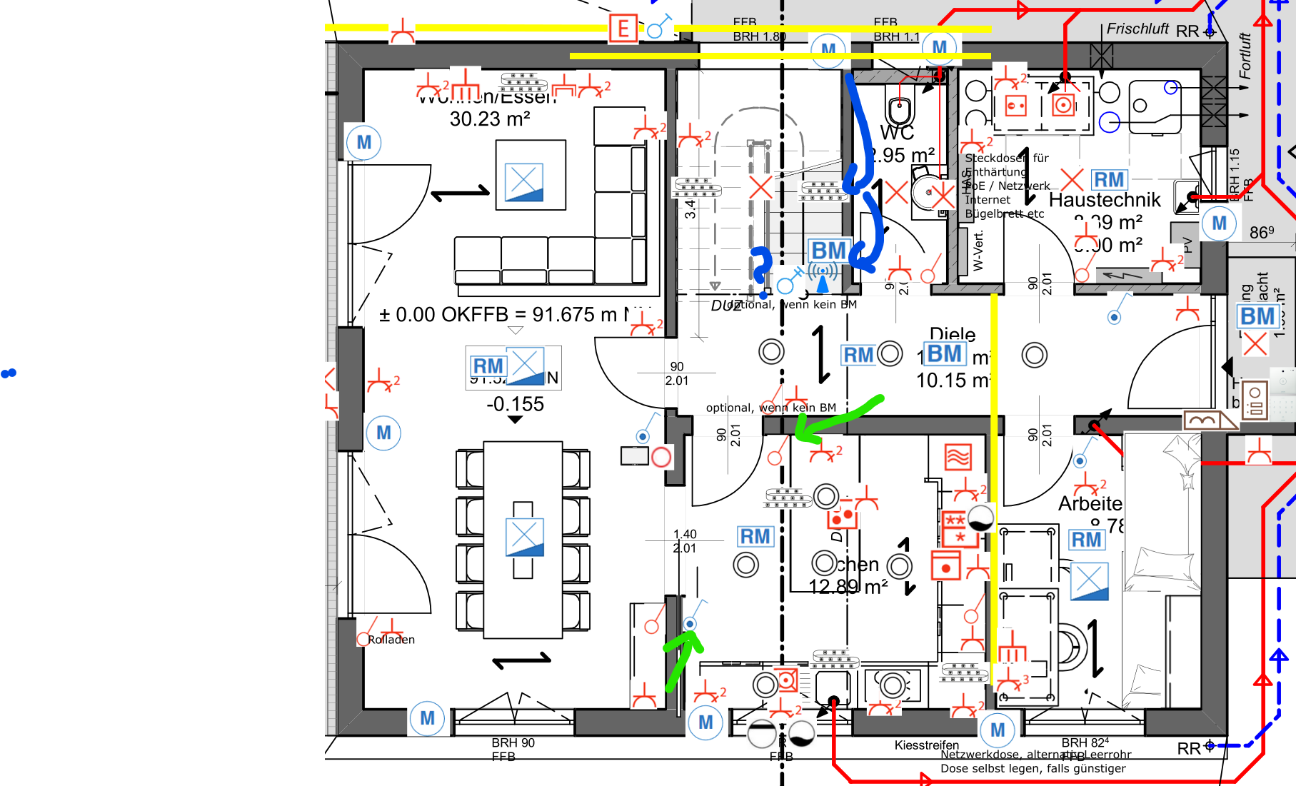

    Hallo liebes LoxForum,
    wir sind derzeit fleißig an der Smart-, Elektro-, sowie Lichtplanung da für unser Fertighaus Ende des Monats die Bemusterung ansteht.
    Ich hätte Anbei die aktuelle "Erstplanung" bei der uns einige Fragen gekommen sind.
    1. Loxone/Konventionelle Taster Kombiniation (in Plan grün)
      • Beim recherchieren habe ich gefunden, dass es wohl kein Problem ist einen konventionellen Taster an Loxone anzubinden. Gilt dies auch wenn ein konventioneller Taster die gleiche Leuchte wie ein Loxone Schalter steuern soll?
      • Beispiel Küche, wir haben hier zwei Zugänge, vom Essbereich (hier Loxone Taster) sowie vom Gang, um uns jetzt die doppelten Kosten des Loxone Tasters zu sparen, hätten wir gerne einen simplen konventionellen Taster am Flur-Zugang platziert, der einfach nur das Hauptlicht An/Aus schalten soll, ist das problemlos möglich oder habt ihr eine andere günstige Idee?
    2. Bewegungsmelder für Treppe? (im Plan blau)
      • Um die LED-Streifen an der Treppe automatisch zu schalten wäre ein Bewegungsmelder wohl ideal, wie platzieren wir denn den idealerweise? Seitlich an der ersten Stufe? Dann ist er sehr sichtbar. Leicht versteckt hinter dem Handlauf in der Mitte unten? Es wäre ja wahrscheinlich unschön wenn jedes mal wenn jemand im Flur läuft, die Treppe automatisch mit angeht, hat hier jemand Erfahrungswerte oder Beispiele?
      • Zudem, da diese Bewegungsmelder ja im Endeffekt nur das Besteigen der ersten Stufe bemerken soll, sind hier alternative Melder mit weniger Reichweite sinnvoller? ggf. sogar ein PIR13 + Meeder Reed wie auf der Wiki Bewegungsmelder Seite?
      • Und wenn ja, wie ist hier die Verkabelung zu Planen? kommen solche Drittanbieter BMs auch einfach an das grüne Loxone Kabel wie die LED-Leiste auch?
    3. Beleuchtung 24V/230V? Oder Kombiniert?
      • Soviel ich verstehe hätte 24V den Vorteil dass bei Dimmung "sauberer" gedimmt werden kann als bei 230V
      • Macht es also Sinn überall wo gedimmte Lichter eingeplant sind, mit 24V zu Planen (kommt das einfach direkt ans Loxone Kabel?) und wo nicht gedimmt wird, auf 230V zu setzen?
      • Wie würdet ihr das bei einem Neubau planen?

    1. Kein Problem, brauchst hald dann freie digitale Eingänge
    2. Ne Lichtrschranke wäre eine Möglichkeit
    3. Ich habe wo es möglich ist 24 V Lampen mit PWM Dimmern genommen (langlebig, reletiv günstig Dimmbar), bei einigen wirst du aber nicht um 230 V rum kommen und bei vielen Lampen kommst du mit Dali evtl. besser weg besonders wenn ein Lichtplaner im Spiel ist
    (Achtung persönliche Meinung, es gibt viele gute Möglichkeiten für die Anbindung der Beleuchtung)

    ich habe alle Lichtschalter (Taster) zentral im Schaltschrank auf Digitale Eingänge geführt (230V). Natürlich muss man die RCD Kreise trennen (zB Koppelrelais). Normale Schalter (Taster) waren eine Anforderung meiner Frau und so könnte ich den ganzen Schmart Home Kram theoretisch raus werfen und durch Stromstossschalter / Dimmerpacks ersetzten.
    Bei den Leuchtmitteln habe ich bis auf LED Stripes alles 230V genommen, da man hier eine viel grössere Auswahl hat, bei 24V wird es aus meiner Sicht abseits von Spots überschaubar. Ein Gu10 oder E27 Leichtmittel ist auch preiswerter getauscht als eine komplette Lampe. Ich habe wo es nur geht Retrofit- Leuchtmittel verwendet.
    Meine beleuchtete Treppe (Jede Stufe einzeln per DMX Extension) wird von Bewegungsmeldern in der Decke angetriggert, die so positioniert sind, das sie mit einem Sektor nur den Treppeneinstieg oben / unten erfassen. Hat auch den Vorteil, dass ich die Treppe so lange leuchten lasse, wie sich noch jemand darauf aufhält, und erst nach verlassen die Stufen von oben herunter oder von unten nach oben nach einander aus gehen lasse, dies wird bestimmt von wo der erste Trigger kam (Oben oder Unten).

      Ich habe in meinem Haus großteils Loxone-Tree Taster verbaut, aber auch ein paar konventionelle Taster. Unabhängig vom Taster-Typ habe ich überall CAT-7 Kabel verlegt, welche direkt in den Automatisierungverteiler meines Technikraums laufen (Sternverkabelung). Bei den konventionellen Tastern werden nur 2 Adern des CAT-Kabels (oder 3 bei Doppeltastern bzw. 6 bei Kombination von Lox-Taster plus Doppeltaster ) verwendet und es werden 24V direkt auf die Loxone-Eingänge geschaltet.
      Die CAT-Kabel selbst sind im Schaltschrank sauber auf diesen Klemmen aufgelegt: https://www.allroundbastler.de/produ.../#product-zoom - damit können die 24V, Lox-Bus etc. sauber aufgeschaltet werden und zusätzlich ist jede 24V-Versorgung auf den CAT-Kabeln damit mit einer Feinsicherung abgesichert.
      Diese Verkabelung ist zwar sehr aufwändig, aber ich habe dadurch alles zentral zusammenlaufend und kann Automatisierungskomponenten bei Bedarf auch durch Hardware anderer Hersteller tauschen - auch eine direkte Licht-Schaltung mittels konventionellem Taster und 24V-Stromstoßschalter wäre im Worst-Case möglich.
      Die Treppenlicht-Ansteuerung habe ich über Reflexions-Lichttaster (siehe hier: https://www.loxforum.com/forum/verkabelung-installation/332571-ansteuerung-treppenbeleuchtung?p=333247#post333247) gelöst - ist aber keine Out-of-the-box Lösung.
      Bei der Beleuchtung habe ich nur im Wohnraum (12 Stk. LED-Einbaustrahler) und bei allen LED-Streifen auf 24V gesetzt (über Loxone Dimmer) - alle anderen Leuchten sind mit 230V LED-Leuchtmitteln (teils dimmbar) ausgestattet.

        Du brauchst für die Verkabelung von Tastern, egal ob Loxone Tree oder konventionell, kein Tree-Kabel. Nimm einfach ein gutes CAT7-Kabel - das Tree-Kabel ist nur für Verbraucher gedacht wie z.B. den Loxone Compact Dimmer, welcher dann über das Tree-Kabel auch die Betriebsspannung für die Leuchten bekommt.
        Für die Reflexionstaster der Treppenbeleuchtung habe ich auch jeweils nur ein CAT7-Kabel in eine UP-Dose gelegt.

        Als Treppensensor kann ich diesen Lasersensor sehr empfehlen:
        DRL-12
        bzw. Herstellerseite:
        Motion and dusk, microwave and infrared sensors. Sensors to automatically turn on lighting when motion or presence is detected within range
        Ist von der Blende nur 4,5cm x 4,5cm
        und gibt es in unterschiedlichen Blende Farben.
        Das gute ist, man kann den Abstand wie weit der Laser detektieren soll relativ gut einstellen, perfekt für Durchgangsflure und Treppen.
        Wie eine etwas breit gefächerte Lichtschranke , nur das man auf der gegenüberliegenden Seite keinen Empfänger benötigt.
        Als Verkabelung benötigt man min 3 Pol welche zu einem Schalteingang gehen, z.B. Miniserver, oder z.B. einen Loxone Nano DI Tree am Tree Bus oder ...

          Super, heißt also wenn die Verkabelung von der Hausbaufirma entsprechend vorbereitet wird, hab ich für die Sensoren sowie die LED-Leiste selbst, einfach 1x Tree Kabel für die LED-Leiste und zusätzlich 3 Pole für den Sensor, oder kann ich hier das gleiche Kabel verwenden?
          Zur not lege ich zur UP Leerdose einfach ein Leerrohr und ziehe die Kabel später selbst.
            Labmaster kommentierte
            Für LED wirst du eh Kabel mit entsprechen dicken Querschnitt brauchen, deshalb sind getrennte Kabel (für die Sensoren reichen ja sehr dünne Kabel) eine gute Lösung.
            Zu erwähnen ist jedoch, dass die Up Dosen zum Einbau in die Wand keine Standarddosen sind, sondern halt auch entsprechend klein und dem Sensor beiliegen. Zum einen muss man deshalb die Sensoren relativ früh kaufen um eben die Dosen im Rohbau zu haben und zum anderen sind hier eher kleinere Rohrdurchmesser zu wählen (geschätzt max 20er Leerrohr)
            Ganz wichtig, die Dosen müssen richtig rum gesetzt werden und auch schon im Wasser weil der Sensor da drinnen so gut wie nicht verdreht werden kann. Da ist etwas Sorgfalt schon beim Einbau der Dosen notwendig. Für einen Elektriker ist das etwas ungewöhnlich.
