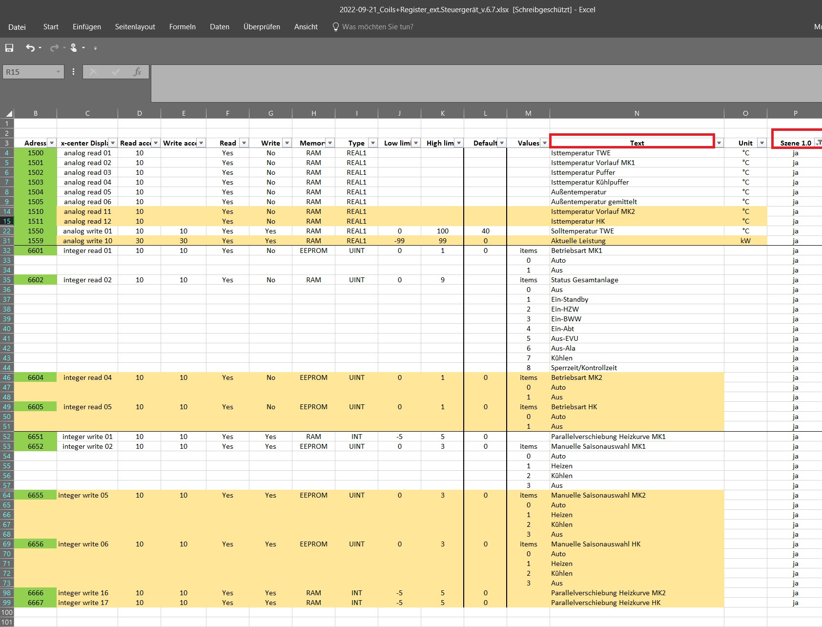

      Kannst du mir vielleicht deine XLS senden, die scheint mir etwas aktueller.

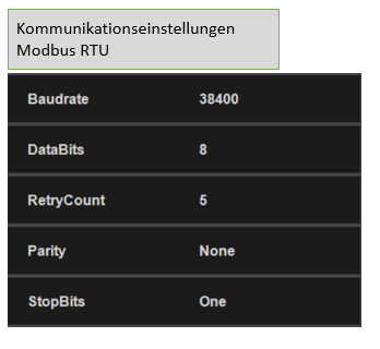

            Hi Zusammen, ich hätte das selbe Thema. Hat der X40 Regler nun eine Modbus TCP oder RTU Schnittstelle?
            • rettroo
              • 13.12.2021
              • 80
              Lausi
Ansichten: 1311
Größe: 18,3 KB
              • Lausi
                • 10.10.2020
                • 25
                Hallo Rettroo, vielen Dank.
                Das heißt auf den X20 kann man direkt mit einer Modbus Extension drauf?
                Ist das der selbe Bus wie für die Raumkontroller? Hab auf der Platine nichts gefunden außer diesen BUS für die Raumkontroller.
                Und dann nächstes Thema, ich habe auch keine Modbus Register Tabelle gefunden.
                Hat die jemand?
                Danke für die Hilfe
                • rettroo
                  rettroo kommentierte
                  ich schick dir was per PN. Allerdings ist das Register stark vom SW-Stand abhängig. Du musst sowieso mit Kermi Kontakt aufnehmen da die was freischalten müssen...

                      Hi, kann dir die Anleitung mal zukommen lassen. Habs in so eingestellt das ich lesen und schreiben kann.
                      ja du brauchst was mit dem du von modbus rtu auf tcp wandeln kannst.
                      steht auch in der Anleitung.
                      bzw den hier:
