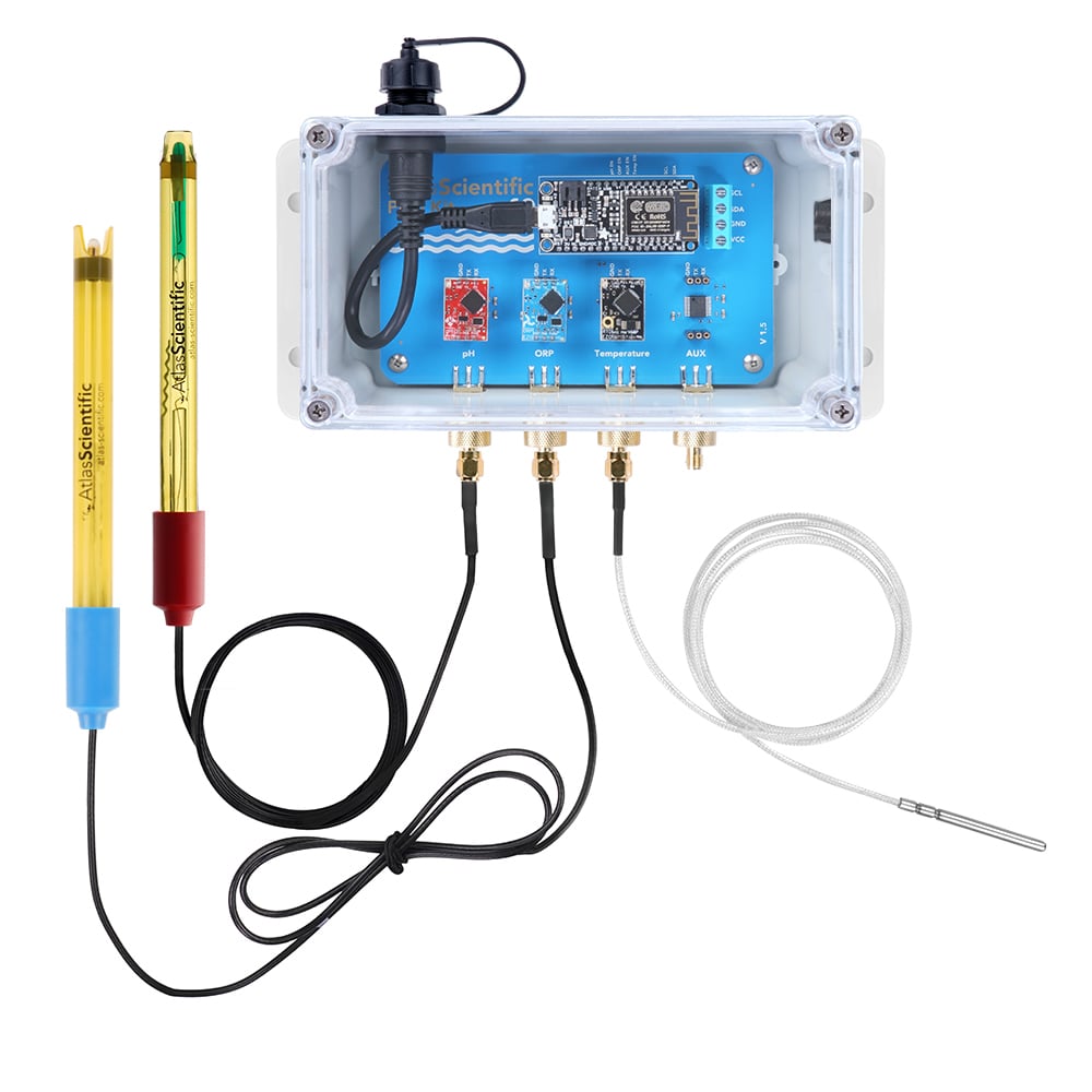

          Ich habe mir das hier besorgt:
          The Wi-Fi Pool Kit reads pH, ORP, and temperature. All readings are automatically temperature compensated and uploaded to ThingSpeak.
          Mein Plan ist damit in dieser Saison den pH-Wert und auch die Chlordosierung vollautomatisch ablaufen zu lassen und mir die Werte per MQTT an Loxone schicken zu lassen.
          Am Küchentisch funktioniert es schon mal
            • 5165
            Das ist die gleiche Hardware die auch das LoxBerry Plugin verwendet. Gute Wahl - lief die letzte Saison bei mir einwandfrei.
