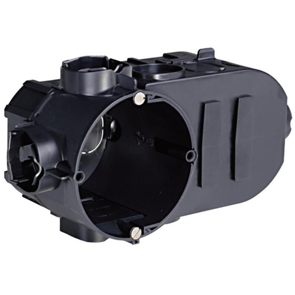

                    Ja geht schon , als Meister kennst du sicherlich den Abstand den man einhalten muss. Eigentlich nur mit Elektronikdosen zu erreichen. Damit hättest du für die Zukunft auch platz für Module die evt. in die Schalterdosen kommen. Solltest du die Bus Topologie vorziehen ist das eine Überlegung Wert. Bei der Stenförmigen Verteilung kann man später auch einfach Stromstoßschalter einsetzen.
                      Klar, wobei das einer Starkstromleitung und einer Schwachstromleitung ja nicht so wild ist. In der Theorie ja, aber in der Praxis ja vernachlässigbar. Wenn ich natürlich kurz vorm Verteiler bin und alle Leitungen zusammen habe muss natürlich eine klare Trennung rein.

                          Ich meine nicht das Parallel laufen von Niederspannungsleitungen und Signalleitungen sondern den Abstand in der Dose.
                          Es ist mit einer tiefen Schalterdose nicht getan solltest du deine Cat7 und Nym Leitung in einer Dose einführen wollen, dann solltest du eine Elektronikdose wählen um den Abstand einhalten zu können.
                          In den Dosen hat man auch genügend Platz um eventuelle Module installieren zu können.
