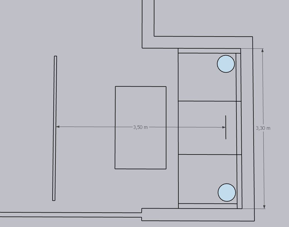

          Anbei der Grundriss.
          Wie ich es mir vorstellen könnte: Einbaulautsprecher an die Decke (siehe Zeichnung), sowie motorische Deckenleinwand Einbau und Beamerlift.
          Ein AV-Receiver wo alle Zuspielgeräte angeschlossen sind und der über den SPDIF Ausgang des Audioserver nochmals mit Musik versorgt werden kann.
          Als Beamer ein Optoma, Benq oder Epson. Da muss ich mich noch ein wenig schlau machen. Leinwand eventuell eine von Elitescreens.
            Das mit den Lautsprechern ist echt k….
            Die müssen einfach nach vorne. So ist das akustisch für ein Heimkinopremiere schändlich, dass die Schauspieler vom Himmel zu dir sprechen.
            Kommt die Leinwand im „freien Raum“ herunter, ist dahinter keine Wand, wo du Lautsprecher befestigen kannst?
            Ein Center an der Decke vor der Leinwand sollte allemal drin sein.

              Christian Fenzl Ja ist echt k.... da hast du Recht.
              Es wird auf eine Leinwand gesetzt, da es auch keine gute Möglichkeit für einen TV gibt.
              Von der Couch aus gesehen, ist links eine Glasfassade, vor der Couch also gleich hinter der Leinwand, wird ein langer Esstisch platziert, da passen leider nirgendwo Standlautsprecher hin.
              Dass man hier keinen Top Sound erwartet ist klar, möchte nur das beste aus der Situation raus holen.
              Die Einbaulautsprecher könnte man weiter nach vorne versetzen, also dass der Ton zumindest von vorne warnehmbar ist.
                Häng dir zumindest sowas in der Mitte vor die Leinwand an die Decke
                https://www.amazon.de/Quadral-Center-Lautsprecher-CHROMIUM-STYLE-weiss-Wei%C3%9F/dp/B00NNJUXSY/ref=asc_df_B00NNJUXSY/?tag=googshopde-21&linkCode=df0&hvadid=354716197643&hvpos=&hvnetw = g&hvrand=9626347740753852507&hvpone=&hvptwo=&hvq mt =&hvdev=c&hvdvcmdl=&hvlocint=&hvlocphy=9062705&h vt argid=pla-764544331190&psc=1&th=1&psc=1&tag=&ref=&adgrpid=74 334484271&hvpone=&hvptwo=&hvadid=354716197643&hvpo s=&hvnetw=g&hvrand=9626347740753852507&hvqmt=&hvd e v=c&hvdvcmdl=&hvlocint=&hvlocphy=9062705&hvtargid= pla-764544331190
                Ich hatte diesen Quadral zum Testen genau für diese Anwendung (Center an der Decke vor der Leinwand) Zuhause, er klingt hervorragend.
                Genommen habe ich aber den Canton CD 1050 Centerlautsprecher (60/100 Watt) weiss hochglanz (Stück), der hat eine geringere Bauhöhe, und bei mir gab es eine bauliche Einschränkung der ausfahrbaren Leinwandhöhe.

                  Ich denke Akustisch wäre das so im Eck selbst bei Standlautsprechern wegen der Reflexion schwierig, wenn es geht würde ich das Wandmaterial danach richten
                  ist die Decke schon fertig, bzw. wird sie Abgehängt?
                  Kommt natürlich auf des persönliche Klangempfinden an
                    Klartext Mein Canton ist relativ klein, weil ich eine geringe Bauhöhe brauchte (sonst steht er ins Bild), ich bin aber zufrieden.
                    Der Quadral hat besser geklungen, zugegeben, aber er war zu groß.
                    Dass er an der Decke hängt, ist zumindest bei mir nicht so schlimm, weil auch das Bild bis zur Decke geht.
                    Es ist jedenfalls allemal besser als ohne Center und nur mit Re/Li, vor allem Sprache ist viel besser.

                    Ich würde in Erwägung ziehen Sofa und Leinwandposition zu tauschen. Das Sofa fungiert dabei als Bereichstrenner der Einrichtung und in die Nische würden Stand/Regallautsprecher passen etwas Abstand von der Rückwand ist sehr zu empfehlen. Wenn das Sofa direkt an der Wand steht ist das akustisch auch ungünstig.
