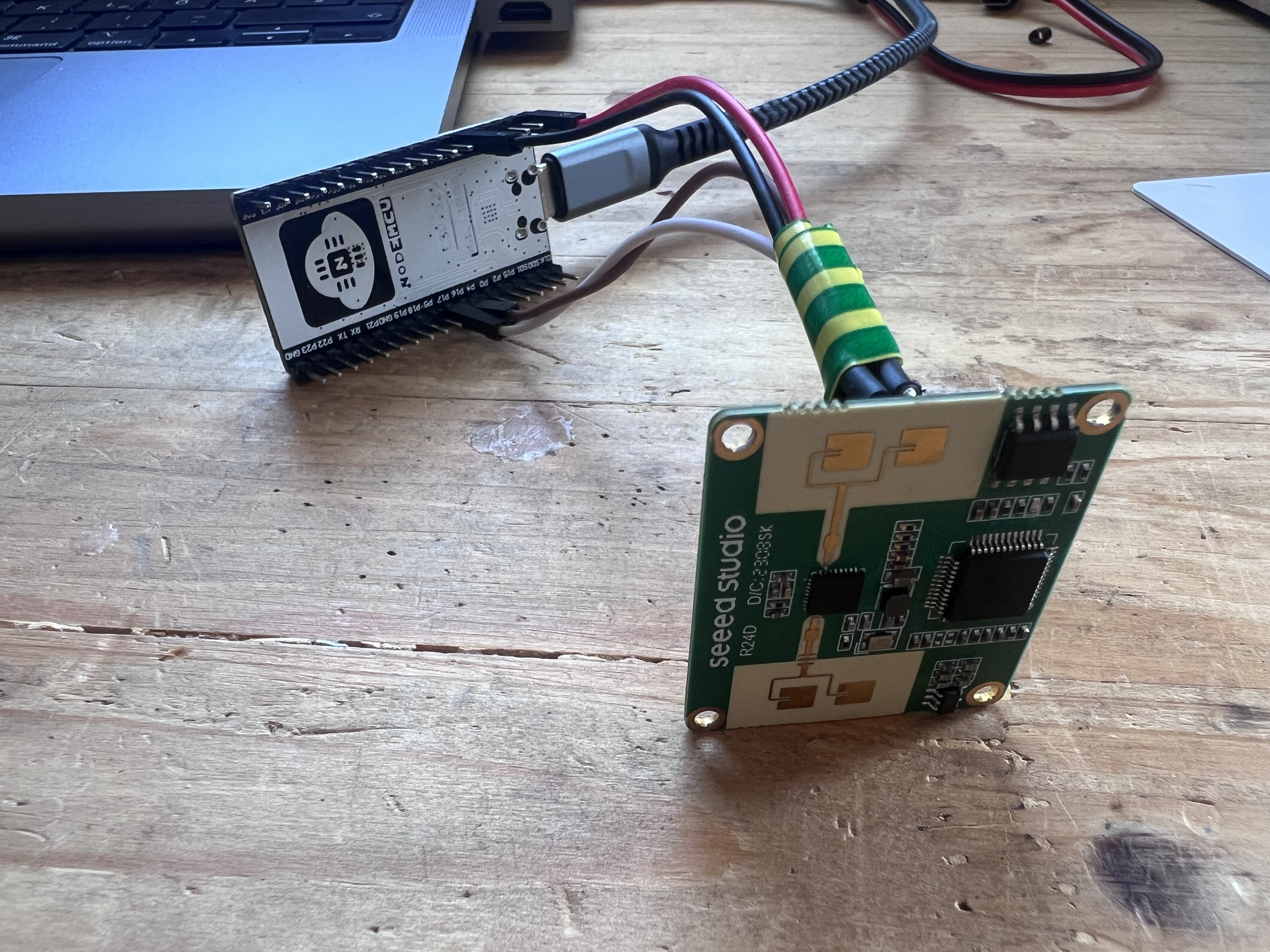

    Ich hab mir vor einer Woche einen solchen Sensor gekauft und an ein ESP32 angeschlossen und programmiert.
    Der Sensor bzw. das ESP32 hängt per WLAN im Netz und werden über USB-C (oder direkt 5V) mit Strom versorgt.

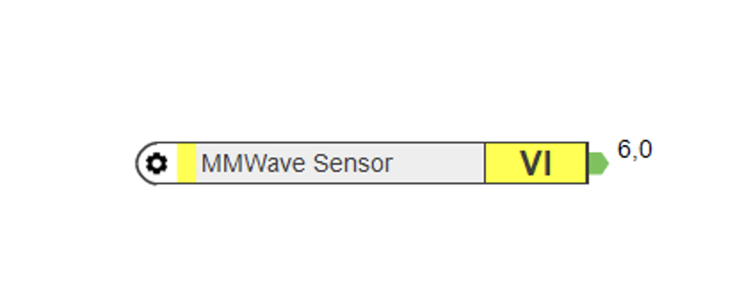

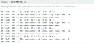

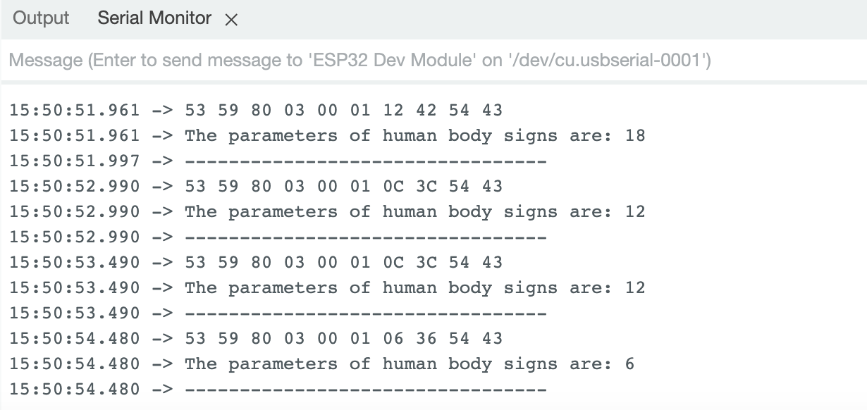

    Der Sensor kommt mit einer Arduino Library. Dort hab ich im Code noch die Übermittlung per UDP (im ersten Test MQTT) ergänzt und bekomme die Bewegungsdaten in den Miniserver (im ersten Test IOBroker).
Ansichten: 1014
Größe: 129,7 KB
Ansichten: 1036
Größe: 23,6 KB
    Der Vorteil dieser Sensoren liegt klar darin, dass auch kleinste Bewegungen erkannt werden und die Personenerkennung im Raum sehr zuverlässig funktioniert.
    Wen man bspw. die Luft anhält und sich nicht bewegt, gibt der Sensor den Wert 1 raus. Sobald man sich aber ganz leicht bewegt (atmen reicht), wird die Bewegung erkannt.
    Wenn man den Raum verlässt, geht der Sensor verlässlich auf 0.
    Die Werte, die ich aus dem Sensor bekommen sagen folgendes aus:
    0 = keine Person im Raum
    1 = keine Bewegung (Person erkannt)
    6 = Bewegung erkannt
    >6 = je höher, desto schneller die Bewegung.
    Ich werde jetzt noch ein Gehäuse drucken und den Sensor einige Zeit in der Praxis testen.

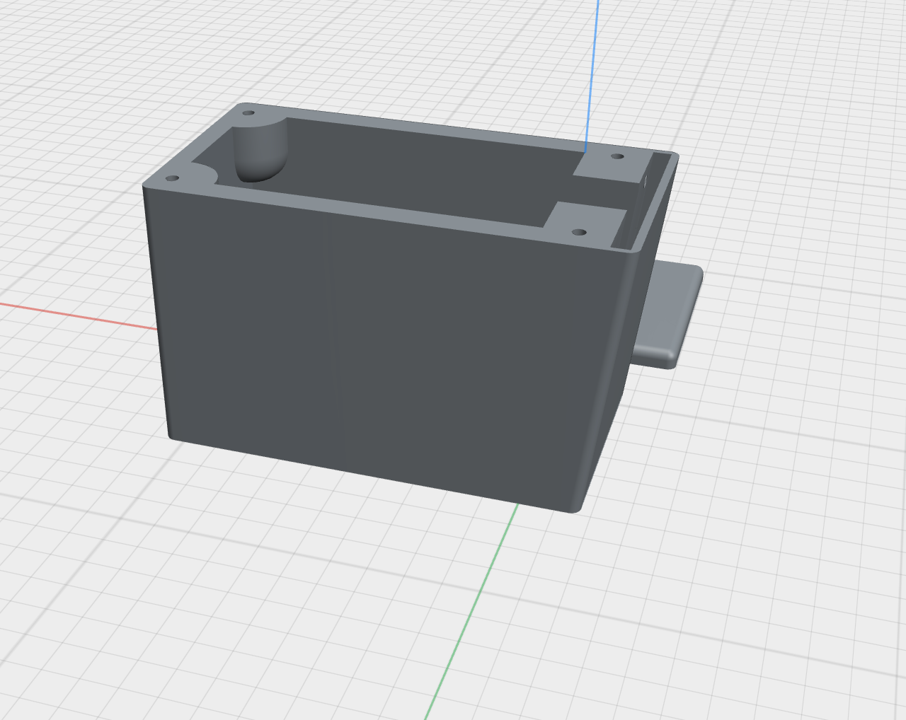

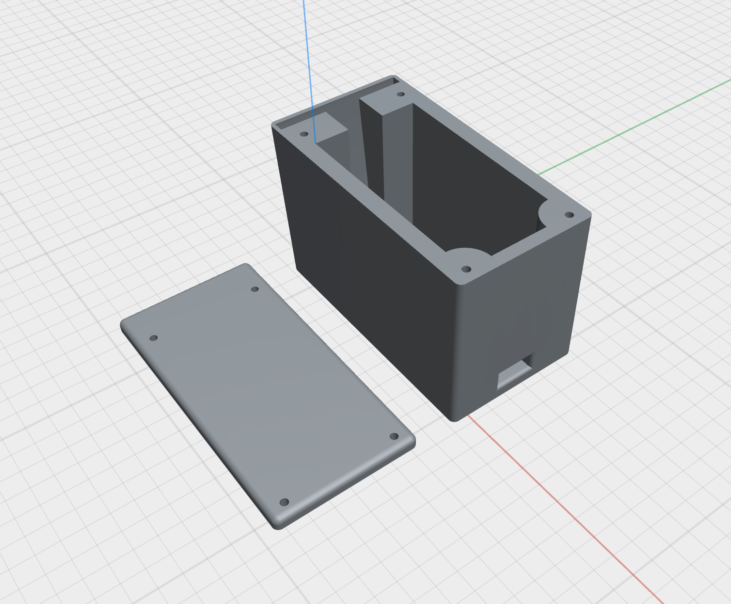

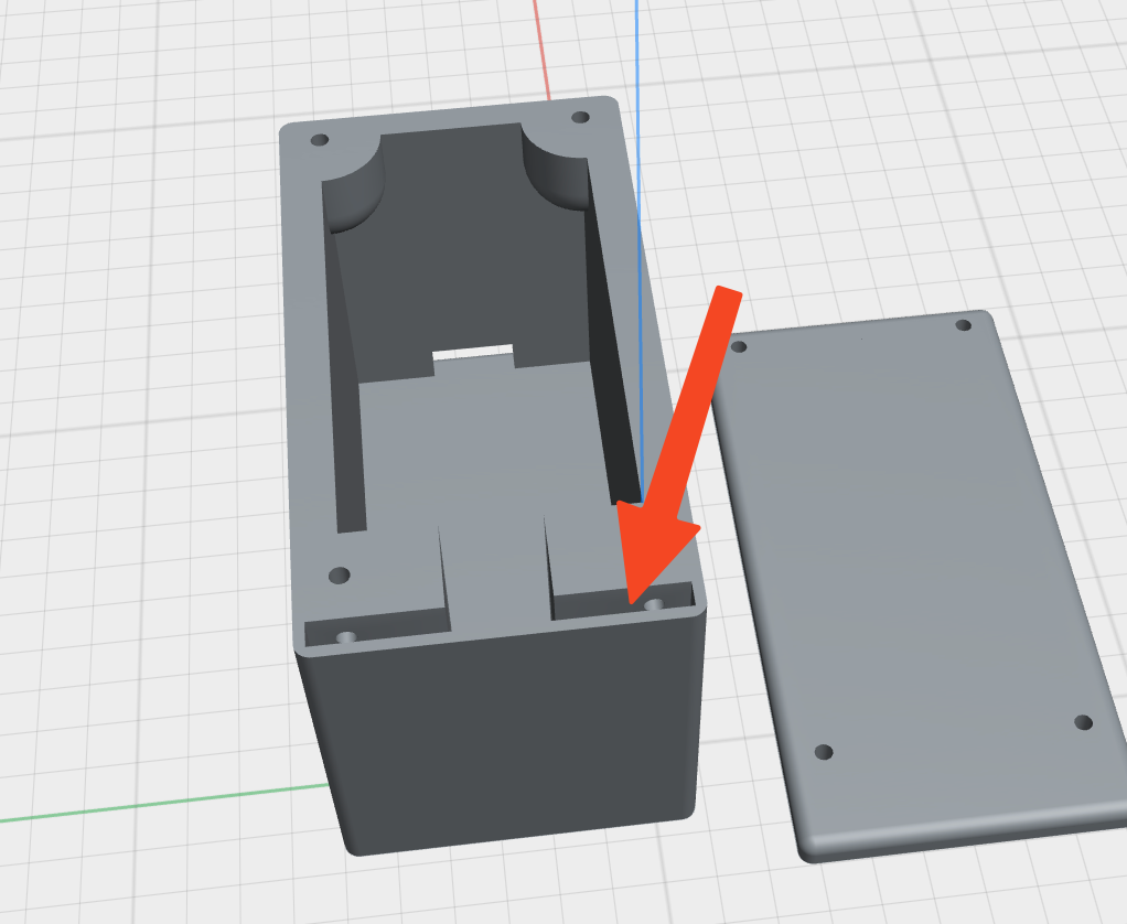

            Guter Punkt. Ehrlich gesagt war mir das im ersten Schritt nicht wirklich wichtig. Es war nur ein Prototyp, der jetzt schon seit einem Jahr läuft.
            ich hab hier ein Gehäuse mit dem 3D Printer gedruck. Vorne mit leichtem Winkel, da das Gerät am Küche-Kasten steht.
Ansichten: 509
Größe: 269,2 KB
ID: 432518 ​​ Klicke auf die Grafik für eine vergrößerte Ansicht
Ansichten: 478
Größe: 450,4 KB
ID: 432519Klicke auf die Grafik für eine vergrößerte Ansicht
Ansichten: 486
Größe: 143,1 KB
            Den MMwave Sensor hab ich dann vorne rein gesteckt (roter Pfeil).
            Ich kam jedoch dann zur Erkenntnis, dass das gedruckte Plastik den Sensor zu stark stört.
            Jetzt hab ich es vorne offen gedruckt - was optisch jetzt nicht so gut aussieht.
            Ich denke du musst die Auswirkungen der verschiedenen Abdeckungen austesten. 1mm 3d Druck war jedenfalls zu viel für eine Verlässliche Präsenzerkennung (bei mir).
