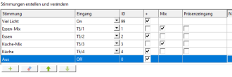

    ich habe ein Haus mit Loxone-Steuerung übernommen.
    Daher nicht selbst entwickelt und auch nicht so tief im Thema drin.
    Jetzt möchte ich eine Lichtsteuerung verwirklichen, bin mir aber nicht ganz sicher wie:
    Ich habe im Wohnraum verschiedene Deckenspots. Wohnen, Essen und Küche.
    In der Loxone-Software habe ich eine "Licht"-Steuerbox, in dem die verschiedenen Schaltzustände als Stimmung (mood) definiert sind.
    Jetzt möchte ich folgendes machen:
    Der Schalter "essen" solle beim ersten Tastendruck die Stimmung "Essen" zusätzlich zur aktuell bestehenden Beleuchtung einschalten (also wenn z.B. die "Küche" schon an ist, soll "Essen" zusätzlich angehen).
    Beim zweiten Druck auf die Taste soll nur "Essen" angehen (und alles andere aus, sofern etwas anderes an war).
    Usw.
    also bei "Küche" entsprechend beim ersten Tasendruck die Stimmung "Küche" zusätzlich und beim zweiten Tastendruck nur die "Küche".
    Wie geht das?

    Ohne es jetzt probiert zu haben müsste das doch so funktionieren:
    Taster Essen an T5/1
    Taster Küche an T5/3
