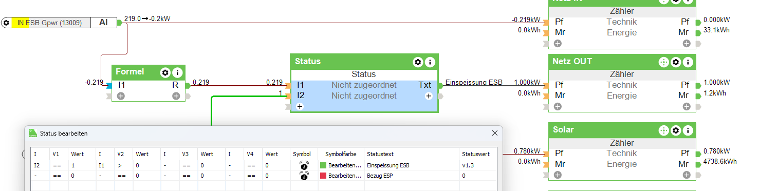

    Hello
    Ich habe von einem Gerät zwei infos
    Wert 1: 0 oder 1
    Wert 2: Positiver oder Negativer Wert
    Meine Frage ich möchte bei einem Negativen Wert (Wert 1 ist dann 1), Denn Wert in einen Zähler speichern. Ist der Wert 1 dann 0 soll aus dem Wert 2 nichts in den Zähler gespeichert werden.
    Hat jemand einen vorschlag?
    Gruss

    Hallo, schau Dir die Bausteine: Analogspeicher, Formel, und Status an
      Eins musst du beachten: Bei einem Analogwert gibt es kein "nichts". Es gibt 0. Ein Analogwert hat immer einen Wert.
      Jeder Ausgang hat immer einen Zustand, auch ein Digitalwert.

        • 5172
        ...der Baustein Zähler zählt nur positive Werte.
        Je nach Bedürfnis würde es somit reichen, wenn man den Wert über einen Multiplizierer oder Formelbaustein mit -1 multipliziert.

          Danke schon für die Info
          Unten mein Script beim Status Ausgang sollte nun 0.219kW kommen.
          Was ist an der Logik falsch?

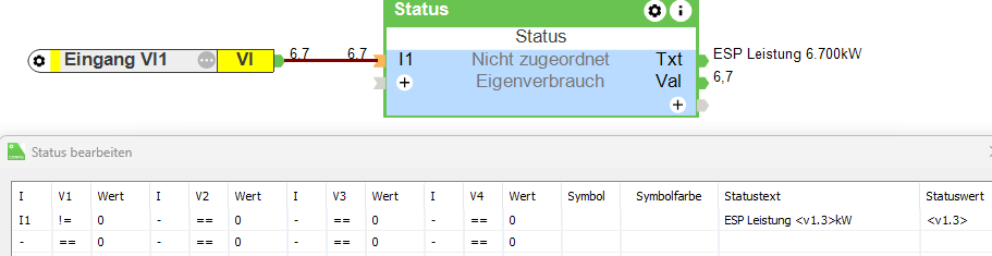

            • 4493
            Ausgang Statuswert verwenden
            im Statuswert sollte stehen <v1.3>

              :-) die Klammern.....
              Danke passt so

                ..wenn Du den Statusbaustein verwendest, wird der Formelbaustein nicht zwingend benötigt. Du kannst im Statusbaustein auch mit -1 multiplizieren.
                Statuswert: <v1.3*-1>
