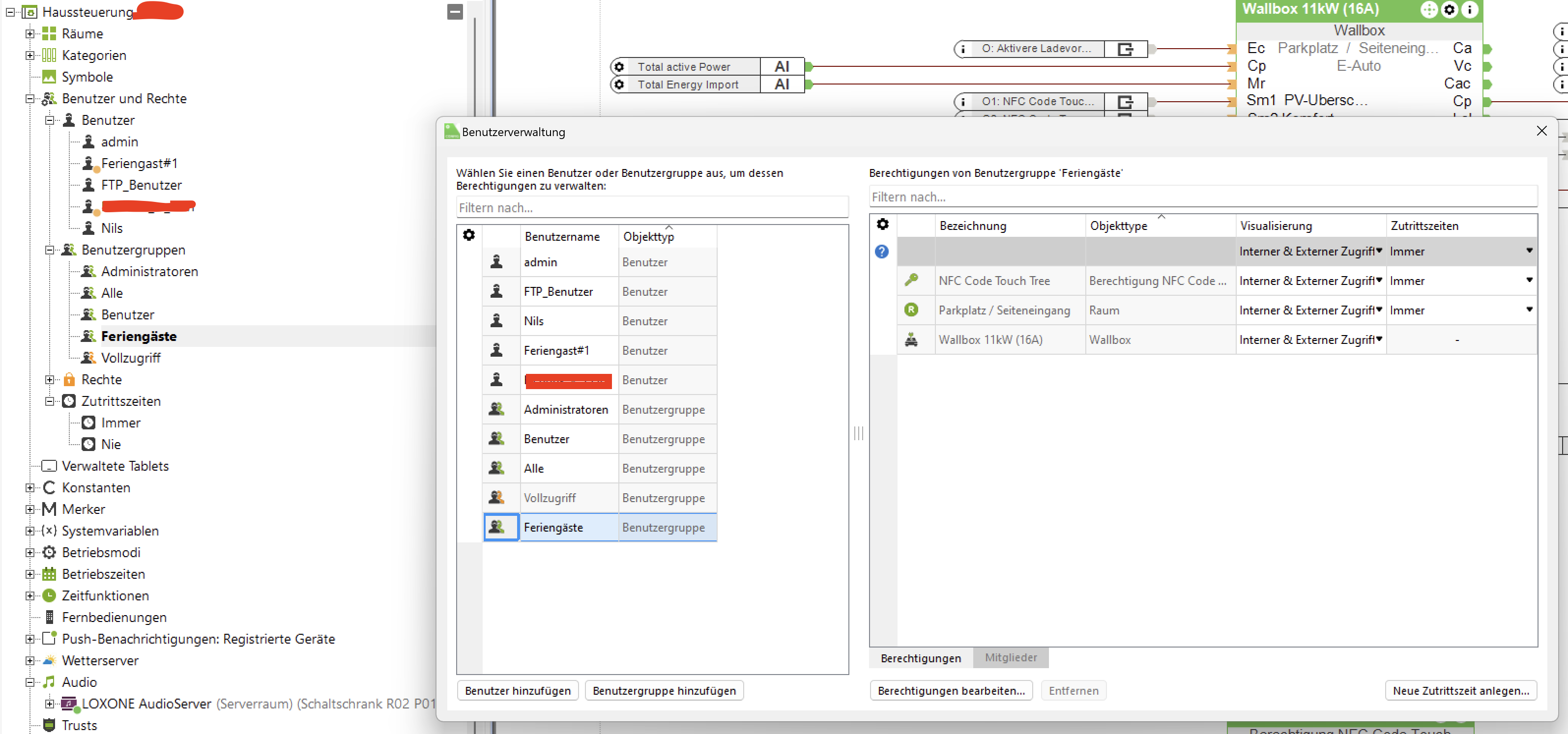

    Hallo habe eine frage zu einem Projekt, ich habe 5 Nfc Code touch leser wie kann ich einfach einen neuen code eingeben der überall geht für ein paar tage ( Airbnb)
    oder muss ich immer bei allen 5 nfc leser neu eingeben??
    gr. Andreas

    Einen User anlegen, dem das Recht geben auf allen NFC Code Touch und dem den Code vergeben... fertig.
    Voraussetzung alle NFC Code Touch hängen am gleichen MiniServer.
    Wie es dann mit weiteren MiniServern aussehen müsste, ist ein anderes Thema...

      aber dann kann man den user keine zeit zb. von montag bis freitag eingeben, das muss der kunde ja auch immer anpasssen wie lang die gäste den aufenthalt haben?

        Das geht über Benutzergruppen am besten:
Name: Bildschirmfoto 2024-03-27 um 19.37.39.png
Ansichten: 223
Größe: 200,7 KB

          ja das geht aber dass solte viel einfacher gehen für den benutzer des Airbnb's
          irgend wie mit so einen zentral nfc baustein wo man das einfacher ändern kan in der app und nicht immer in die Benutzer verwaltung.
