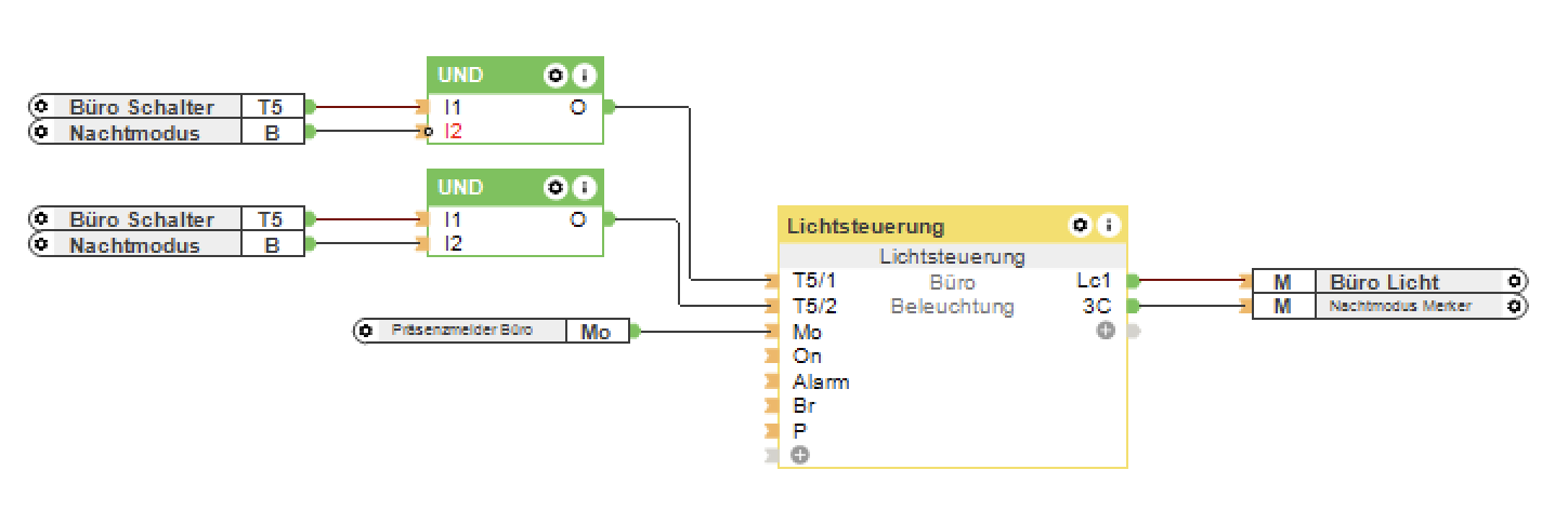

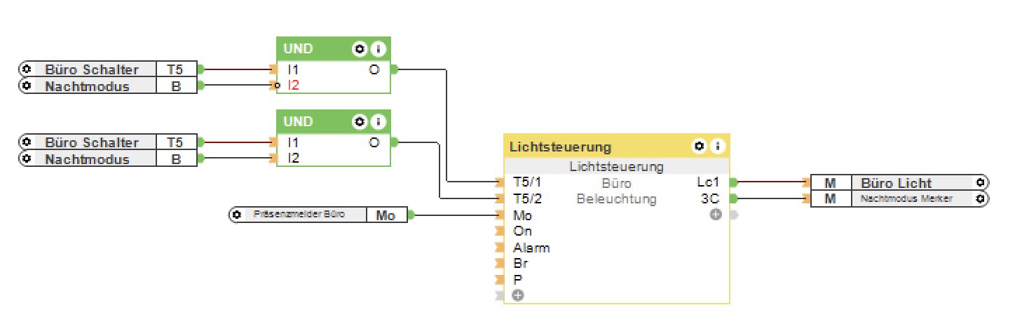

    Hallo zusammen
    bez Nachtlicht und Nachtmodus finde ich div Anleitungen wir man ein Nachtlicht mit Präsenzmelder programmiert.
    ich möchte aber, dass bei aktiviertem Nachtmodus das Nachtlicht beim Klicken auf den Touch angeht. Und zwar nur noch das Nachtlicht, kein Volllicht mehr.
    wisst ihr wie das geht?
    Danke vorab!

    Guten Morgen Blumentopf
    Einen Betriebsmodus Nacht anlegen und den in der Lichtsteuerung eintragen.
    Es gibt unzählige Anleitungen hier.

        so hats geklappt mit dem Touch, danke dir!
