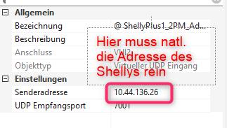

      • M@rco
        • 14.08.2024
        • 5
        Servus
        ich weis gerade nicht mehr weiter , kann ich das igrendwie testen ob da was ankommt. vom Shelly ?
        Aktueller Stand:
        Klicke auf die Grafik für eine vergrößerte Ansicht  Name: image.png Ansichten: 0 Größe: 24,8 KB ID: 439425
        Klicke auf die Grafik für eine vergrößerte Ansicht  Name: image.png Ansichten: 0 Größe: 93,1 KB ID: 439426

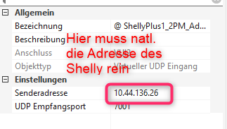

        Am UDP Monitor passiert aktuell nix , ich muss wohl mit unserer IT schauen ob da was klemmt der Loxon Server(10.44.140.80) und der Shelly 1pm(10.44.136.26) haben ja verschienden Adressbereiche.
        Ich hab das Passwort beim 1PM mal ausgeschaltet.
        21-8-24
        >>Fehler berichtigt
Ansichten: 262
Größe: 22,6 KB
        Zuletzt geändert von M@rco; 21.08.2024, 15:57.
          Ja klar das kann nicht klappen wenn das 2 IP Bereiche sind

            Es Funktioniert :-))))
            Gändert hab ich eigentlich nichts ? Doch ein Update am mini, und der EIB-KNX Mann stand daneben, kannte Sich aber auch mit Shelly nicht aus.

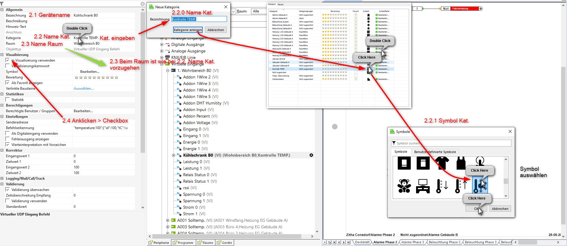

            Ich wer mal hier etwas aufräumen und das was ich mir als Bedienung schrieben habe hier reinstellen.

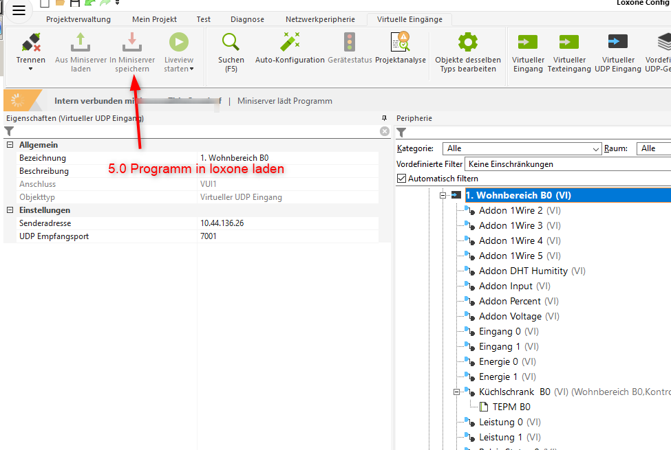

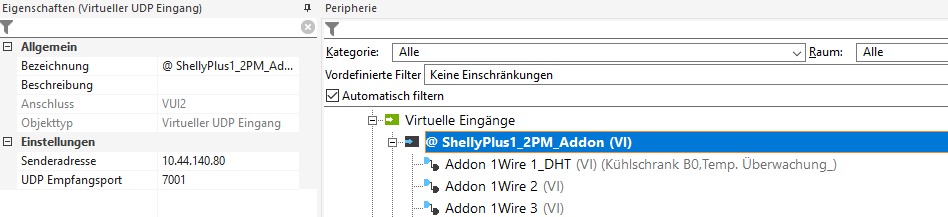

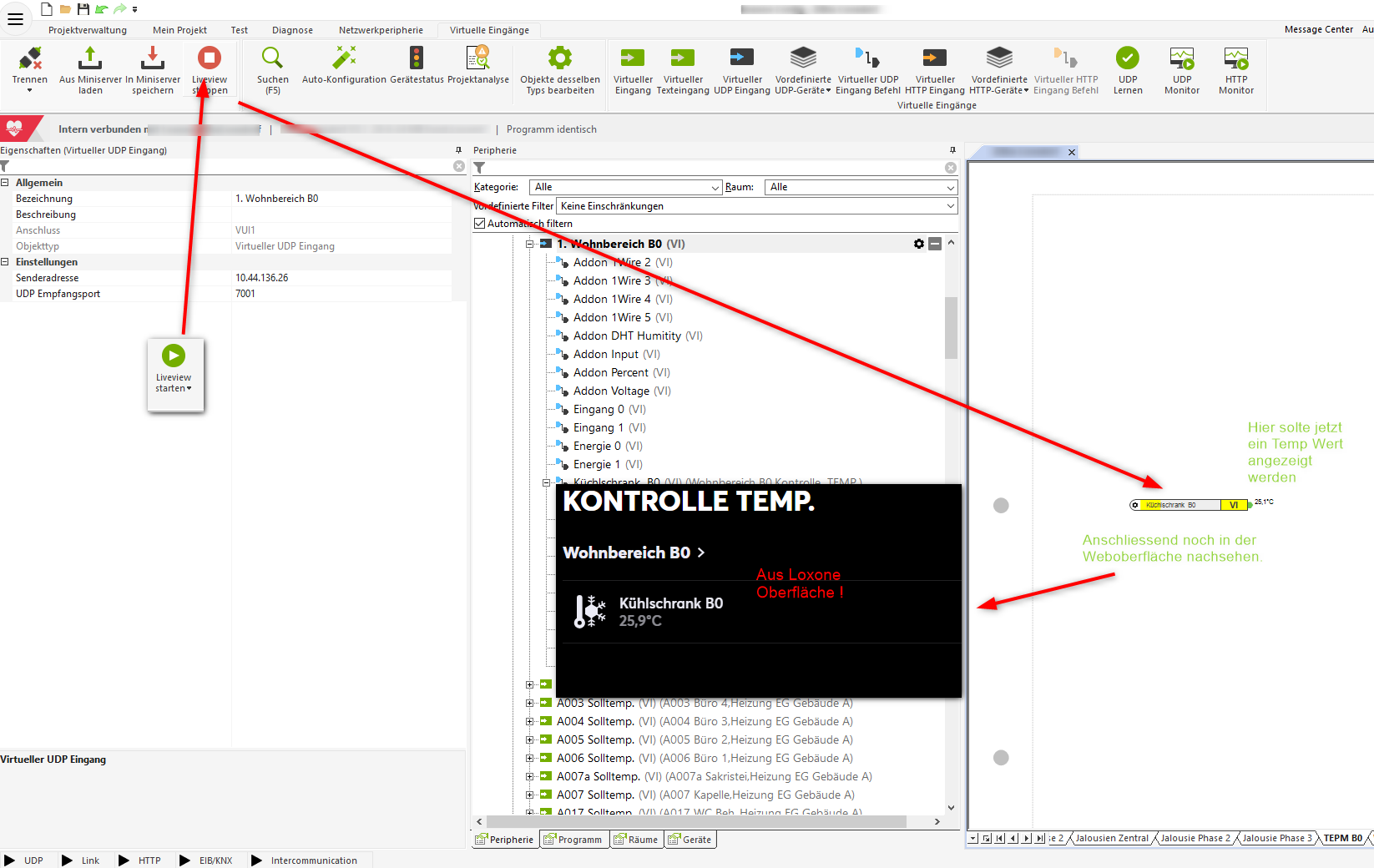

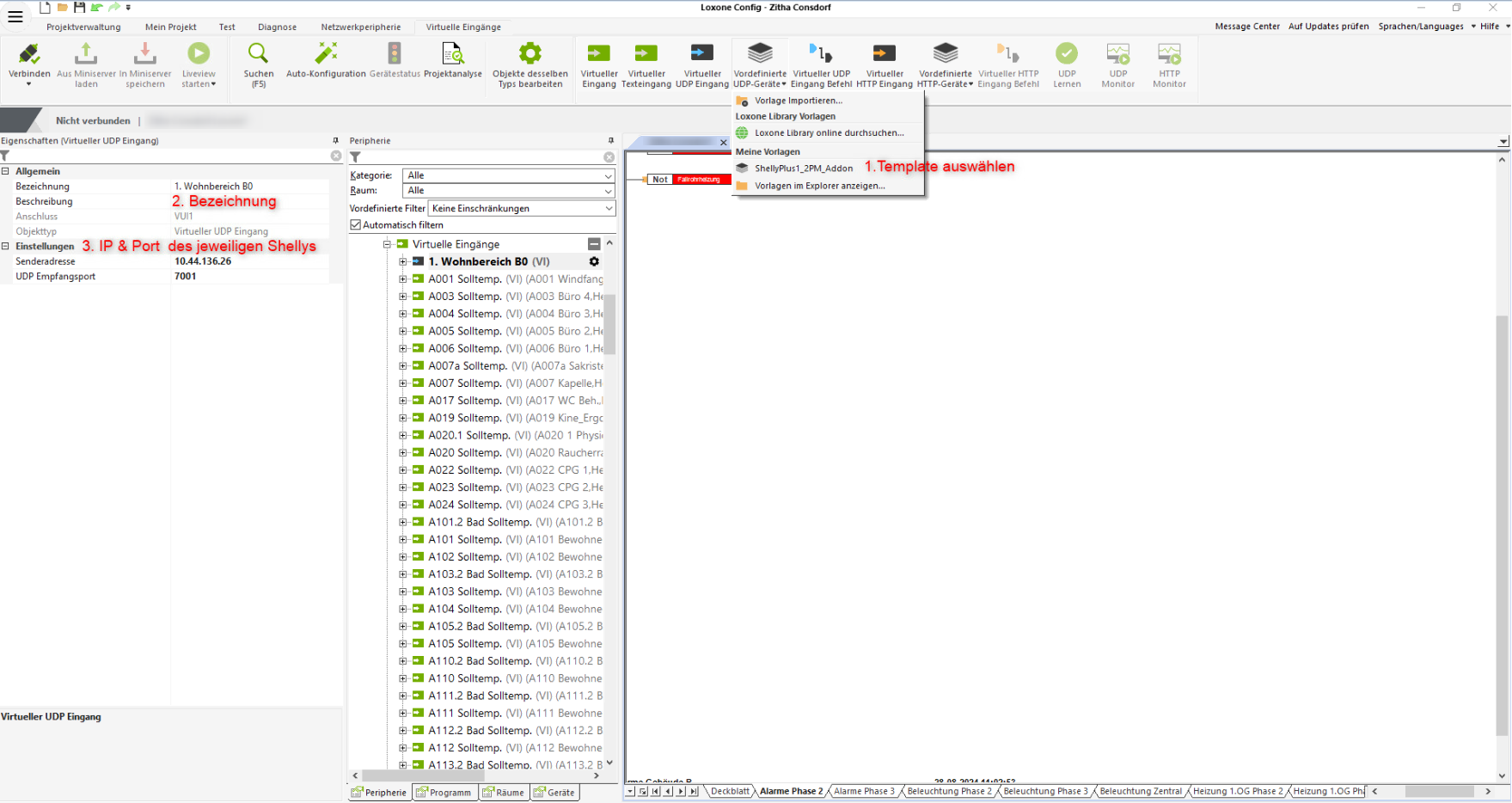

              So nach etwas Arbeit meine Anleitung vielleicht hilft Sie anderen.
              Natürlich müssen sich Shelly und Loxone im gleichen IP Bereich befinden.
              Zuletzt geändert von M@rco; 30.08.2024, 14:37.

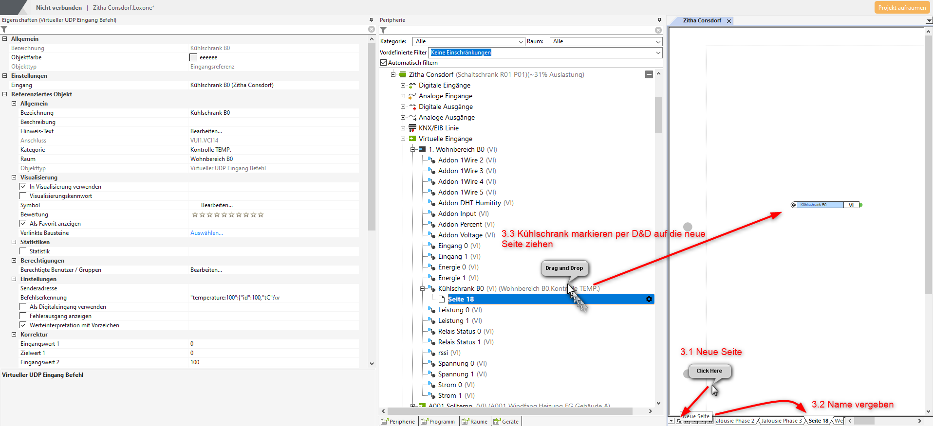

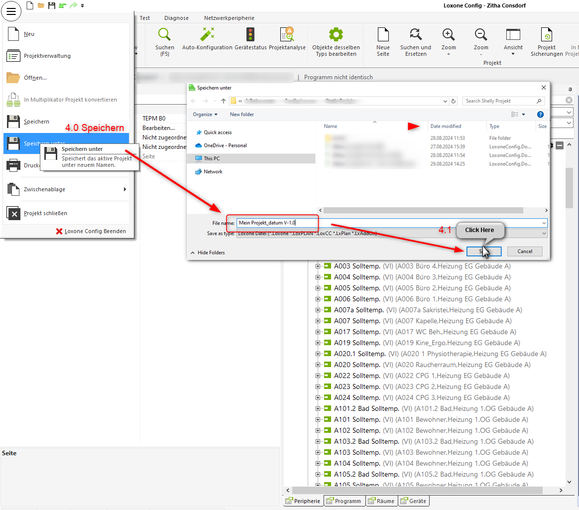

              • M@rco
                • 14.08.2024
                • 5
                Hier der Rest.
                Zuletzt geändert von M@rco; 30.08.2024, 14:36.
