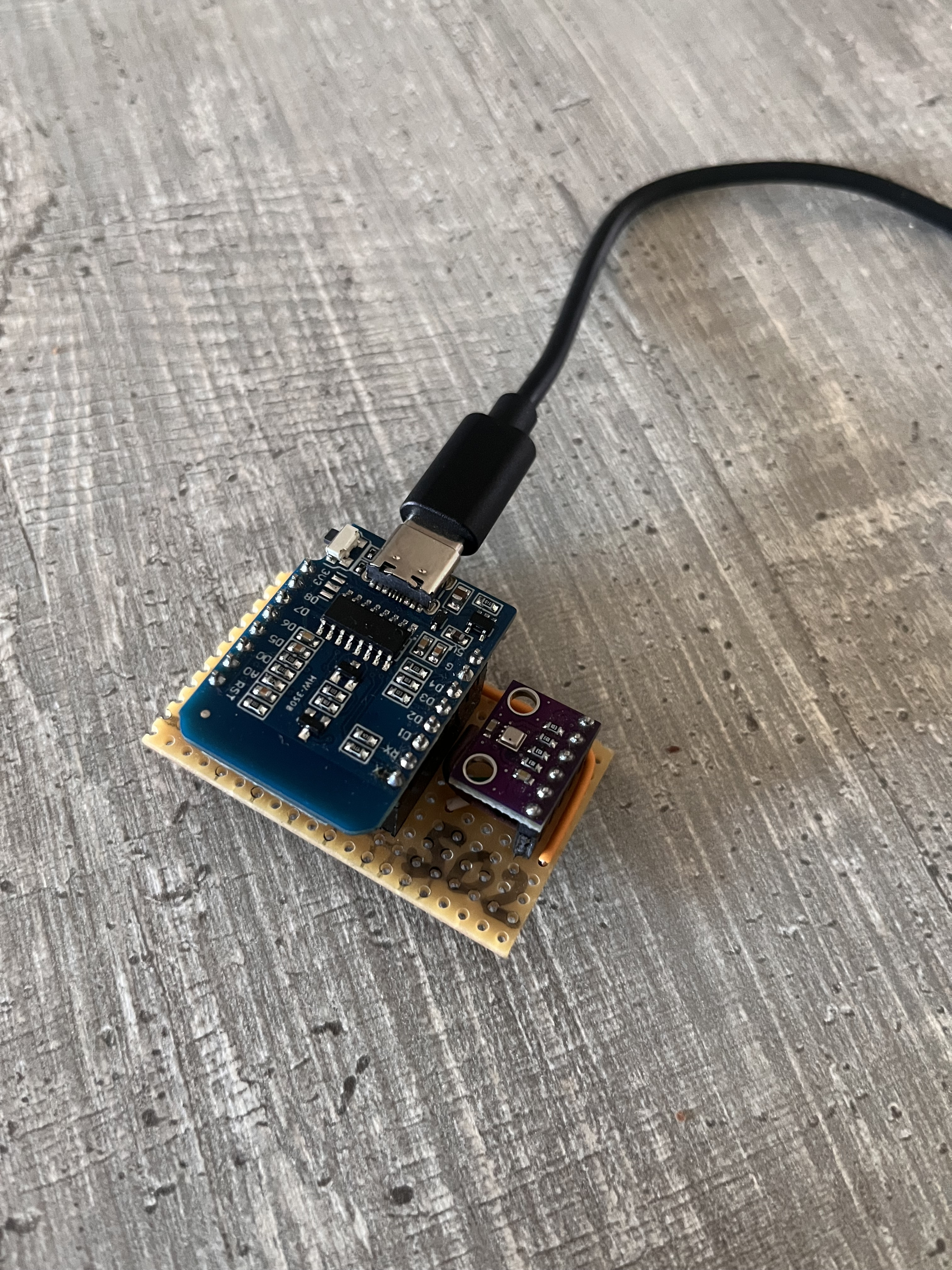

    Da ich hier ein paar Ecken im Haus habe wo ich keine Verbindung zu mrinem Miniserver habe dachte ich mir bastel ich was zusammen. Für den Anfang recht simpel, nur ein ESP8266 mit BME280 Sensor.
    Dann ist es etwas etwas größer geworden mit der Programmierung.
    Bin absoluter Anfänger in Sachen Programmierung, ChatGPT hilft da sehr gut 😉.

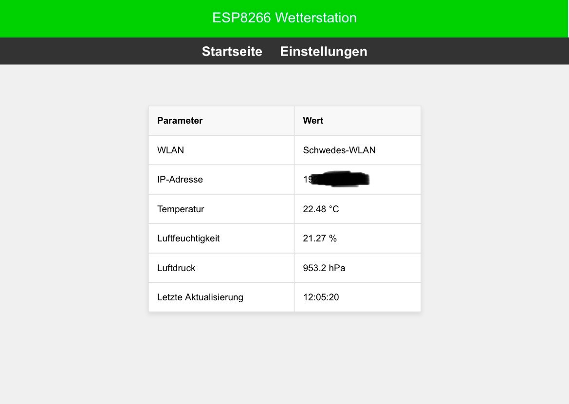

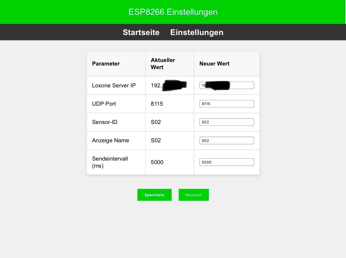

    - kleiner Webserver mit Haupt und Einstellungsseite
    - Daten werden via UDP an Loxone geschickt
    - Ip des Miniservers, Port, intervall sind einstellbar
    Bei Erstinbetriebnahme soll ein Captive-Portal automatisch aufgehen um das WLAN einzustellen.
    Was ich noch möchte ist, dass ich das WLAN in den Einstellungen noch ändern kann.
    Dann mal sehen was man noch für Sensoren mit anbinden kann.

    Ist schick geworden!
    Du könntest auch ESPEasy nehmen - da ist das alles schon fertig und es wird UDP, HTTP, MQTT unterstützt und ca. 170 Sensoren.
    • Wyrex
      • 11.01.2016
      • 15
      Das wäre doch zu einfach für einen bastler.
