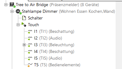

    Hallo zusammen
    sorry für die vielleicht einfache Frage, aber ich bräuchte bitte Eure Unterstützung.
    Das Syetem (MS0585, Loxone Config 14.7.3.6) wurde vom Elektriker aufgesetzt, jetzt versuche ich selbst einige weitere Konmponenten einzubinden.
    Ich möchte eine Stehlampe dimmen. Dimmbare Leuchtmittel (LED, Phasenabschnitt) sind verbaut.
    Den Nano Dimmer Air habe ich eingelernt und den Touch aufgesteckt.

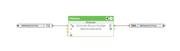

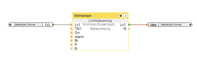

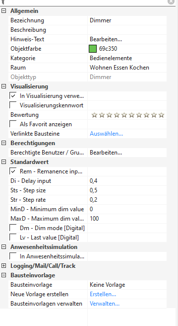

    Ich möchte eigentlich eine ganz einfache Schaltung: Mit der mittleren großen Taste bei kurzem Tastendruck ein- bzw. ausschalten, bei langem Klick dimmen.

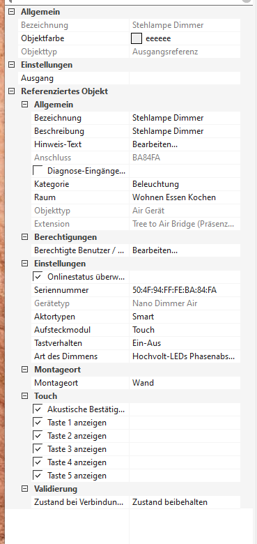

    Hier meine Lösung. Leider geht da nichts.
    Danke für Eure Hilfe.
    Gruß Kai

    Hallo, versuch es mal mit Aktortypen Standard
    • Kai_K
      • 30.03.2023
      • 6
      @ Romildo ... Danke. Manchmal kann's so einfach sein.
