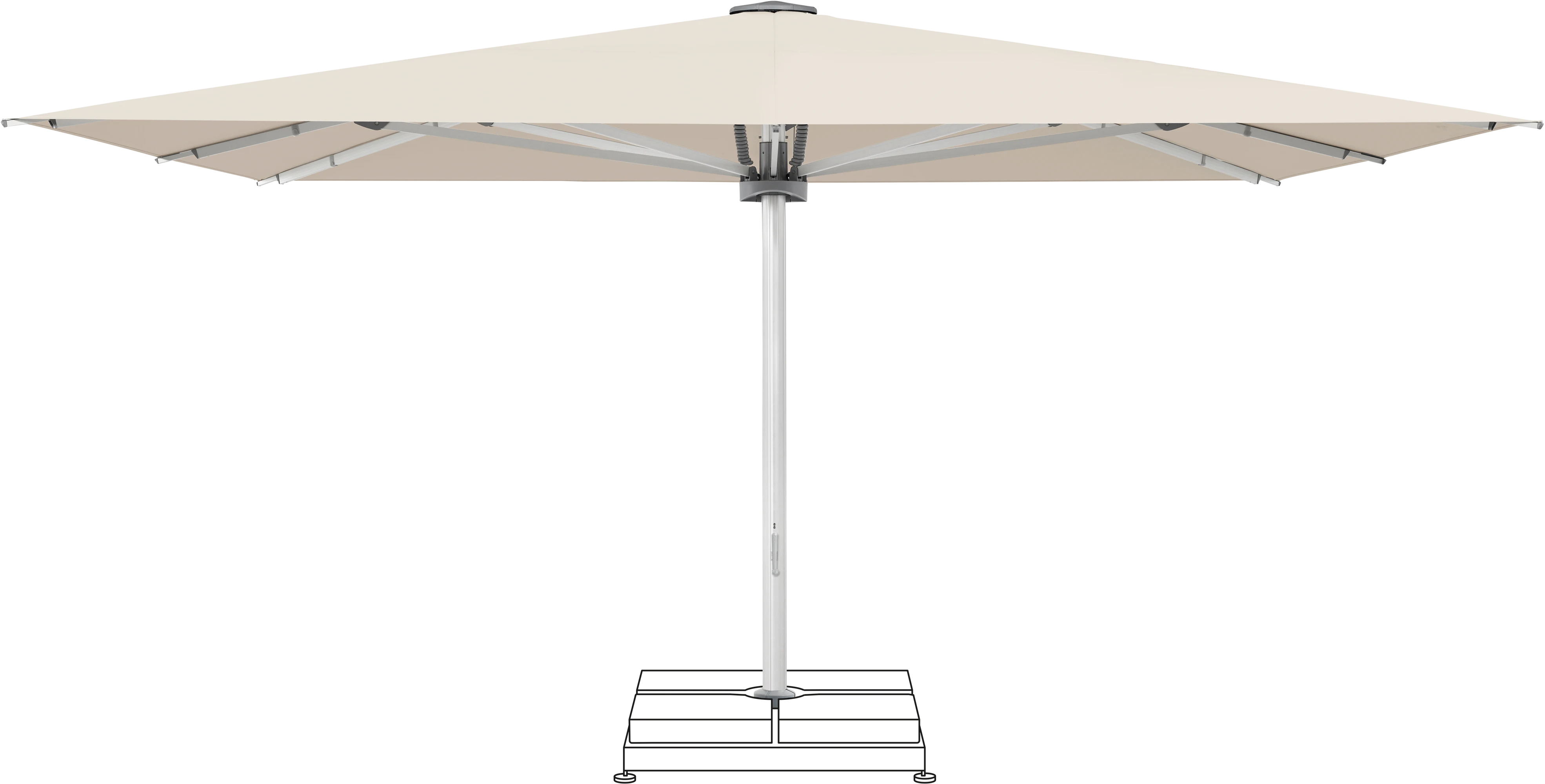

    Wie macht ihr das mit der Sonnenstandautomatik, wenn der Sonnenschirm nur AUF oder ZU gehen soll?
    Ziel
    Je nach Sonnenstand Schirm AUF (wie bei Storen)
    Beispiel Sonnenschirm

    Finde das wenig praktikabel, wenn du unter dem Schirm sitzt und er fährt zu.

      Schon klar.
      Ich möchte, dass sich der Sonnenschirm öffnet, sobald die Sonnenstandautomatik der Store im Westen den Impuls zum Schliessen erhält.

        Nimm einen eigenen Baustein und stellte die Himmelsrichtung so ein, dass der Schirm öffnet wenn die Sonne vorhanden ist.
        Oder deinen schließen Impuls auf den öffnen des Schirm Bausteins.
