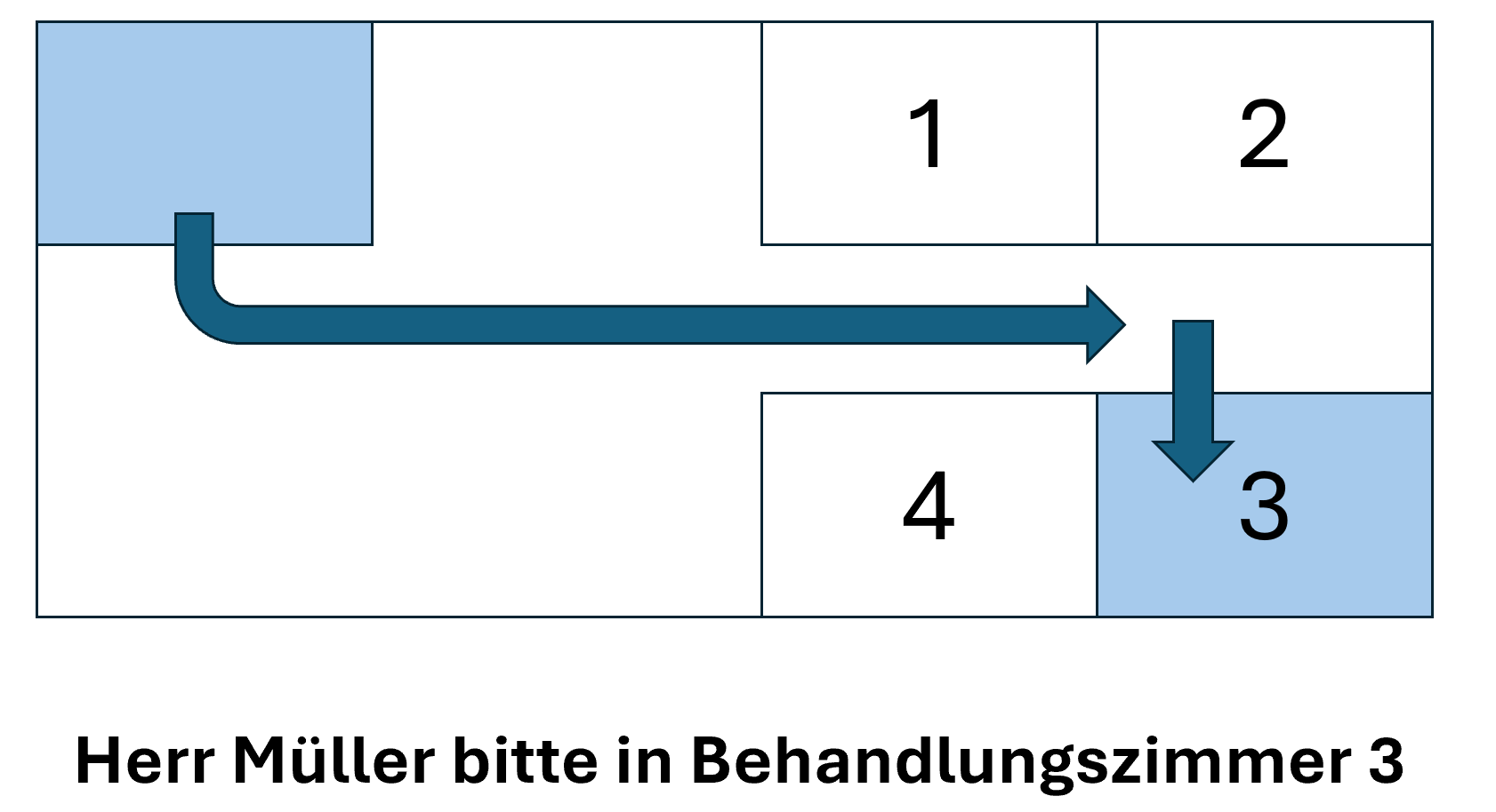

    ich plane gerade ein Patientenleitsystem für eine Zahnarztpraxis.
    Ziel ist über eine AP-Schnittstelle aus dem Patientenverwaltungssystem die Info zu bekommen, welcher Patient in welches Behandlungszimmer soll. Diese Info wird dann über den Audioserver ausgegeben. So weit so gut, nun möchte ich aber gerne auf dem Fernseher im Wartezimmer auch noch den Namen des Patienten und den Weg ins BBehandlungszimmer visualisieren. Hat sowas jemand schon mal gemacht? Gibt es ein System das sich über Loxone ansteuern lässt und dann eine Animation auf dem TV startet?
    Danke im Voraus!!
    VG
    Martin

    Hast du dir schon den Baustein Anlagenschema - Beispiele | Loxone angesehen?
    Damit könntest du dir den Grundriss des Gebäudes und der Behandlungszimmer darstellen lassen und mit etwas Geschick die Namen der Patienten darüber einblenden. Auch wenn die Funktionen des Anlagenschemas recht eingeschränkt sind, wäre es auf jeden Fall einen Versuch wert.

      Guten Abend,
      bei der Umsetzung solltest Du unbedingt den Datenschutz beachten. Den Namen des Patienten auf dem Bildschirm für alle zu zeigen, verstösst eindeutig gegen den Datenschutz, zumindest in Deutschland. Den Weg für den Patienten mit einer Wartenummer dagegen wäre auf dem Bildschirm wäre erlaubt. Datenschutz ist leider nicht immer logisch.

        Hallo be_we, danke für den Input, das könnte man ggf. so machen. Lieber wäre mir aber eine "hübsche" Visualisierung wie auf dem Beispielbild. Technisch gesehen könnte das eine vorgefertigte Videodatei sein, die auf einem Fire-Stick oder ähnlichem gespeichert ist und dann abgespielt wird. Der Patientenname wäre dann zwar nicht möglich, aber zumindest würde es professioneller aussehen.
          • 5468
          Mit ein wenig JavaScript könnte man das in HTML bauen und im Browser Vollbild anzeigen. Aus Loxone heraus schickst du dann Raum und Patientennamen per Virtiellem Ausgang.
