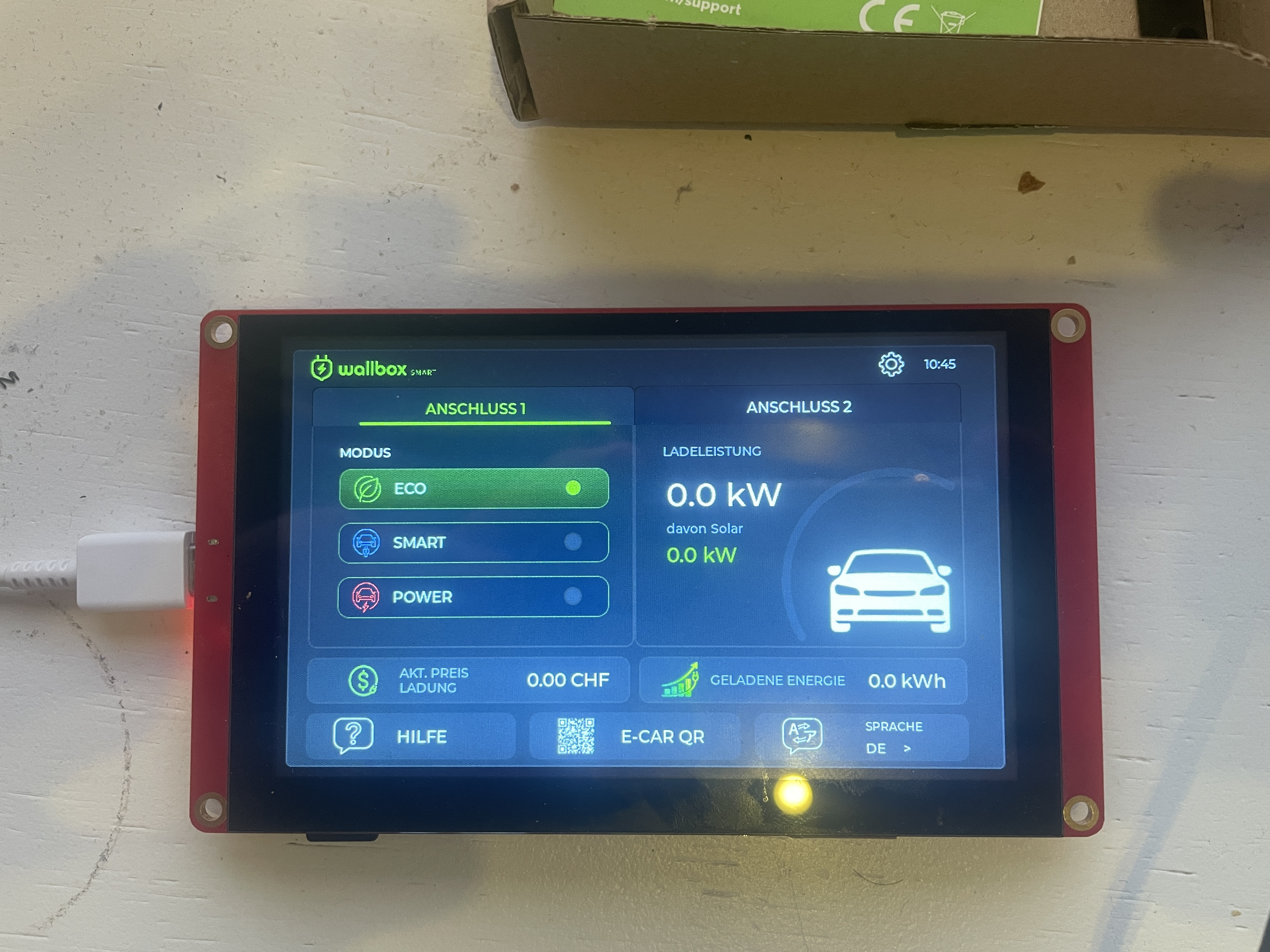

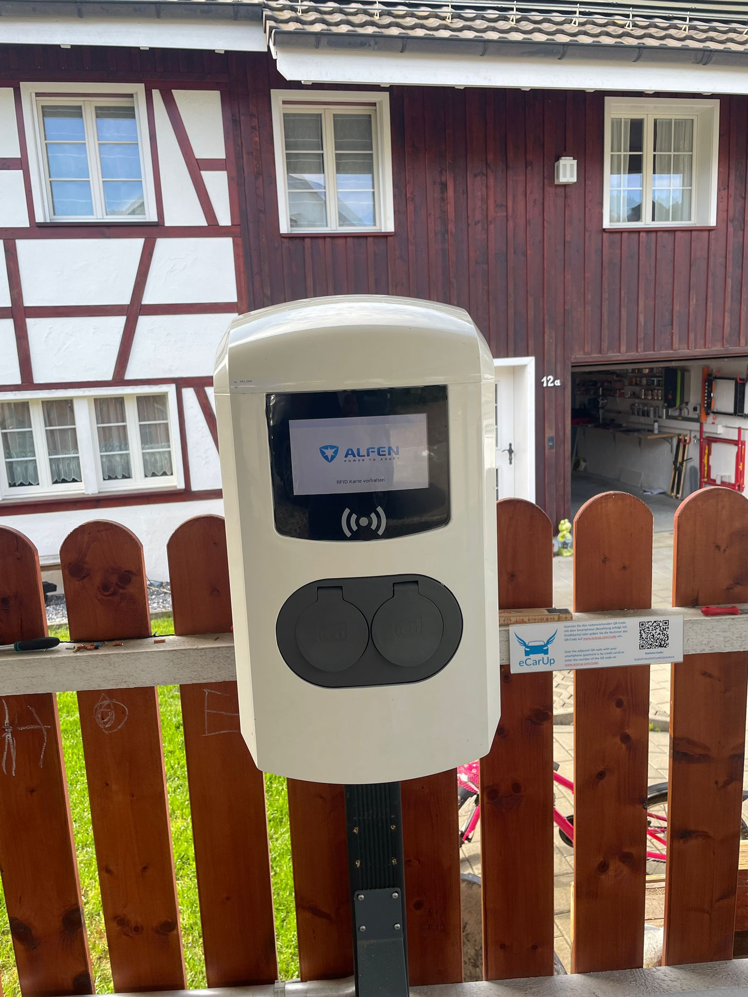

    Bin gerade am Umsetzen eines Touchscreens für das Umschalten beim Laden für die Modes ECO / SMART / POWER. Eigentlich wollte ich dies zuerst mit Touch Pure Wallbox lösen, da ich von der alten Alfen Wallbox (Single) übrig hatte. Da viel mir auf, dass ich ja jetzt 2 Ausgänge habe, aber wie wähle ich den linken oder rechten Ausgang aus. Da ich noch einen Screen mit ESP32 hatte, versuchte ich mal dies.
    Herausgekommen ist ein Display, auf welchem ich beide Anschlüsse sehe und zwischen beiden Umschalten kann. Dabei kann nun zur normalen Anzeige in der Wallbox auch den geladenen Anteil an solarer Energie Angezeigt werden.

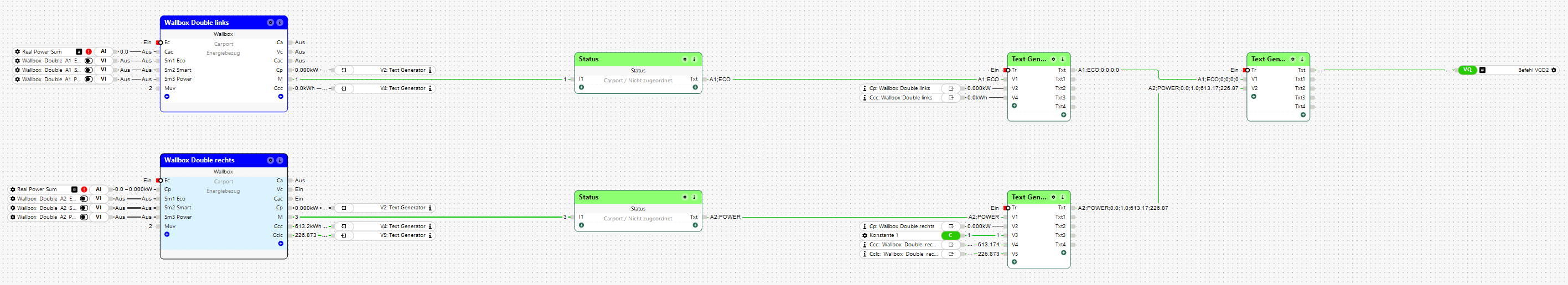

    Die Daten kommen direkt von den beiden Wallbox Bausteinen und werden per UDP übertragen.

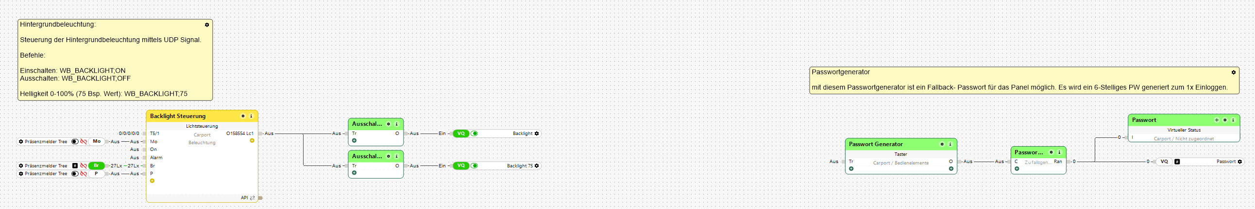

    Die Einstellungen sind in einem Passwortgeschützten Bereich, sollte mal das Passwort vergessen gegangen sein, so kann auf der Lox-App mittels Zufallszahlgenerator ein neues einmaliges Passwort generiert werden.
    Im Einstellungsbereich kann man folgende Bereiche einstellen bzw. Festlegen
    - Netzwerk:
    • DHCP
    • Eigene Einstellungen
    - WLAN
    • SSID suchen
    • PW Eingabe
    • Signalstärke
    • Verbundenes WLAN.
    - Sicherheit
    • PIN änderungen
    • Automatisch sperren (Zeit)
    - SMART
    • Anbindung Smart System
    • IP Adresse
    • UDP Senden
    • UDP Empfangen
    • HTTP (noch als Prototyp)
    - System
    • Uhrzeit / NTP Synch
    • System Aktionen
      • Backlightsteuerung mittels Präsenzmelder
      • Neustart
      • Werkseinstellungen
    • Letzte UDP Nachricht
    - Hilfe

    Halterung ist in Arbeit
