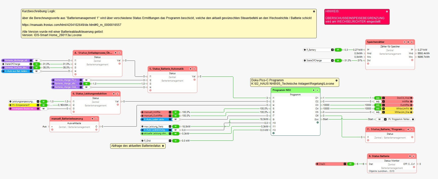

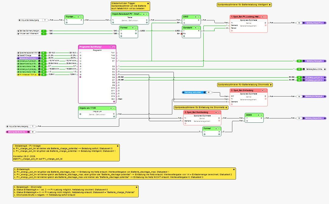

    In der zweiten Grafik (Batteriemanagement 1) sieht man wie ich die Ein und Ausgänge verbunden habe. Beim Spotpreisoptimierer für die Entladung habe ich bei der Preisberechnung I1*-1, den Wirksinn des Spotpreisoptimierers umgekehrt, sodass er mir dann immer die "teuersten" Stunden auswirft.
    Der Merker Strompreis Brutto negativ, kommt von einem anderen Spotpreisoptimierer, wo ich als Preiskorrektur das Netz, die Abgaben und die Umsatzsteuer dazurechne.

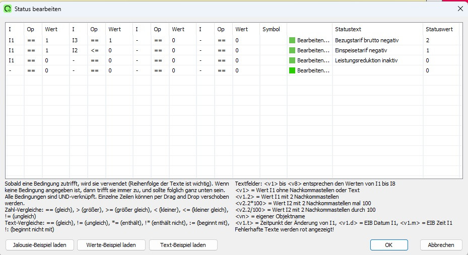

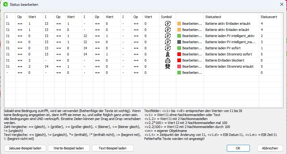

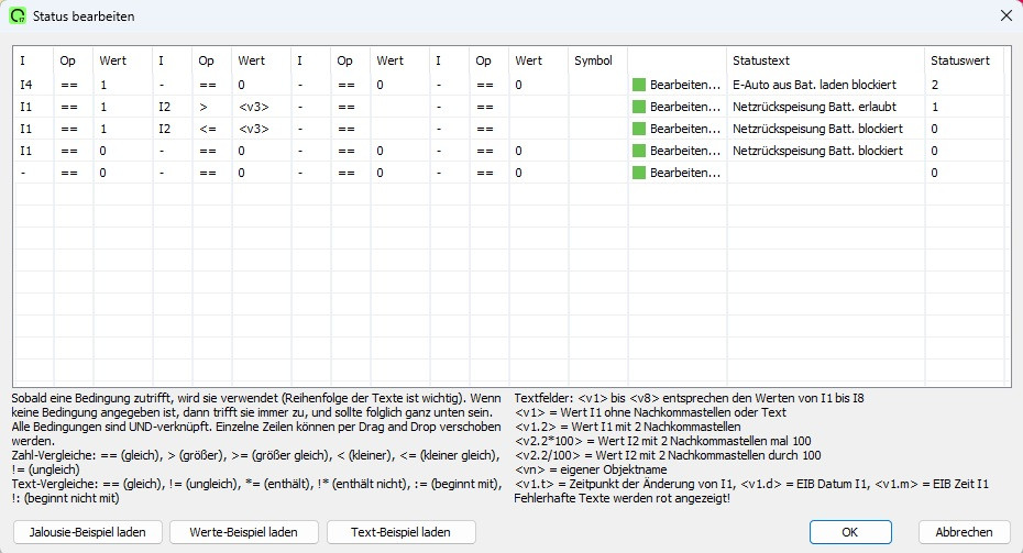

    Mit den erhalten Werten gehts weiter zu 2 Status Bausteinen, welche die Entscheidung über den PV-Betriebsmodus treffen (siehe Schaltbild "Batteriemanagement2), die Bedingungen findet ihr in den Bildern 4. Status Enladeprozess und 5. Status Batterie Automatik.
    Für die Leistungsreduktion des Wechselrichters habe ich ebenfalls einen Status Baustein verwendet (6. Status Leistungsreduktion) --> wird im nächsten Post angehängt
    Dann kommen wir schon zum Programm (wird im nächsten Post mit einer bisschen detailierten Beschreibung angehängt), welches den Wechselrichter und das Batteriemanagement steuert.
