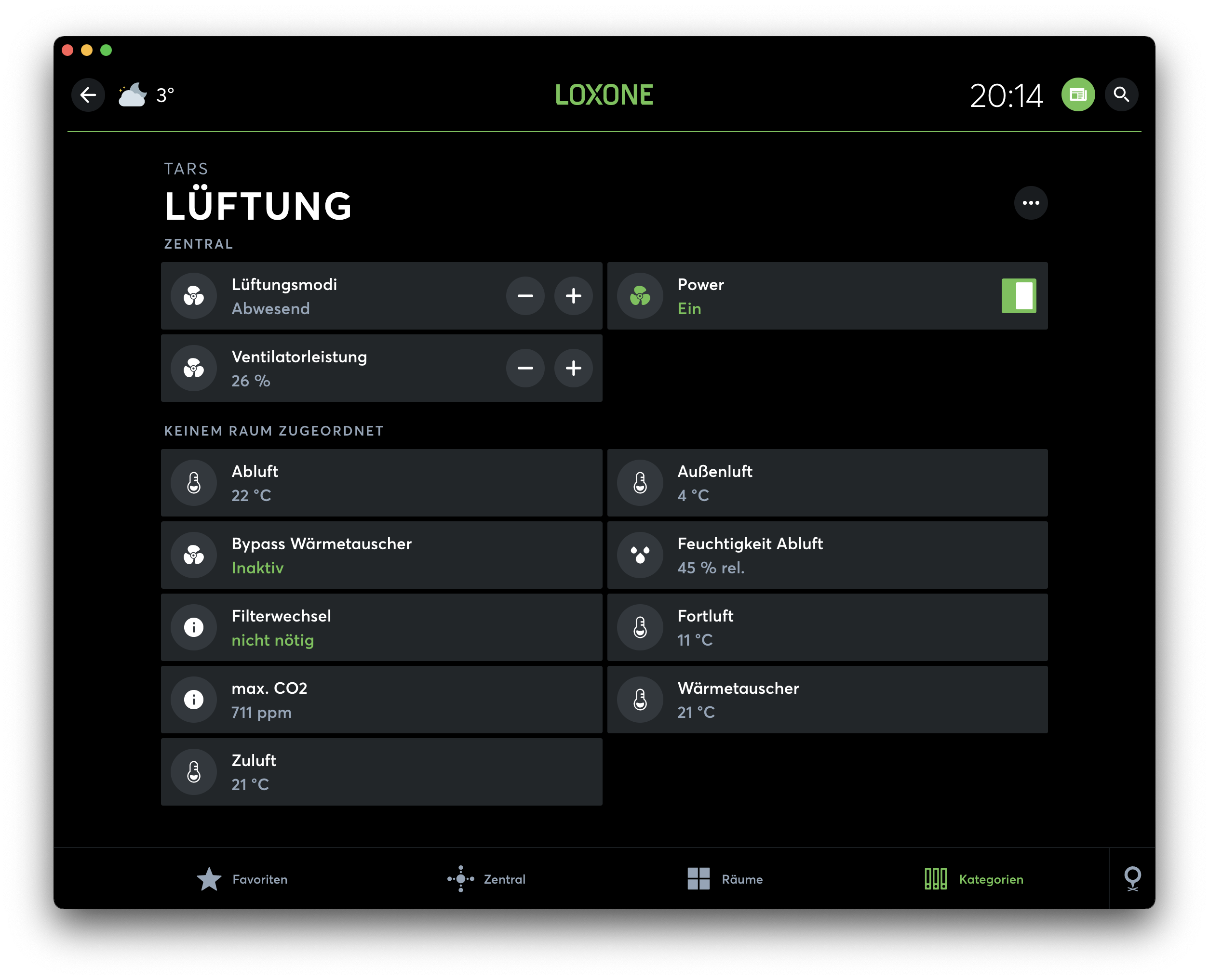

                  ich reihe mich mal ein.
                  Habe eine 350 MV via KNX angebunden. So gut wie alle Werte da. Bypass allerdings nur der Status. Leider ist es mir bisher nicht möglich den Bypass via KNX zu schalten. Hab' ich etwas übersehen oder geschieht die Bypass-Steuerung über die Temperaturwerte?
                  Vielen Dank für jede Hilfe/Aufklärung

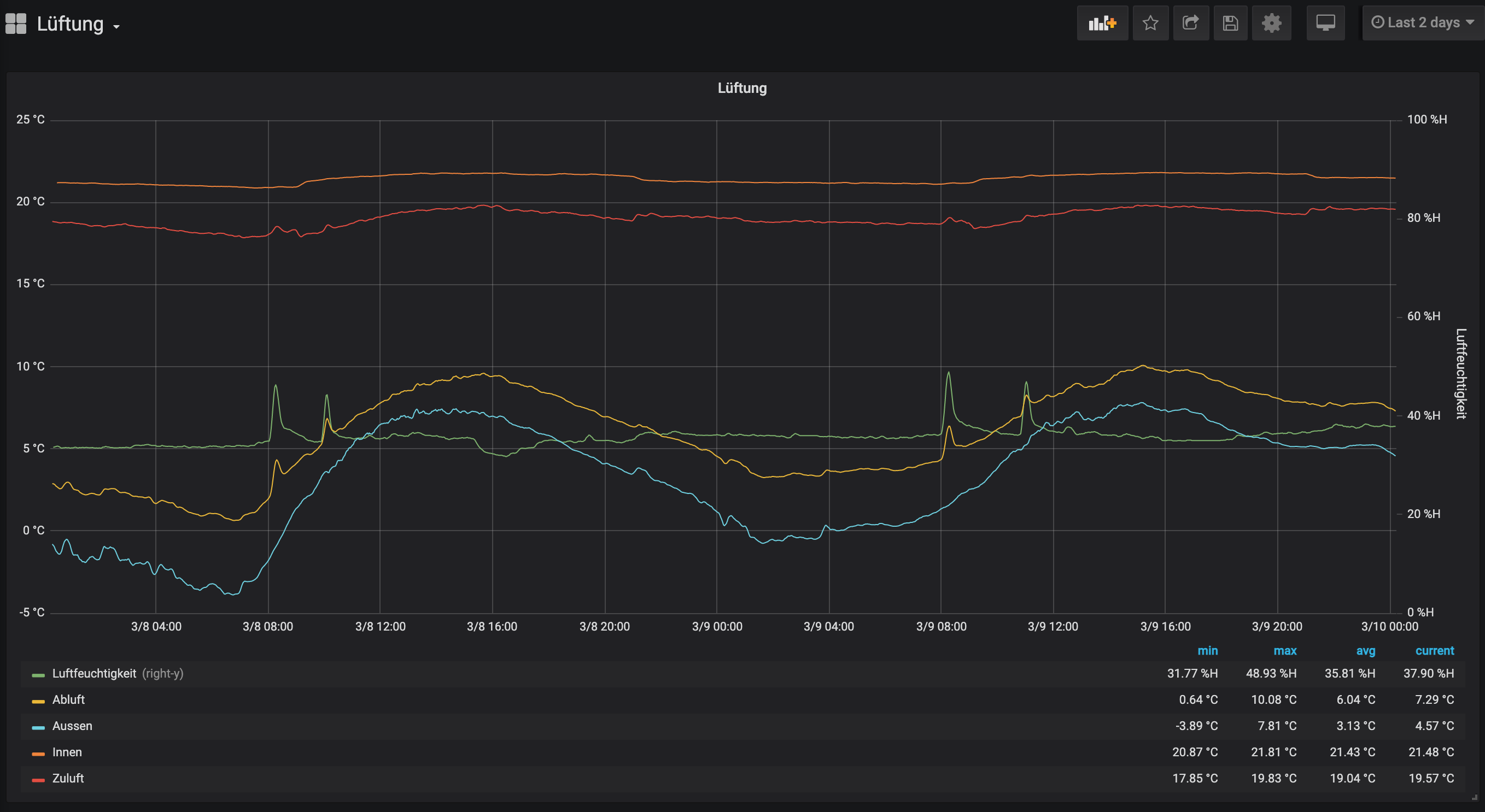

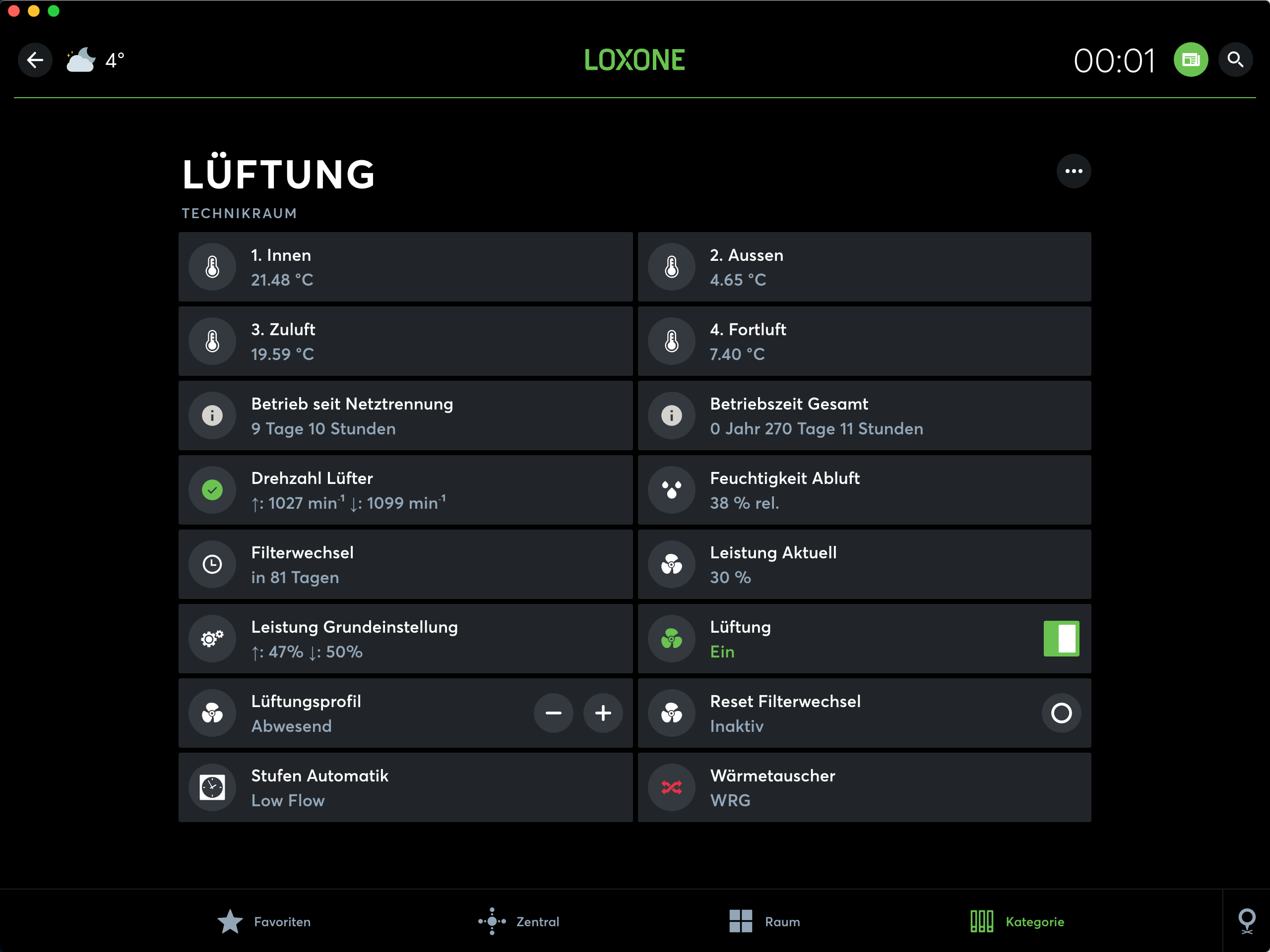

                  Ich habe meine 350MV über das OpenHAB Binding eingebunden:
                  This binding is designed to connect to the web interface of Vallox MV series of ventilation unit.
                  Das funktioniert ziemlich gut. Anfangs war das Binding noch etwas öfter abgestürzt, mittlerweile läuft es aber stabil.
                  Bei mir läuft es vom OpenHAB über Nodered an Loxone (und ggf. zurück). Man könnte sich vermutlich aber den Weg über NodeRed sparen. Ich nutze das nur weil ich da noch meine Daten für eine InfluxDB abgreife die ich mit Grafana visualisiere. Die Visualisierung von Statistikdaten in Loxone find ich eher nicht so gut. (zumal mich das in der App gar nicht interessiert, das will ich zur Analyse aufm Rechner in groß sehen)
                  Vermutlich läuft KNX und Modbus ebenfalls stabil, aber ich hab mich bisher um Modbus gedrückt und für das KNX Interface war ich zu geizig.
                  An den Temperaturen und den Drehzahlen bzw. der Bypassklappe stelle ich aber auch nix permanent rum. Das habe ich einmal übers Webinterface vernünftig eingestellt und das passt für mich. Den Bypass regelt die Vallox für meine Belange ganz ohne mein zutun sehr smart, da brauch ich nix dazwischenfunken.
                  Daher beschränkt sich meine Anwendung auf den prüfenden Blick der aktuellen Daten im Loxone, automatisierte Einstellung nach Betriebsmodus (anwesend/abwesend/tag/nacht etc) sowie Erinnerung an Filterwechsel, oder auch mal das Ausschalten der Lüftung)
