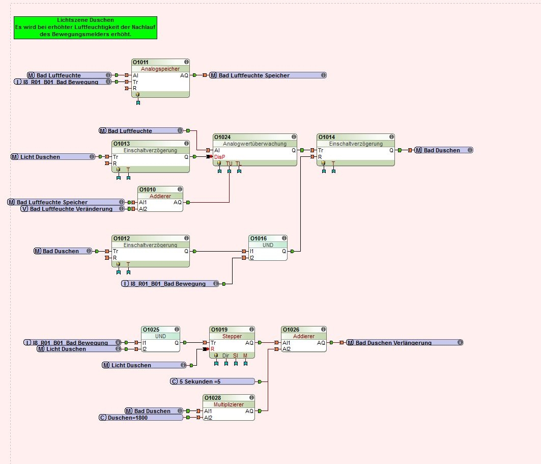

    Im Badezimmer habe ich einen Präsenzmelder. Bei "Nichtaktivität" schaltet somit das Licht nach ca. 4 Minuten wieder aus. Nun gibt es aber immer mal wieder Fälle, wo das Licht ausschaltet, während ich in der Dusche bin. Der PM reagiert somit nicht.
    Wie habt ihr das gelöst, dass während einer Duschaktion das Licht nicht ausgeht?

        Ich habe es mit einem 1Wire Luftfeuchtigkeits-Sensor gelöst.. wenn der Pm getriggert wird, wird die aktuelle Luftfeuchtigkeit in einem Analogspeicher gesichert und wenn sich dann kurz vorm Licht abschalten die Luftfeuchtigkeit um x% erhöht hat, geht das Licht auf Dauer ein, bis der PM wieder ausgelöst wird (aber Maximum eine Stunde)

          Hi @RiverRaid,
          besten Dank für diesen Hinweis. Ich habe nämlich auch einen Luftfeuchtesensor im Bad verbaut und könnte somit diesen nutzen. Kannst du eventuell einen kleinen Screenshot machen, damit ich mich an dieser orientieren kann?

            Der PM basiert auf dem Infrarot Prinzip und dieses Prinzip kann nicht durch Glas detektieren. Ich nehm mal an deine Dusche hat Glas rundherum, das ist der Grund, warum der PM meint es ist niemand mehr da. Einen PM direkt über der Dusche würde ich nicht machen, das Ding verträgt die Feuchtigkeit wohl kaum.
            Alternativ:
            - Längere Nachschaltzeit als 4 Min.
            - Über Luftfeuchtigkeit, da du schon einen hast, würde ich das machen
            - Tempsensor an die Warm-Wasserleitung
            - Weniger lang als 4 Min duschen.

                    @RiverRaid ich bin zwar noch geschäftlich in China unterwegs, jedoch wären wohl auch andere an deinem Screenshot interessiert wie deine Lösung aussieht. Falls du somit Zeit hast, wären wir sehr dankbar.

                      Sorry, hat etwas gedauert.
                      Danke thomas76ch für die Erinnerung!
                      Anbei ein Screenshot mit Erklärung. Ich hoffe, Ihr kennt euch aus :-)

                        Hej @RiverRaid,
                        herzlichen Dank für dein Screenshot und dessen Erklärungen. Dies half mir sicherlich mal weiter, jedoch habe ich einige Fragen dazu:
                        Wäre es nicht möglich, den Zustand der Bewegungsszene über den TH zu verlängern, ohne einen "Lichtmerker" einer Lampe einzubinden (in meinem Screenshoot Licht Duschen)? Würde am liebsten den Merker "Bad duschen" setzen und über den Merker Bad Duschen Verlängerung an den TH des Lichtbausteines setzen.
                        Weshalb bindest du über Merk spezielle Lampen ein?

                          kannst du mir bitte deine Erklärung zur Feuchtigkeitsveränderung (Virtueller Eingang, bei mir 7) erläutern?

                            Hi.
                            Das ist einfach die Änderung der Luftfeuchtigkeit.
                            Also der virtuelle Eingang ist ZB 7 und die gespeicherte Luftfeuchtigkeit 50%
                            Dh die Duschfunktion wird ab 57% Luftfeuchtigkeit aktiv
