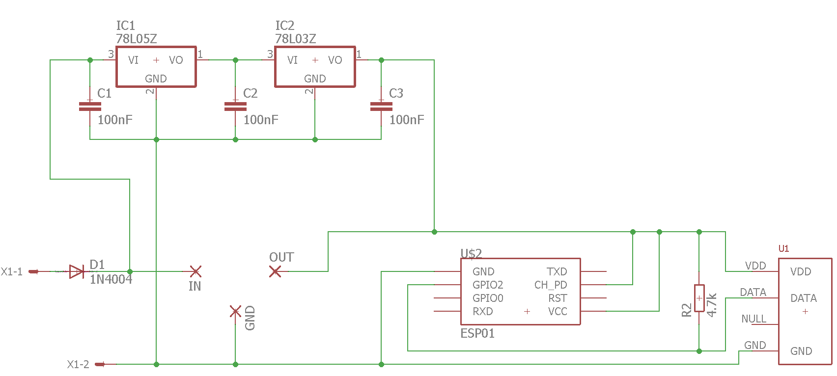

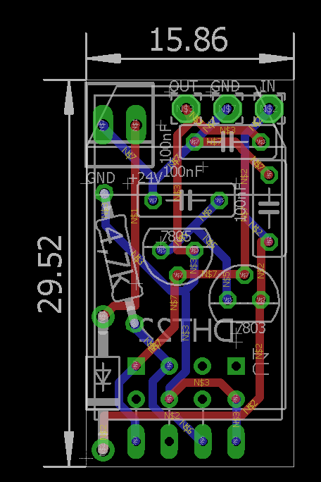

    Ich habe mir eine kleine Platine geroutet die es erlaubt einen DHT22 mit einem ESP8266-01 zu verbinden, die Stromversorgung geht mit 24V.
    Die Platine mist nur 30mmx16mm und läst sich so gut in jeder Geräteschalterdose platzieren.
    Ich sende meine Daten per UDP über WiFi direkt an meinen Miniserver.
    Skript mit Ausfallüberwachung ( WatchDog ) ist auch schon vorhanden. Falls einer Interresse an dem Projekt oder Platine hat, kann er sich gerne bei mir melden.
    Als Stromversorgung kann man entweder diesen DC/DC Converter benutzen oder einen LM7805 und einen LM7803 mit passenden Kondensatoren.

    Hallo Bender,
    Super Projekt ... bekommst du noch einen Luftgütesensor und Temperatur mit drauf ?
    Dann wäre es die eierlegende Wollmilchsau und genau das was mir fehlt ....
    Aber auch so hätte ich Interesse an den Platinen.
    Gruß Frank
      Temperatur und Feuchte hat er ja schon durch den DHT22.
      Luftgütesensor, hab ich mich vor ein paar Monaten amüsiert aber nichts richtiges gefunden, was keine Kalibrierung benötigt.
      Ich warte immer noch das der Bosch BME680 (Feuchte-, Temperatur- und VOCsensor) auf einem ordentlichen BreakOutboard produizert wird, aber irgendwie kommt da keiner dran.
      https://www.bosch-sensortec.com/bst/...roducts/bme680

            hab den anderen Thread nicht gelesen, aber allein das ESP dingens in der UP Dose, wird wohl ziemlich heizen..
            das kann nicht funktionieren..
            Also ich bin schon davon ausgegangen, das man einen DHT zur Temp./Feuchte-Messung nicht mit in diese UP-Dose setzt, Du nicht? :-)

              Ich habe noch einige Anpassungen am Sketch gemacht.
              Der DHT hat sich immer nach 24-36h aufgehängt und ich habe eine überwachungsroutingen eingebaut damit des ESP einfach neustartet falls sich die Werte des DHT in einem bestimmten Zeitraum nicht ändern, läuft jetzt seit ca. 24h problem los.
              Das mit der Hitzestauung habe ich mir auch schon gedacht. Ich baue dazu mal ein UP Dose mit Adeckplatte zusammen und setze einen DS1820 aussen daneben um die Differenz zu messen.
                Hier ist mein Sketch. Ich habe den DIO1 (TX-Pin) so programiert das er blinken soll um optisch zu erkennen das der ESP noch sendet.
                Fals einer eine serielle Textausgabe braucht, müssen alle Zeilen wo LEDBUITIN vorkommt auskommentiert werden.
                In den letzten Zeilen müsst ihr die IP-Addresse und Portnummer von eurem Miniserver eintragen
                Udp.beginPacket("MINISERVER IP ADDRESS", PORTNUMMER);
                Der Code wurde von mir noch nicht gesäubert, gibt also noch viele Zeile die nicht mehr benötigt werden.

                  wie funktioniert denn das dann genau?
                  Du hast eine Platine erstellt.
                  Aber wo soll der Programmcode hin?
                  Könntest du das mal bisschen beschreiben?
                  Patrick
                    Die ganze Logik wird auf dem ESP8266 (Wifi Modul mit Mikrokontroller ) verarbeitet. Der kann mir der Arduino IDE programiert werden.
                    Test mit DHT und ESP in einer UP Dose läuft. Hab dann noch einen zweiten ESP mit DS1820 daneben liegen. also bekommt der DHT22 die Magnetfelder von zwei ESP ab.
                    Ich lassen das mal 24 laufen und sehe mir dann die Resultate an.
                      Ich habe jetzt nochmal die Werte verglichen. ESP8266+DHT22 in der Gerätedose messen 22,1°C, der DS1820 ausserhalbt der Gerätedose mist 22,0°C. Ich kann keine Einflüsse des ESP8266 auf den DHT22 feststellen.

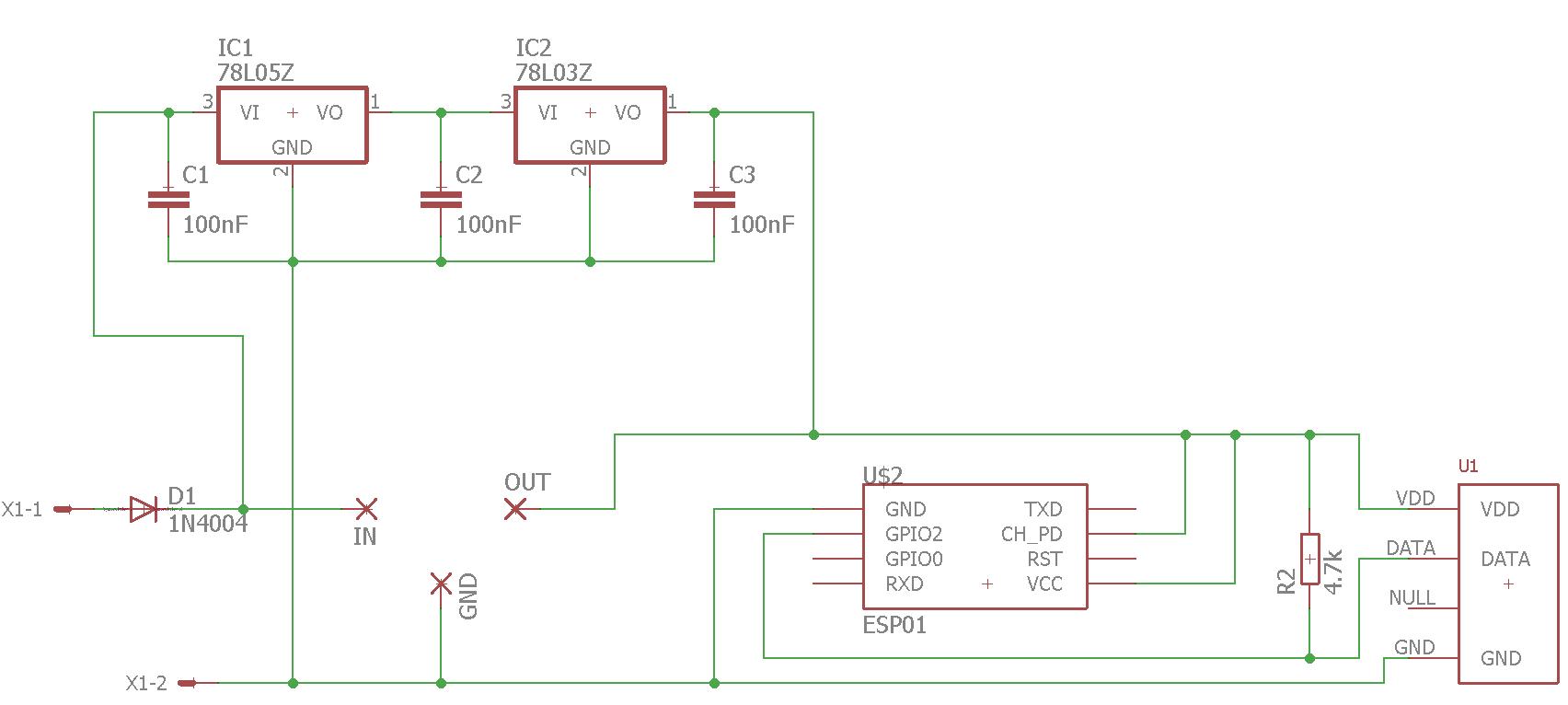

                    Haste eine Statistik mit laufen ? Wird dort auch die Temp Konstant Angezeigt.
                      hab habe ich. Der ESP sendet alle 7-10 Sekunden ( Zeit habe ich variabel gehalten, wenn nachher mehrer ESP im WLAN senden, keine zur gleichen Zeit sendet). Die Statistik zeichnet jede Minute den Durchschnitt aller empfangen Werte auf.
                      Das Bild zeigt den die Aufzeichnung von ca. 24h Wobei jede Minute aufgezeichnet wurde
                        späte werde ich dann nur noch den Durchschnittwert von allen 10 Minuten benutzen. Bei einer Fußbodenheizung ist die Steuerung sowieso sehr träge und es spamt meine SD-Karte im MiniServer nicht mit Daten voll.
