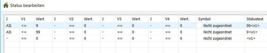

    Hallo Loxone Freunde,
    gibt es eine Möglichkeit die Formatierung der Ausgabe eines Formelbausteins zu beeinflussen?
    Ich möchte gerne aus einer Zahl von 0-255 eine Zahl im Format z.B. 001 oder 015 oder 100.
    D.h. die Zahl hat immer drei Ziffern und wird so zu einer Zeichenfolge statt Zahl.
    Wie geht das nur?

    Hallo ALox,
    herzlich willkommen im Forum.
    Der Formelbaustein kann das nicht leisten, aber du kannst noch einen Statusbaustein anhängen.
Ansichten: 478
Größe: 8,5 KB
    Das numerische Ergebnis auf AI1 legen, TQ liefert dann die Zeichenfolge.
    Gruß Gerd
      • 6354
      Ich würde <10 und <100 wählen. Wenn jetzt ein Wert 9,1 ankommt, fehlt eine Null vorne an

        Hallo Loxonauten,
        vielen Dank für den Hinweis auf den Statusbaustein.
        Mit der dargestellten Vorgehensweise kann aus einer Lichtsteuerung über die RGB-Lichtszene der jeweilige R G B - Wert von 000-255 entnommen und dann per TCP Ausgang an eine passende Dimmer Einheit gesendet werden.
        Ich bin begeistert!
