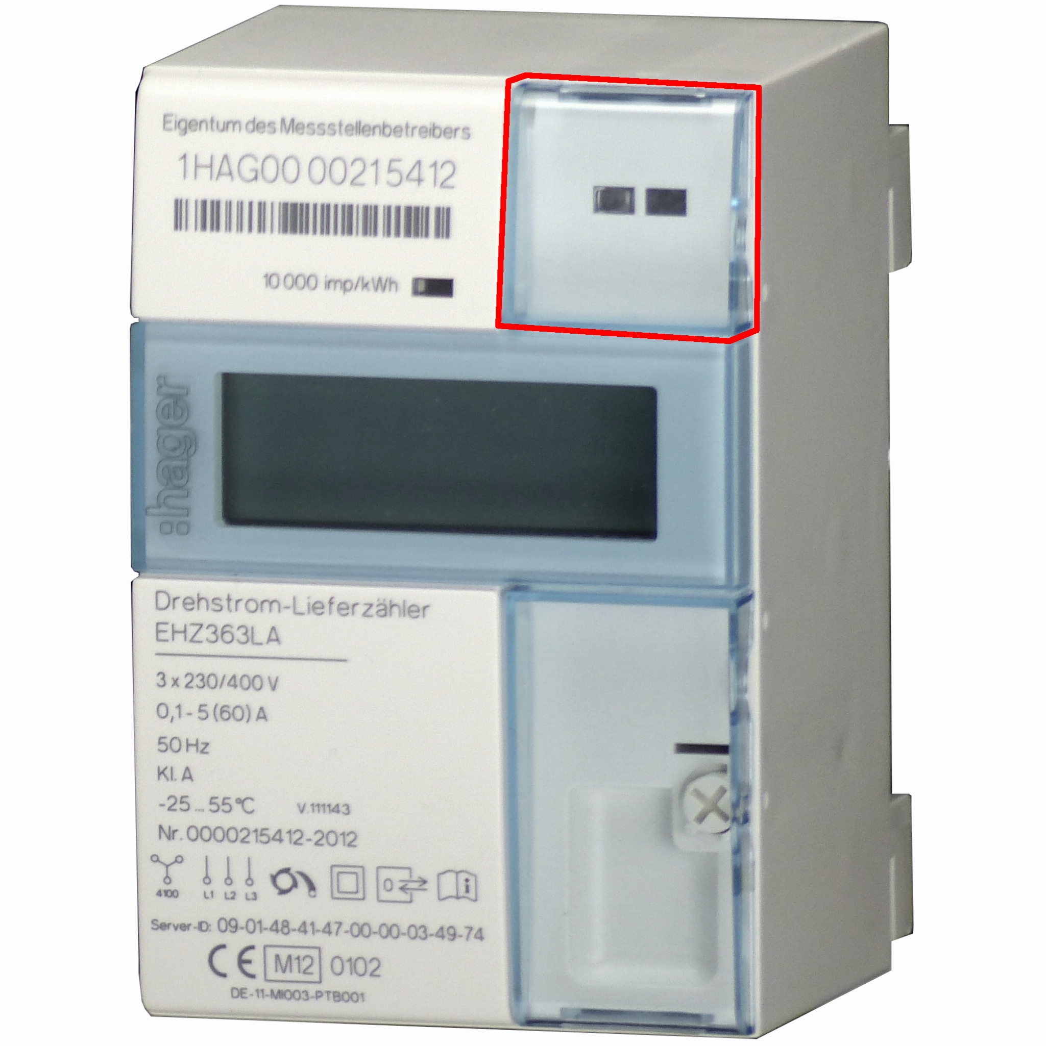

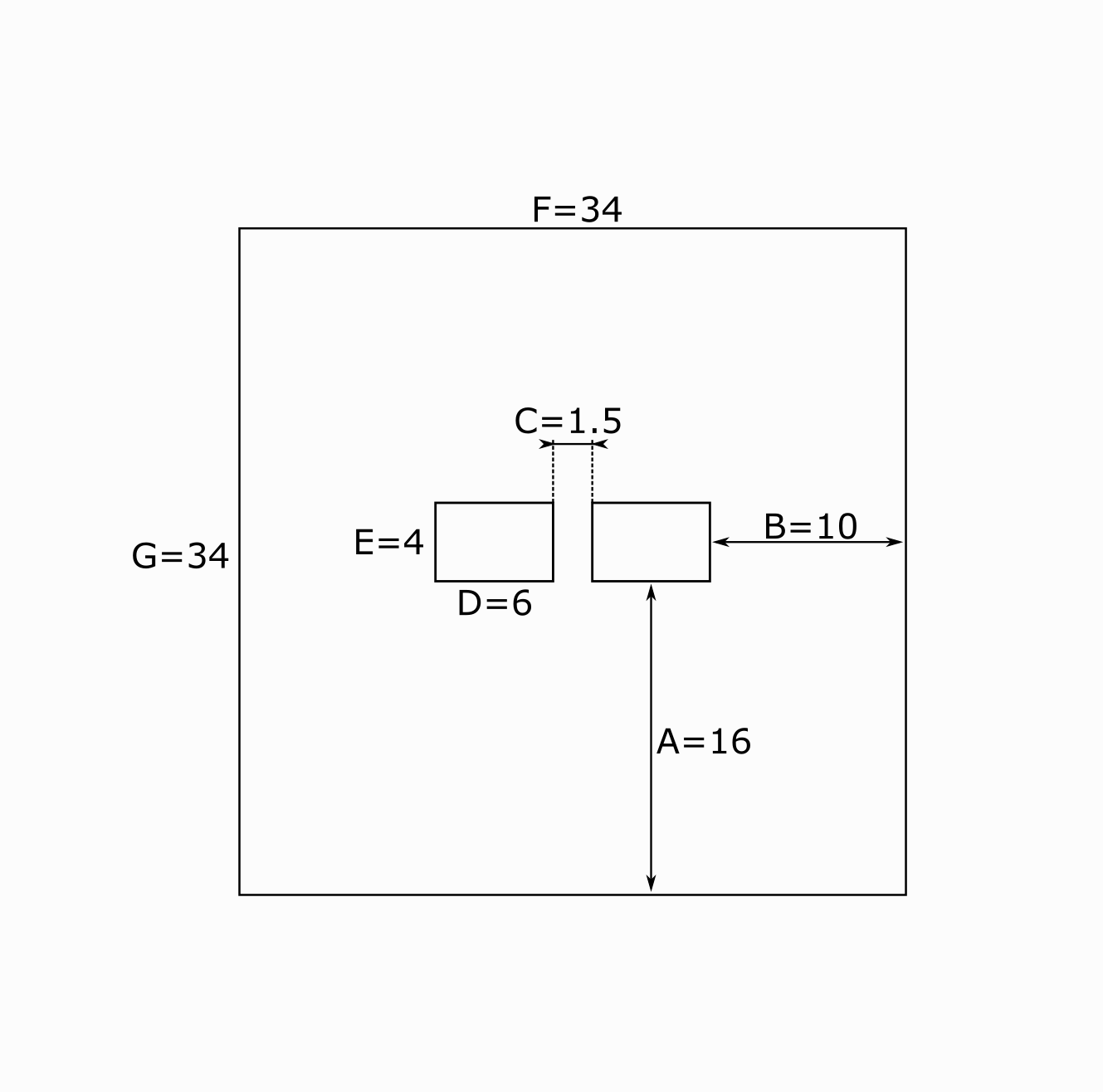

    ich arbeite grade an einem neuen Projekt. Ich plane eine kleine Platine zu kreieren die auf die Info Schnittstelle der eHZ Adapter passt und die ausgegebenen Werte via ModbusTCP Server bereitstellt.
    Ich selbst habe 2 Hager eHZ im Haus, für die schaffe ich es so wie's aussieht das die komplette Hardware unter die kleine Klappe rechts oben passen wird.
    Lediglich die Spannungsversorgung (3-35VDC) muss über ein Kabel von ausserhalb kommen, aber die Klappe hat hierfür sogar extra eine Aussparung.
    Kostenmäßig werde ich wohl um die 10€ pro Bausatz landen wenn alles klappt.
    Jetzt kommt meine Bitte an euch:
    Ich kann keine brauchbaren Maße für die Schnittstelle finden. Bei meinen Hager Zählern sieht die Schnittstelle z.B. so aus:
Ansichten: 753
Größe: 1,57 MB
    Die Maße sind diese:
Ansichten: 512
Größe: 25,8 KB
    Wenn Ihr einen anderen Typ eHZ Zähler habt, wäre es eine super Sache wen Ihr mir eure Maße sagen würdet.
    Dann kann ich die Platinen für möglichst viele Zähler passend machen!
    Ich bedanke mich schon mal im Voraus für eure Hilfe!

    Super Projekt! 👍🏼 Ich werde am Wochenende mal bei mir messen und hier posten.

      Zähler: EMH eHz-HW8E2A5LOEQ28
      A=14.5
      B= 10
      C=1.5
      D= 5
      E=5
      G=33
      F=33
      Loxone Miniserver, Loxone 1wire Extension, KNX Sensorik & Aktorik (u.a. MDT Glastaster), Loxberry (Wetterserver, 433MHz, Netatmo, HA-Bridge), Helios KWL, Amazon Echo, Netatmo Wetterstation, Netatmo Presence und viele andere Basteleien...

        DellJoe Super, danke fürs messen.
        Was ich vergessen habe: Könntest du auch noch ein Bild machen und das hier posten?
        Gruss Bouni
        P.S. Sobald ich funktionsfähige Prototypen hab, schick ich Dir einen zum testen!

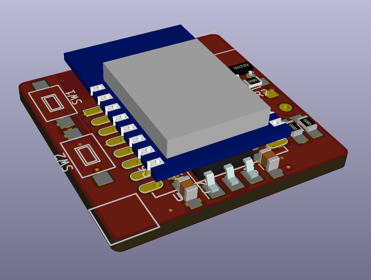

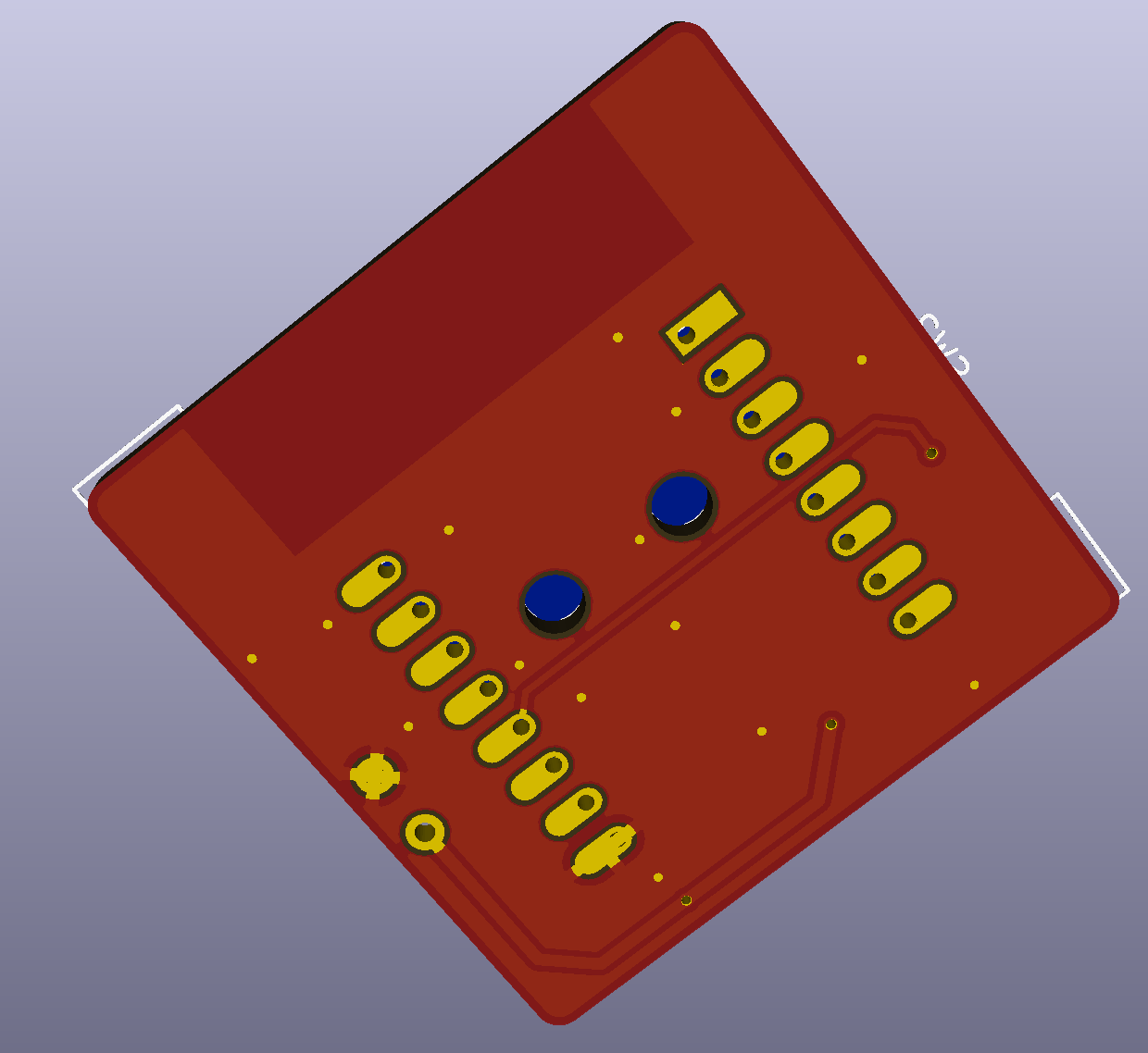

              Hier mal ein Teaser vorab :-)
Ansichten: 496
Größe: 64,9 KB
Ansichten: 476
Größe: 51,8 KB
              Wenn alles funktioniert wie gedacht, dann wird die Platine gerade mal 28x28mm gross und ca. 5-6mm hoch.
              Die einzigen verbindungen nach aussen werden 2 Drähte für die Spannungsversorgung sein.
              Was noch offen ist, ist ob der WiFi Empfang aus dem Zählerschrank ausreichend ist.
              Falls nicht muss ich mir überlegen welchen Bus ich alternativ verwenden werde (KNX wäre sexy, aber vermutlich teuer und Zeitintensiv in der Entwicklung)
              Grüsse Bouni

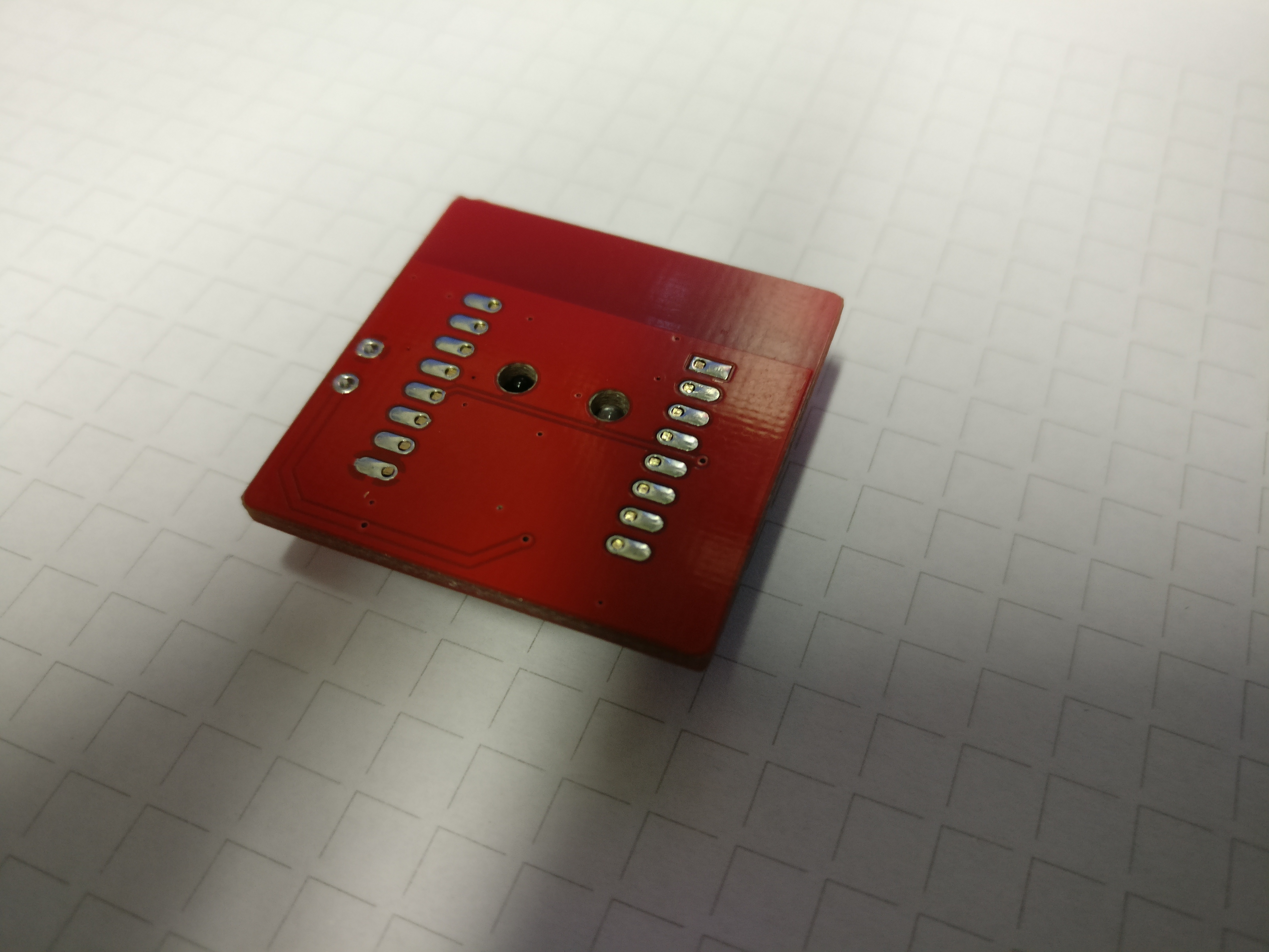

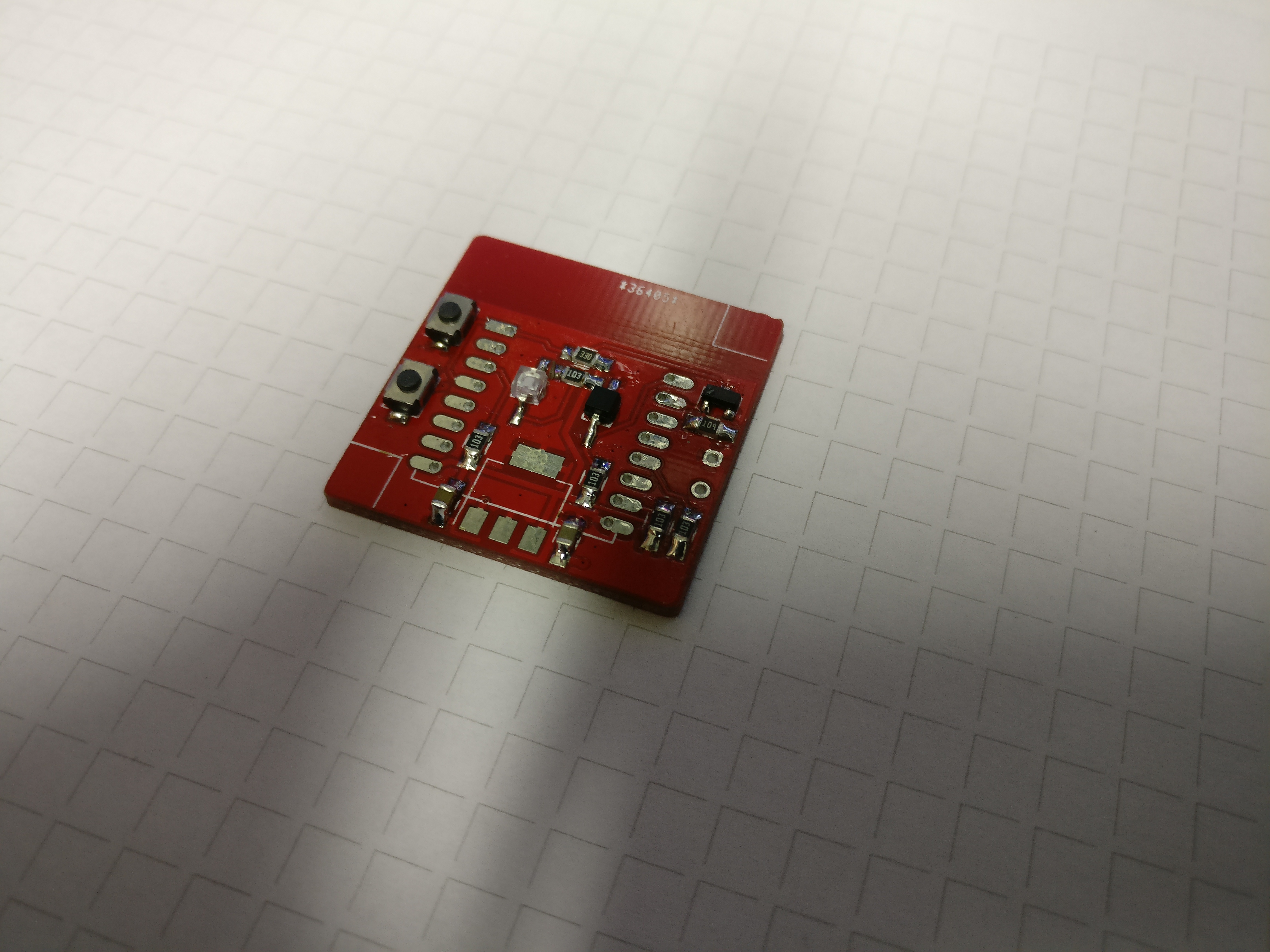

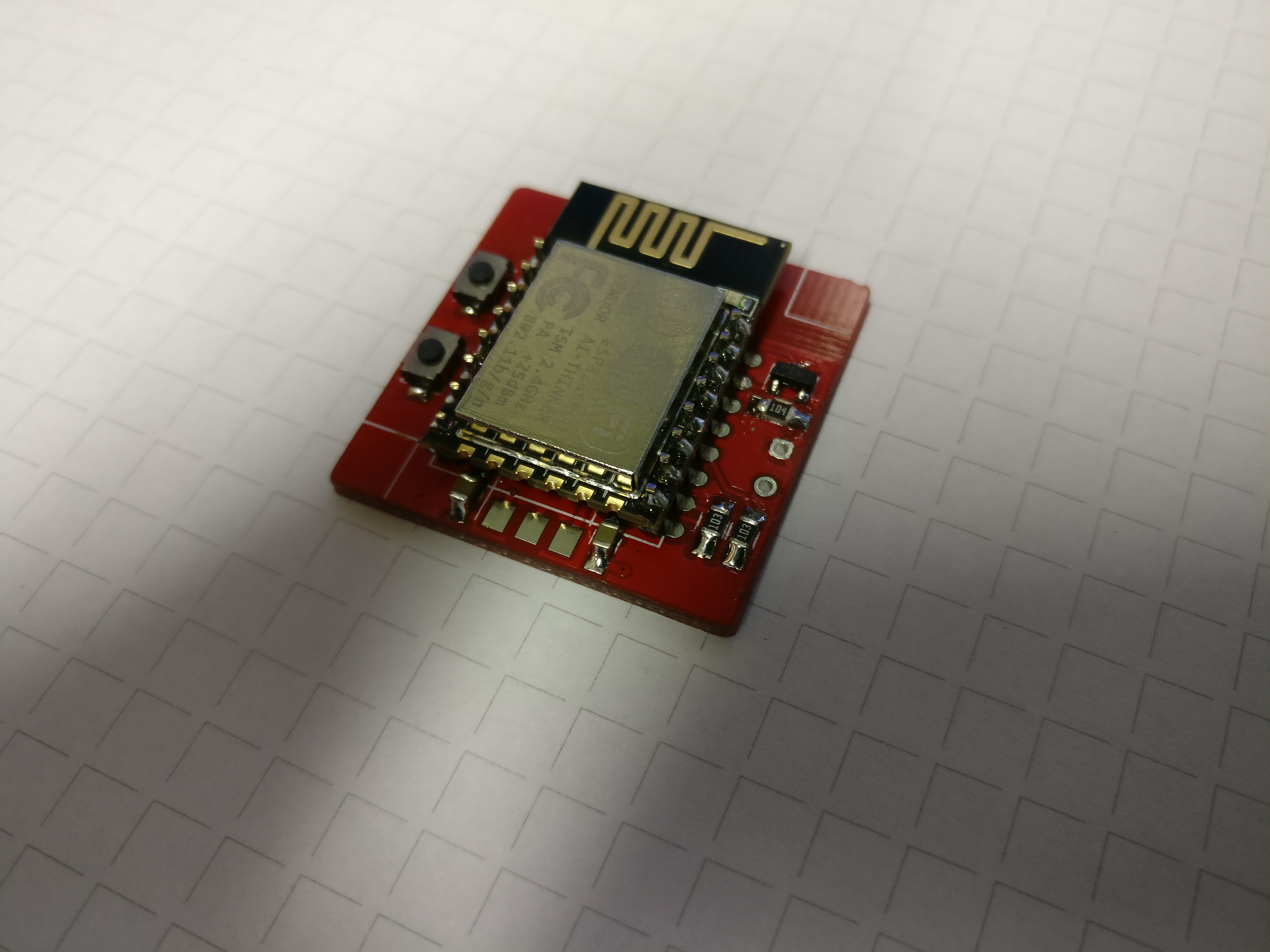

                  Hallo allerseits,
                  hat jetzt doch länger gedauert als erwartet, aber ich konnte den ersten Prototypen aufbauen aber leider noch nicht testen da ich versehentlich die falschen Spannungsregler bestellt habe und auf die richtigen warte.
                  Dennoch hier mal 3 Fotos :-)
Ansichten: 580
Größe: 4,78 MB
Ansichten: 588
Größe: 4,97 MB
ID: 99483Klicke auf die Grafik für eine vergrößerte Ansicht
Ansichten: 559
Größe: 5,10 MB
                  Die Aussenmasse sind 28x28x7.2mm.
                  Ich werd heute Abend testen ob das unter die Abdeckklappe meiner Hager zähler passt!
