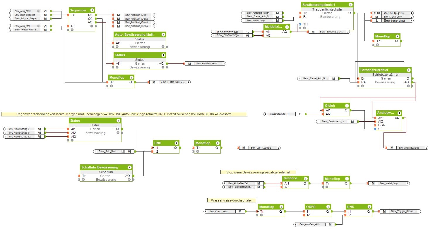

    Ich habe jetzt endlich meinen ersten Wasserkreis in Betrieb genommen, welchen ich auch über Loxone ein- und ausschalten kann. Danke nochmal für eure Hilfe!
    Nun muss natürlich noch die Programmierung umgesetzt werden.
    Für den Anfang muss es auch erstmal noch nicht so kompliziert sein, da Ultraschallsensor für die Zisterne und die anderen Wasserkreise noch fehlen.
    An folgendes hatte ich gedacht:
    - Automatische Bewässerung nur in den Morgenstunden (zwischen 5:00 und 6:00 Uhr)
    - Nur bewässern, wenn die nächsten 3 Tage kein Regen vorhergesagt wird (Loxone Wetter Service vorhanden)
    - Loggen wann bewässert wurde (zur Kontrolle)
    Könnt ihr mir dabei nochmal helfen?

        Wie kann ich beim Loxone Wetter Service abfragen, ob es die nächsten 3 Tage regnet?
        Das wäre schon mal ein Anfang 😋

          Habe mir den Wetterdienst von Loxone mal angeschaut. Das kann man gar nicht so leicht umsetzen... Beim Wunderground-Wetterdienst für den LoxBerry wären das einfach 3 Tages-Vorhersage-Werte, die ich in einem Statusbaustein überprüfen würde.
          Beim Loxone Wetterdienst müsstest Du jetzt jeden Stundenwert von Niederschlag der nächsten 3 Tage in die Config ziehen und mit einem Vergleicher auf 1 setzen (mit Merker), wenn der Niederschlagswert einen bestimmten Wert überschreitet. Dann müsstest Du alle Merker mit UND verknüpfen. Wenn das Ergebnis 1 ist, dann nicht bewässern. Wenn 0, dann bewässern.
          Ich wusste gar nicht, dass der Loxone Wetterdienst das so dämlich (Entschuldigung) gelöst hat. Das ist ja ein Overhead hoch drei. Wie gesagt: Beim Wunderground-Wetterserver sind es 3 Werte, die man vergleicht.

              Probiere es jetzt mal mit dem WU Plugin.
              Welche Variable muss ich hier verwenden? Habe dfc0_prec, dfc1_prec und dfc2_prec genommen.
              Bekomme aber leider andere Werte als in der Webpage... Dort habe ich 0%, 20% und 20% in Loxone 0, 3, 0
                dfc_prec ist der erwartete Niederschlag in mm, wenn du die Wahrscheinlichkeit verwenden möchtest musst du dfc_pop auswerten. Das müsste dann auch identisch mit dem Webinterface sein.

              Habe deine Programmierung jetzt mal auf meine Bedürfnisse nachgebaut. Funktioniert soweit auch schon ganz gut.
              Bei einer Sache komme ich aber nicht weiter.
              Jedes mal wenn ich die Simulation starte oder Config auf den Miniserver lade, aktiviert er den Ausgang 1 am Sequencer. Es wird zwar nicht das Ventil geöffnet, aber im Status steht auch Ventil 1 aktiv. Was ja falsch ist.
              Ich konnte beobachten, dass der Merker Bew_Trigger_Sequenz immer kurz aktiviert wird, wenn ich die Simulation starte.

                    Wahrscheinlich kommt irgendwo ein Impuls daher.
                    Am besten, du blockierst mir der Zeit "Start-Impuls" für z.b. 15 Sekunden den Sequencer (R).
