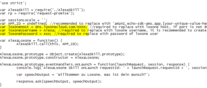

        ich bin auch am verzweifeln... bekomme leider auch keine Verbindung zum Miniserver.
        Der Miniserver ist über DNS von Loxone extern erreichbar....User hat auch zugriff...
        nun meine Frage zur Index.js.... (irgendwo muss ja ein Fehler sein)
        ist die so richtig? dort habe ich auch schon alles probiert; Adressangabe mit Port / ohne Port....Adresse mit http:// ohne http: Nutzername mit ' ' ohne usw. meine Index sieht jetzt so wie im Anhang aus.... über Tipps wäre ich dankbar
        Loxone seit 2015
          #34
          Ist da nicht nach dns. ein Leerzeichen?

            #35
            mit win zip gepackt und nun läuft es...verstehe ich nicht.... (vorher mit windows gepackt)

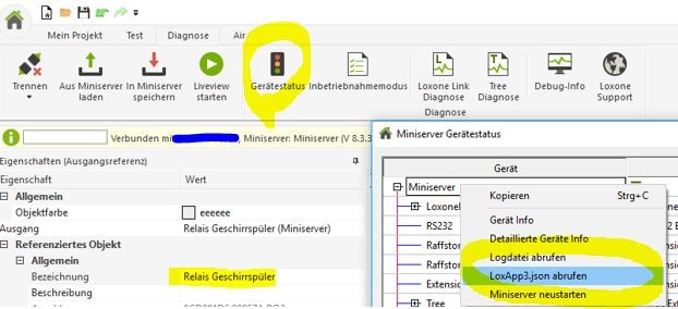

              Zur Suche der UUID:
              Bezeichnung Aktor per rechte Maustaste kopieren - Diagnose - Gerätestatus - auf Miniserver stellen rechte Maustaste und das LoxApp3.json auswählen
              Klicke auf die Grafik für eine vergrößerte Ansicht  Name: Alexa.JPG Ansichten: 1 Größe: 47,7 KB ID: 114360
              Es öffnet sich dann der Editor - Bearbeiten - Suche nach der Aktorbezeichnung per Strg/V
