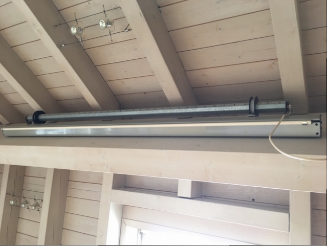

            Bezüglich Verriegelung von Rolladenmotoren bin ich mittlerweile echt vorsichtig geworden.
            Ich hab wie anderweitig schon mal geschrieben mit Haussteuerung vor über 20 Jahren angefangen, damals auch mit vielen selbstbau Mitteln.
            Eine von mir entworfene Steuerung (damals noch mit 8051 Controllern) war z.B. für meine Beamer Leinwand zuständig. Dort mussten zwei Motoren jeweils auf und ab gesteuert werden.
            Ein Motor welcher die Leinwandkasten auf/abgefahren hat (realisiert mit Rohrmotor und Gurtwicklern drauf, siehe Bild) und der andere Motor um die Leinwand selbst aus dem Kasten zu fahren.
            Es mussten also je Motor zwei Relais gegeneinander verriegelt werden. Dies hatte ich anfangs rein per Software gemacht, um es vorweg zu nehmen, war keine gute Idee.
            Hätte fast einmal zum Brand geführt, beim zweiten mal war zumindest mal wieder die Steuerungsplatine selbst und die Relais nicht mehr existent. Ein drittes mal hat es nicht gegeben, da ich dann eine Verriegelung per Hardware eingebaut habe (per fester Logik mit genug Totzeit). Die Steuerung läuft seither bis heute ohne einen einizigen Ausfall.
