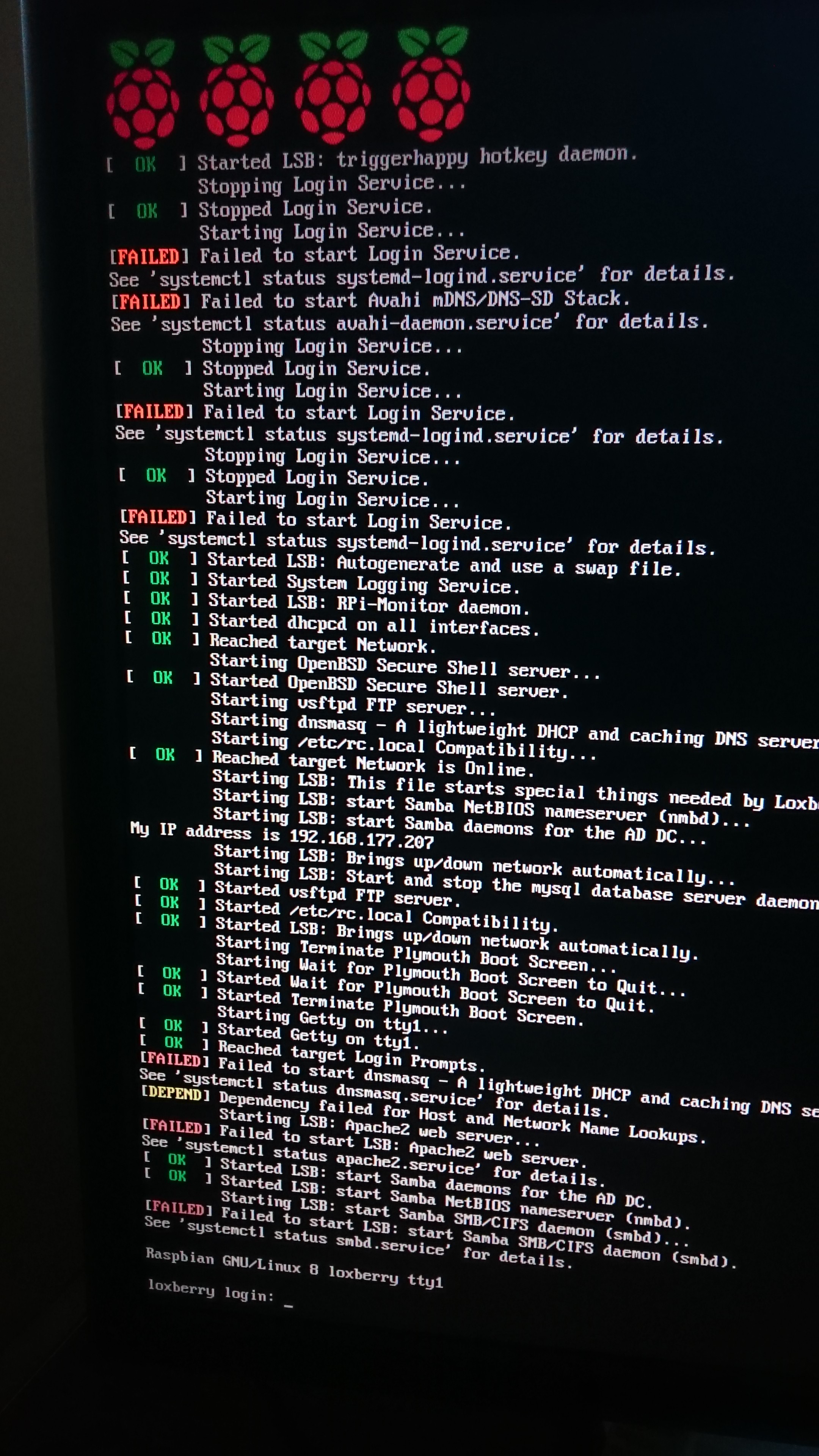

    Guten Morgen Zusammen.
    Ich kann nach einem Stromausfall den Loxberry nicht mehr erreichen.
    Die IP ist auch nicht mehr als aktiv in der Routerübersicht zu sehen.
    Was kann ich machen um ihn nicht neu Konfigurieren zu müssen.
    Ich hoffe ihr könnt mir helfen..
  • cRieder
    • 400
    zB Tastatur und Bildschirm anschließen und IP manuell setzen

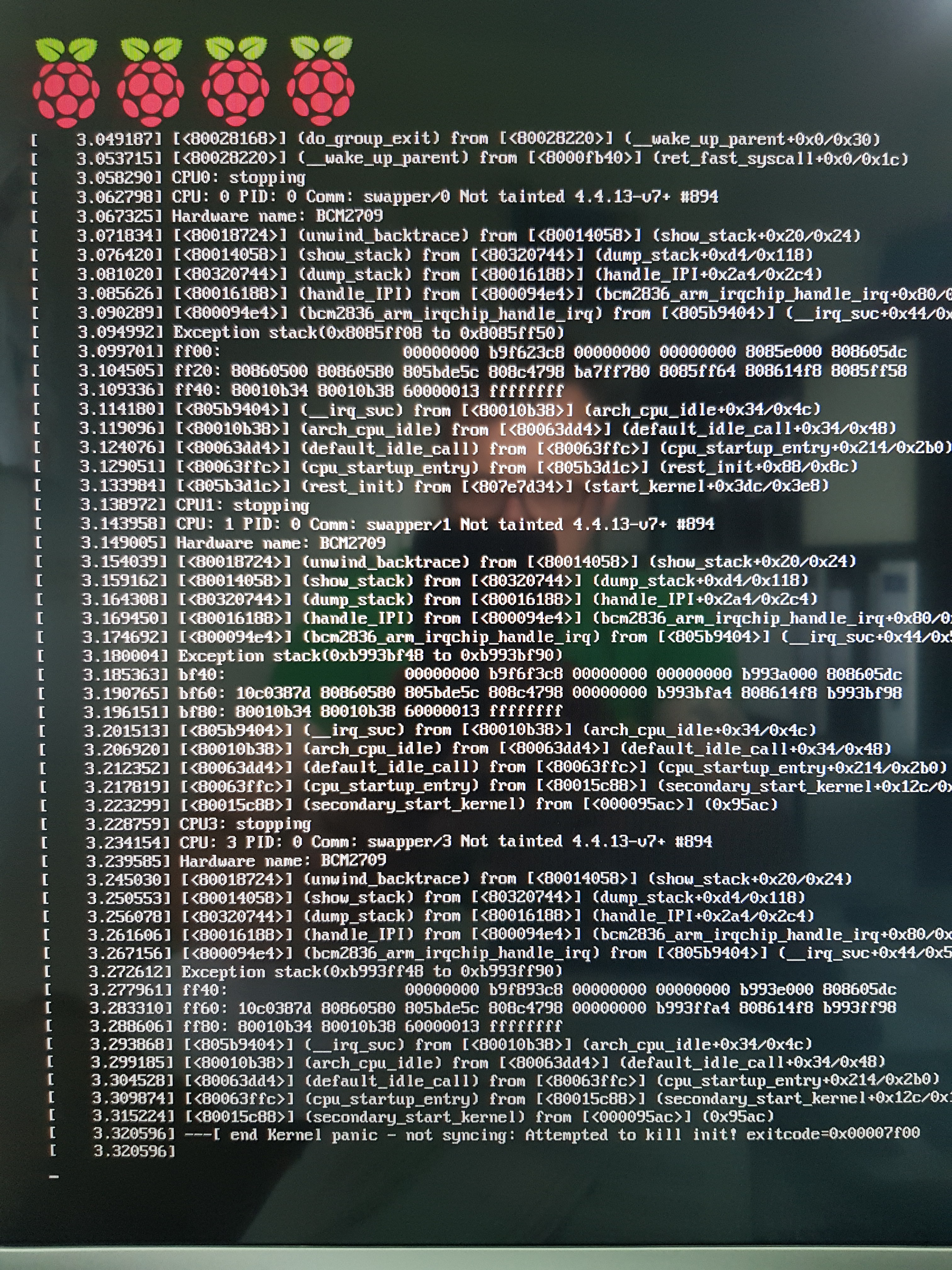

      Und jetzt?
        • 5359
        Ich hätte eine andere Fehlermeldung erwartet (Unable to mount...), aber mit großer Wahrscheinlichkeit ist Dein Dateisystem kaputt. Daher stoppt der Kernel den Bootprozess mit einer Kernel Panic.
        Du kannst versuchen das Dateisystem zu reparieren - meist hat man gute Chancen das wieder hin zu bekommen. Anleitungen findest Du bei Tante Google, z. B. hier: https://raspberrypi.stackexchange.co...own-block179-6
