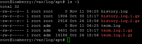

      • 2677
      die log files wurden um 6:25 heute angelegt. Genau zu dieser Zeit kam auch die Email.
      Beide sind komplett leer (0 bytes)
      Klicke auf die Grafik für eine vergrößerte Ansicht  Name: 123.PNG Ansichten: 2 Größe: 8,9 KB ID: 126904
