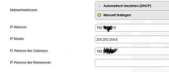

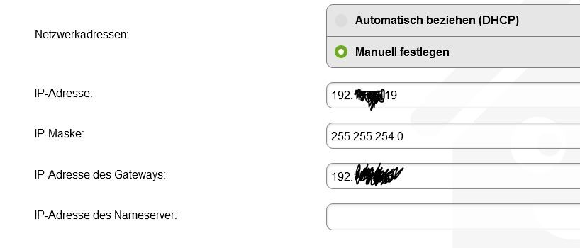

                    So, neues Loxberry-Image drauf
                    Bei der Installation habe ich eine andere IP-Adresse "B" im Loxberry fest eingestellt (kein dhcp).
                    In der Fritz den Teilnehmer Loxberry mit IP "A" gelöscht.
                    Fritz Spannungslos gemacht und wieder hochlaufen lassen.
                    loxberry ans Netzt gesteckt -> Fritz weisst dem Loxberry wieder die IP "A" zu
                    Wie kann das sein?
                    Mache ich hier etwas verkehrt?
Ansichten: 541
Größe: 34,4 KB
                    Zuletzt geändert von HRA; 20.11.2017, 22:35.
                    Gruß HRA

                      Jetzt mal Klartext: Du hast jetzt mit mehreren SD-Karten und zwei Raspberrys ein (gefühltes) Dutzend mal ein neues Image erstellt, aber hast immer die gleichen Probleme. Du musst versuchen aus diesem Hamsterrad herauszukommen. Vielleicht hast Du einen Kumpel der immer nerdige Linux-Shirts trägt. Lad den mal zum Bier ein. ;-)
                      P.S. Die Subnetmaske im Screenshot ist zwar gültig, aber eher unüblich. Ist das gewollt?
