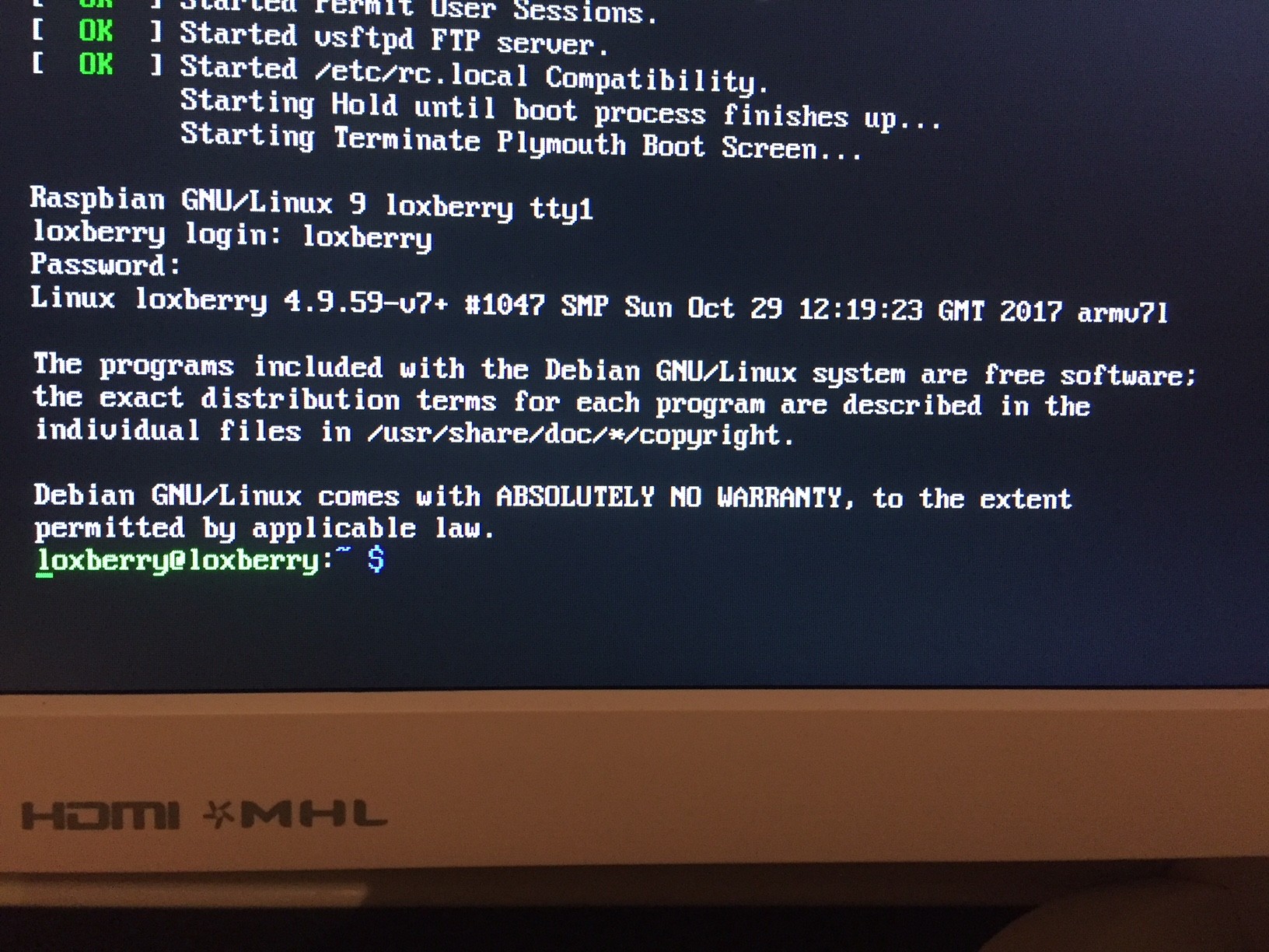

    ich habe mir ein Starterset von Raspberry Pi3,B gekauft, um mein Loxonesystem etwas zu erweitern.
    Ich habe die 8 GB Scan Disk Karte mit "loxberry-image-rasppi-1.0.0_gandalf.zip" mit der Etcher Software geflascht. Der Bootvorgang startet, jedoch komme ich hier nicht weiter:
    Nach Eingabe von loxberry (login) und loxberry (password) kommt jetzt folgendes Info und Eingabefeld:
    Debian GNU/Linix comes with ABSOLUTELY NO WARRENTY, to the extent permitted by applicable law
    loxberry@loxberry: ~ $ -> hier muss etwas eingeben werden !
    Was muss ich hier eingeben ?

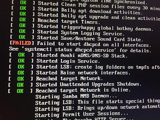

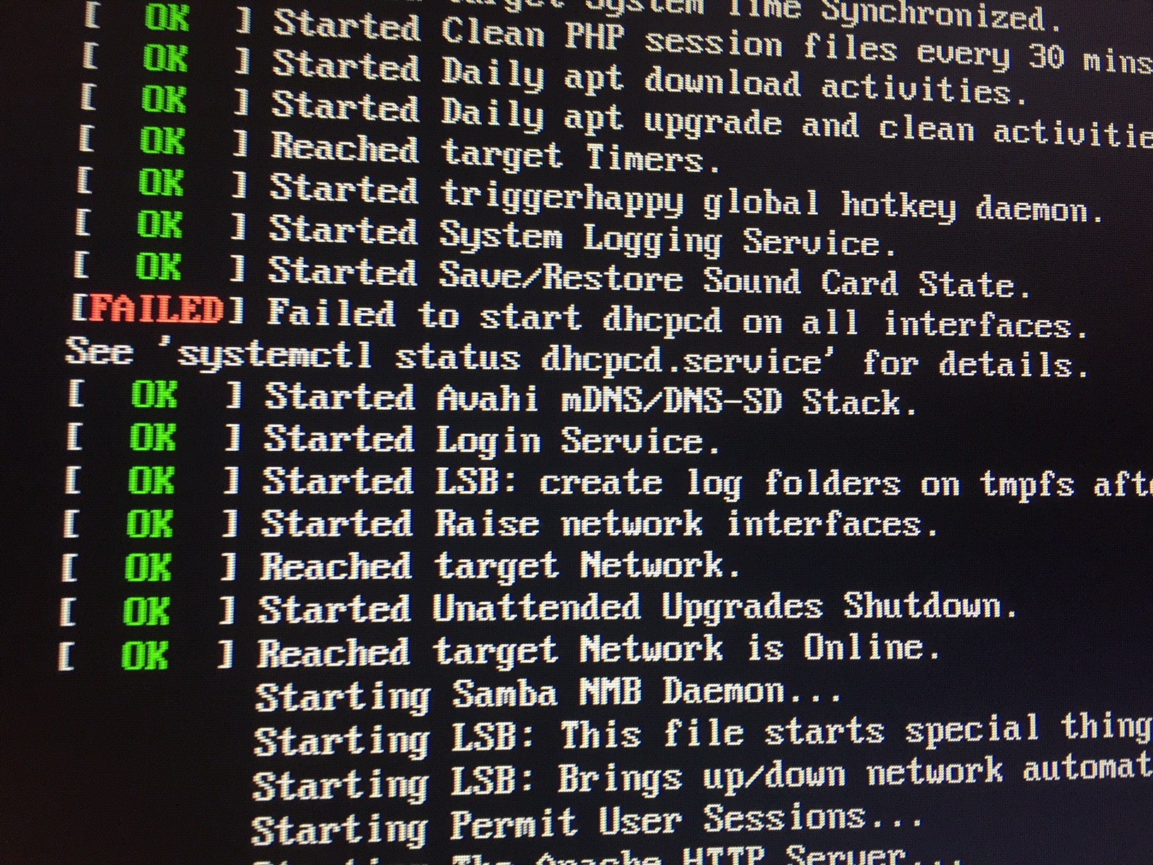

    Des weiteren kommt zuvor eine Fehlermeldung beim Booten
    [Failed] Failed to start dhcpcd on all interfaces

    ->was kann dieses bedueten, bzw hat dieses Auswirkung?

    Sieht alles nach meinem Verständnis gut aus.
    Du bist auf der Kommandozeile Deines Loxberry angekommen.
    Jetzt ist nur die Frage, was Du erwartest bzw. machen willst.

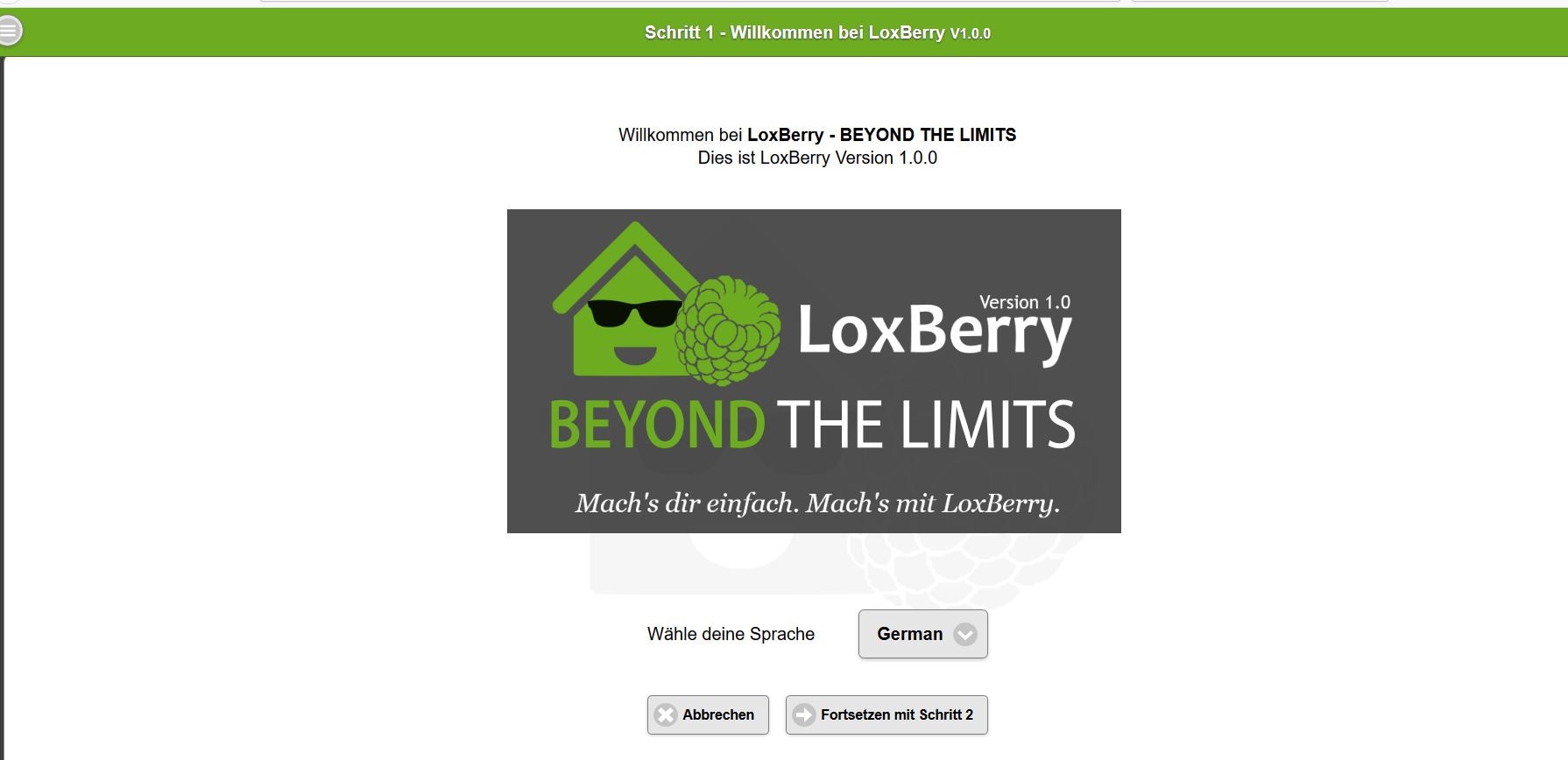

      Nicht schlecht, aber du brauchst deinen Webbrowser:

        Naja, wenn er am Speedport DHCP ausgeschalten hat und nie eine feste IP vergeben hat, dann hat er kein Netzwerk und kann sich per Browser gar nicht verbinden.
          • 7661
          svethi Er hat DHCP doch ein...
          Router : Speedport -> DHCP aktiviert
          Aber es spricht wirklich für ein Netzwerk Problem.
          Hat du das Netzwerkkabel gecheckt?
          Tippe mal ifconfig ein und poste den Screenshot.
            Ups, total verlesen ;-)

          Hallo an alle Helfer,
          Danke für die Hilfe... ich habe das Problem gefunden.... Ihr werdes es nicht glauben, doch LAN 2 Ausgang am Speedport ist defekt.

          bin drin :-)
          Klicke auf die Grafik für eine vergrößerte Ansicht  Name: drin.JPG Ansichten: 1 Größe: 104,9 KB ID: 144188
