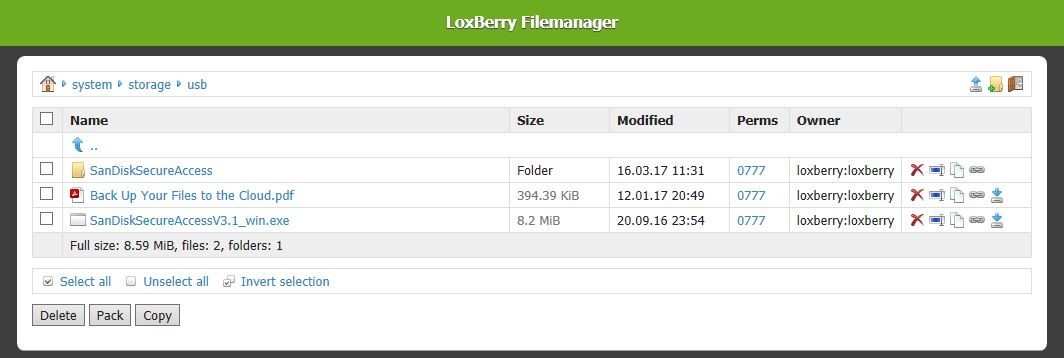

              Ist ein 64GB Stick Fabriksneu:
              Klicke auf die Grafik für eine vergrößerte Ansicht  Name: usb stick.JPG Ansichten: 1 Größe: 62,6 KB ID: 149544
              hab jetzt versucht hier die Dateien zu löschen und einen Reboot zu machen - erfolglos
              Stick entfernt - Stromlos gemacht - Tod
              Ich setz das Ding morgen neu auf.
              Hoffentlich hab ich mir nicht die Industriekarte zerschossen.
              Zuletzt geändert von AlexAn; 24.03.2018, 21:02.
                • 5359
                Das darf gar nicht passieren :-( Hattest Du den Stick vorher manuell in /etc/fstab integriert?
                Zum Reboot: Kannst Du noch testen oder ist er ganz tot? Wenn Du noch auf den LoxBerry kommst: Per ssh einloggen und mal "sudo reboot" auszuführen. Was kommen für Meldungen?
                Wenn das auch nicht geht mal einen anderen USB-Port testen (das half bei einem anderen User bei 1.0.4.2).
                  • 5359
                  Ah, Moment. Laut Screenshot wurde der direkt nach /media/usb (system/storage/usb) gemountet. Das darf nicht sein, der muss in ein Unterverzeichnis mit "Volumenname" oder "PARTUUID"-Name gemountet werden. svethi ?

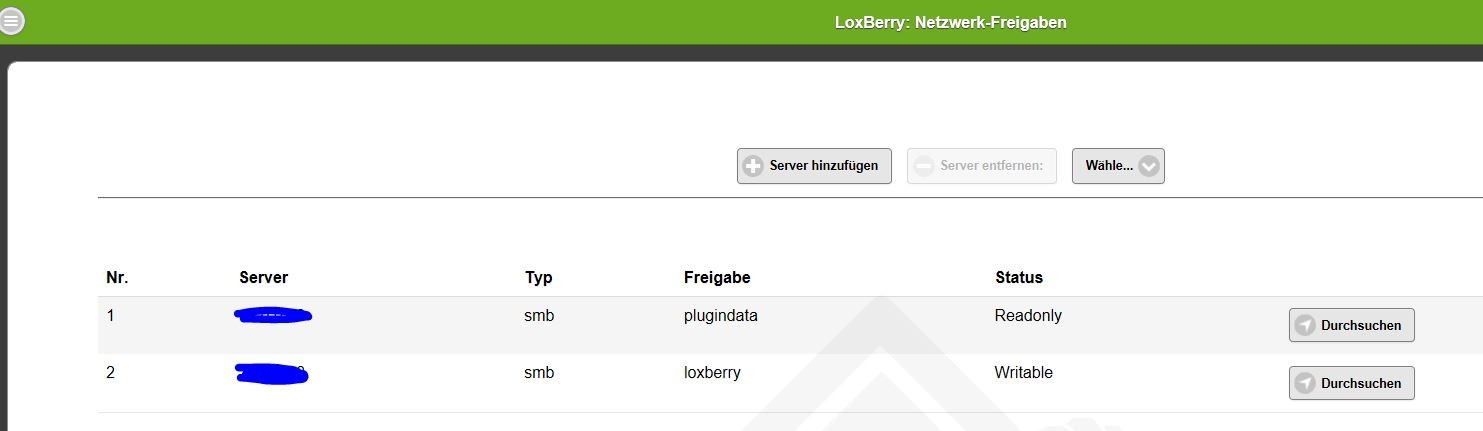

                    Vermutlich bin ich selber schuld da ich den Loxberry selber als Server angegeben habe! (wenn man die Anleitung genau lesen würde ...)
                    Klicke auf die Grafik für eine vergrößerte Ansicht  Name: Freigaben.JPG Ansichten: 1 Größe: 49,5 KB ID: 149552
                    Server entfernt und mit leeren angestecken Stick reboot - nicht erreichbar
                    Stick entfernt - nicht erreichbar
                    Klicke auf die Grafik für eine vergrößerte Ansicht  Name: reboot.JPG Ansichten: 1 Größe: 66,1 KB ID: 149557
                    Stick entfernt Raspberry stromlos gemacht - Start erfolgreich
                    Ohne Stick Reboot ausgelöst - erfolgreich
                    Zuletzt geändert von AlexAn; 25.03.2018, 07:51.

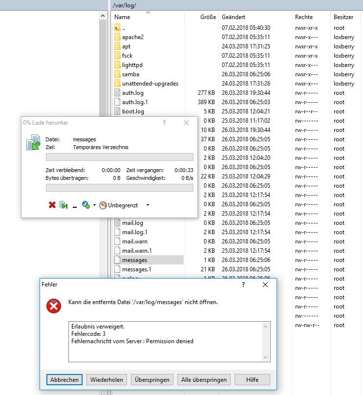

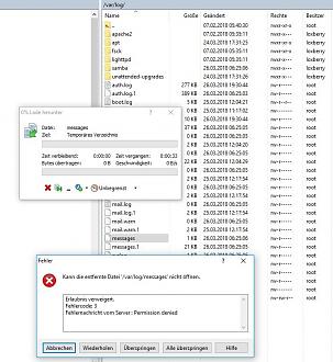

                        Ich habe jetzt auch mal etwas experimentiert und kann das einfach nicht nachstellen. Ich habe jetzt schon mehrfach mit angesteckter Platte rebootet. Geht immer ohne Probleme und mountet auch beim Hochfahren korrekt.
                        Könnt Ihr mal in die /var/log/messages reinsehen?

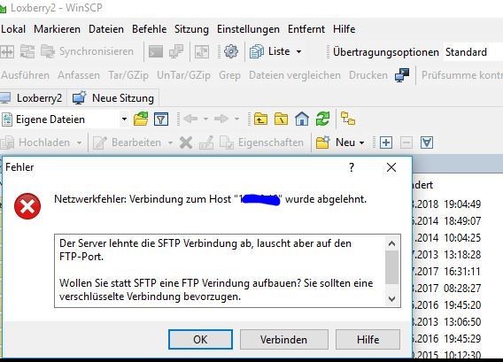

                          • 4590
                          Blöde Frage mit welchem Editor mach ich das File auf?
Ansichten: 399
Größe: 141,8 KB
                            • 6357
                            Texteditor
                              Bring das Ding mit keinen Texteditor auf.
                              Setz den Loxberry einfach neu auf wenn ich wieder mehr Zeit hab. Trotzdem danke für eure Mühe!
