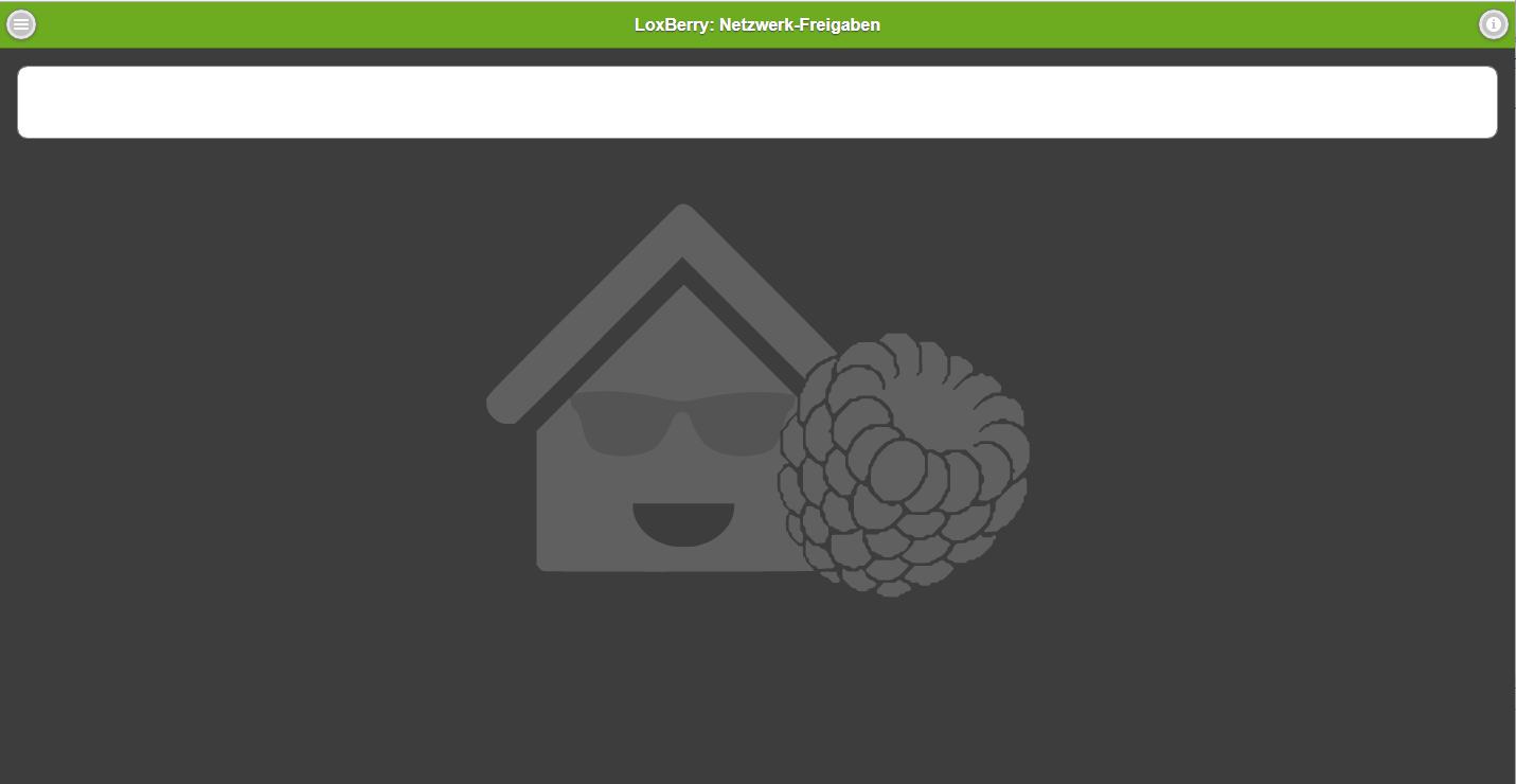

    ich habe (besser wollte) eine Netzwerk-Freigabe auf einem LB 1.2.0.3 einrichten. Erreicht werden sollte ein Server (FSC Scaleo mit Win2003), der als Backup-Maschine vor sich hinwerkelt.
    Ziel sollte es sein, LoxBerry Backups dorthin zu schaufeln.
    - Hostname (keine IP-Adresse),
    - Benutzer,
    - Passwort eingegeben
    und OK geklickt,
    positive Rückmeldung im UI erhalten - aber
    Warten auf loxberry...
    Nach längerem Warten kommt eine Übersichtsseite LoxBerry: Netzwerk-Freigaben mit einem leeren, weißen Feld.
    Somit kann auf diesem Weg auch kein Log auslesen.
    Welche Möglichkeiten kann ich nutzen um
    a) an hilfreichere Infos zu kommen
    b) ggf. den Versuch rückgängig machen
    Gruß ins Forum
    Rosco
    Hi Rosco,
    als erstes wäre das Apache Logfile interessant, das findest du unter Dienste, dort der Button unten.
    Einmal die Freigaben aufrufen, und dann das Log herunterladen (evt. nur den letzten Teil).
    Schau sicherheitshalber, dass kein Passwort drin steht.
    lg Christian

      Und zusätzlich zum Apache-Log nach diesem Schritt:
      und OK geklickt,
      den LoxBerry neu starten, wenn Du nicht mehr ins WebUI kommst (zur Not mit Stecker ziehen), dann das Freigaben-Widget aufrufen und das Debug-Log erzeugen und mir oder Chrisitan per PN schicken oder hier posten (Achtung! Dann Deine Passwörter im Log löschen!).
      Bist Du auf einem Raspberry oder einer VM?

        Ich habe die error.log herunter geladen. Es wird permanent
        Logfile: system_tmpfs/apache2/error.log
        hineingeschrieben.
        Nach einiger Zeit kamen dann aber ein paar Zeilen, die wahrscheinlich interessanter sind.
        [Tue Apr 17 06:25:05.285166 2018] [mpm_prefork:notice] [pid 403] AH00163: Apache/2.4.25 (Raspbian) configured -- resuming normal operations
        [Tue Apr 17 06:25:05.285300 2018] [core:notice] [pid 403] AH00094: Command line: '/usr/sbin/apache2'
        ...gekürzt...
        [Tue Apr 17 07:56:00 2018] netshares.cgi: Scalar value @fields[0] better written as $fields[0] at /opt/loxberry/webfrontend/htmlauth/system/netshares.cgi line 134.
        [Tue Apr 17 07:56:00 2018] netshares.cgi: Scalar value @fields[1] better written as $fields[1] at /opt/loxberry/webfrontend/htmlauth/system/netshares.cgi line 135.
        [Tue Apr 17 07:56:01 2018] netshares.cgi: Use of uninitialized value in string eq at /opt/loxberry/webfrontend/htmlauth/system/netshares.cgi line 124.
        [Tue Apr 17 07:56:01 2018] netshares.cgi: Use of uninitialized value in string eq at /opt/loxberry/webfrontend/htmlauth/system/netshares.cgi line 131.
        [Tue Apr 17 07:56:01 2018] netshares.cgi: Use of uninitialized value in string eq at /opt/loxberry/webfrontend/htmlauth/system/netshares.cgi line 151.
        ls: cannot open directory '/opt/loxberry/system/storage/smb/4ROSES-SERVER/'$'\303\226''ffentlich': No such file or directory
        touch: cannot touch '/opt/loxberry/system/storage/smb/4ROSES-SERVER/'$'\303\226''ffentlich/check_loxberry_rw_state.tmp': No such file or directory
        rm: cannot remove '/opt/loxberry/system/storage/smb/4ROSES-SERVER/'$'\303\226''ffentlich/check_loxberry_rw_state.tmp': No such file or directory
        ls: cannot open directory '/opt/loxberry/system/storage/smb/4ROSES-SERVER/Videos': No such file or directory
        touch: cannot touch '/opt/loxberry/system/storage/smb/4ROSES-SERVER/Videos/check_loxberry_rw_state.tmp': No such file or directory
        rm: cannot remove '/opt/loxberry/system/storage/smb/4ROSES-SERVER/Videos/check_loxberry_rw_state.tmp': No such file or directory
        ls: cannot open directory '/opt/loxberry/system/storage/smb/4ROSES-SERVER/TV-Aufzeichnungen': No such file or directory
        ...usw...
        Das Verzeichnis Öffentlich wurde tatsächlich mit `Ö` geschrieben. Scheitert es mglw. am Umlaut?

        Der LoxBerry wurde bereits neu gestartet in die WebUI komme ich auch. Aber beim Netzwerk-Freigaben Widget kommt nach langer Wartezeit nach dem Aufruf der .cgi nur ein leeres Fenster, so dasss ich leider kein Debug-Log ziehen kann.
Ansichten: 728
Größe: 39,4 KB
