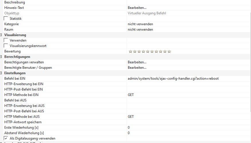

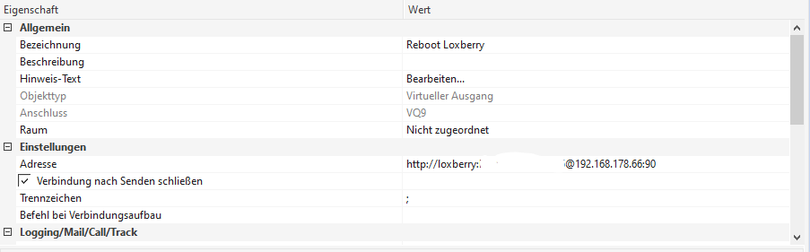

                ich habe ebenfalls versucht diese Befehle via virtuelle Ausgangsbefehle umzusetzen, leider ohne Erfolg.
                Wenn ich den Pfad über die Adresszeile vom Firefox aufrufe, wird der angeforderte Neustart durchgeführt.
                Verwendet wurde der Pfad: http://loxberry:<passwort>@loxberry/admin/system/tools/ajax-config-handler.cgi?action=reboot
                Ich konnte leider bislang nicht herausfinden, was ich falsch mache, daher bitte ich um Unterstützung.
                Vielen Dank im Voraus.
                Anbei die Bilder der zusammengebauten Konfiguration.
                  Probier mit einem Ping-Baustein, ob dein MS den LB überhaupt erreicht.
                  Und Probier im Ausgang mal die IP statt des Hostnamens.

                    Mit dem Ping-Baustein konnte der MS den LB erreichen. Nach dem ich dann ebenfalls die IP-Adresse bei dem Ausgangsverbinder genutzt habe, hat auch die Funktion "Neu starten" bzw. "Herunterfahren" funktioniert.
                    Vielen Dank für deine Unterstützung.

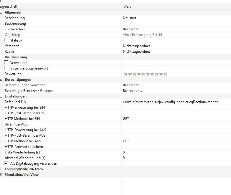

                      ich muss das Thema leider noch einmal hervor holen, denn ich komme einfach nicht auf die Lösung. Ich habe die VAs so angelegt wie in Post #8 beschrieben (s. Screenshots). Dennoch will der Loxberry einfach nicht rebooten (aus Loxone heraus). Teste ich die URL in einem Browser, startet der Loxberry direkt neu, somit sollte die Syntax erstmal i.O. sein. Jetzt kann es nur noch an GET, POST o.ä. liegen. Habe schon verschiedene Konstellationen getestet, aber scheinbar war die richtige nicht dabei...
                      Vielleicht sieht ja einer von euch den Fehler, denn ich bin mit meinem Latein am Ende.

                        Im Befehl fehlt am Anfang der /
                        • Donny86
                          Donny86 kommentierte
                          Das hatte ich am Anfang auch so, bevor ich oben den Beitrag gelesen habe.
                          Funktionierte leider auch nicht.
                          Ich habe auch schon meine Config neu aufgebaut, weil ich das Gefühl hatte, dass im Miniserver etwas anderes geladen war als das was ich sehen konnte (ist jedoch unwahrscheinlich)...
                          Aber bisher hat nichts geklappt
                          Passwort falsch? Irgendwelche Sonderzeichen drin die Probleme machen?
                        • Donny86
                          Das Passwort hat nur Buchstaben und zahlen also keine Sonderzeichen und im Browser geht es ja mit dieser URL. Deswegen gehe ich davon aus, dass die Daten so korrekt sind

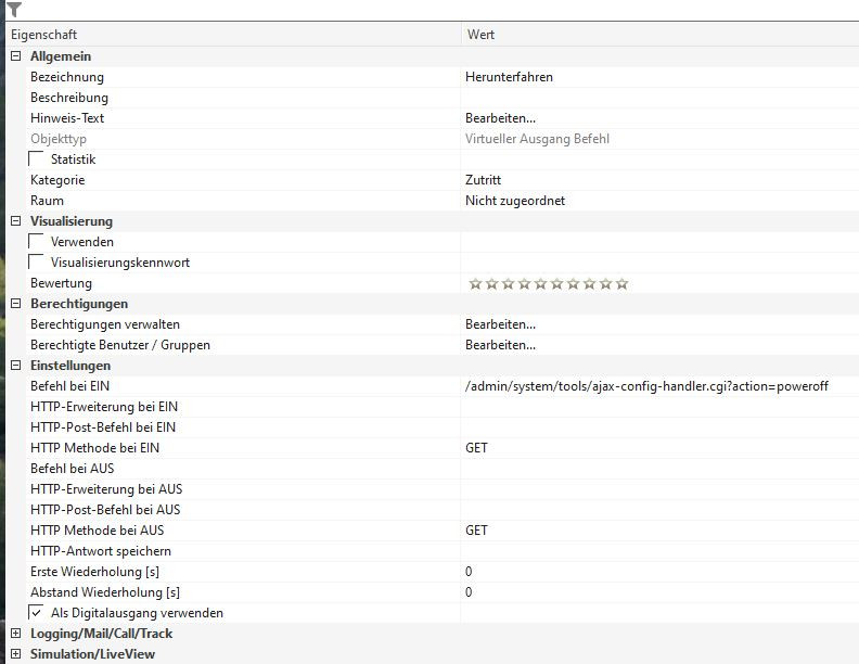

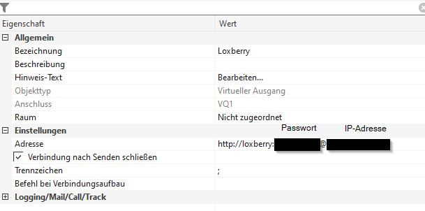

                        ich möchte ebenfalls meinen Loxberry (Raspberry PI4) über die HTTP-Befehle vom Miniserver (Gen.1) aus bwz. einschalten.
                        Ich habe eigentlich alles wie in der Anleitung beschrieben eingestellt:
                        Das Herunterfahren funktioniert auch so wie es aussieht (erreiche ihn zumindest danach nicht mehr).
                        Der Restart funktioniert allerdings nicht. Erst nach Spannung aus, startet er wieder.
                        Hat jemand einen Tipp was ich falsch gemacht habe?

                          Ich glaube nicht, dass du etwas falsch machst.
                          Geht denn der Reboot richtig über den Power-Button im Webinterface? Der macht nämlich genau das gleiche.
