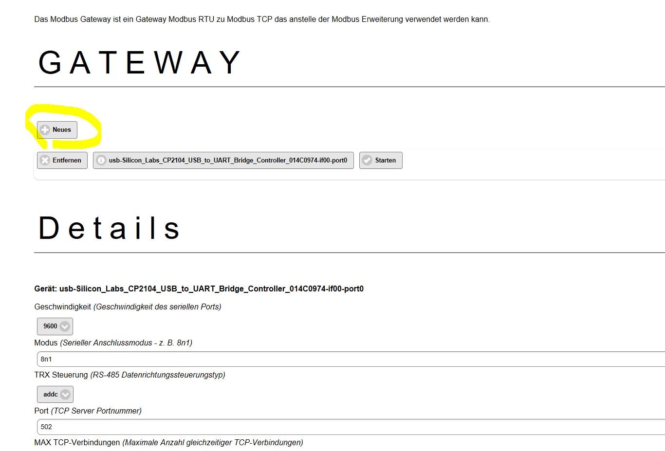

      Warum 2 mal den Modbus verwenden da reicht doch einer mit verschiedenen Adressen mit dem Modbusplugin außer du benötigst unterschiedliche Einstellungen dann 2. Usb Stick im gleichen Plugin.
Ansichten: 543
Größe: 118,5 KB
