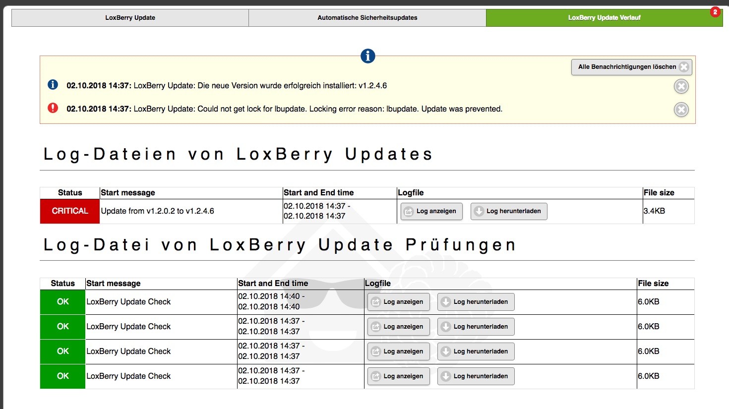

          Hallo allerseits,
          leider ist auch mein Update auf 1.2.4.6 fehlgeschlagen. Ich hatte es schon mehrfach probiert und dann eine neue Version 1.2.0 aufgesetzt. Danach ist das Update aber leider trotzdem nicht durchgelaufen und mit 2 CRITICAL Meldungen im Logfile beendet worden. Den Logfile hätte ich gerne beigefügt, aber es kommt die Fehlermeldung "20181002_143743_update.log.txt' Upload failed. You are not allowed to upload files with the extension txt'" .log geht auch nicht. Jetzt also hier die Fehlermeldungen aus dem logfile:
          <LOGEND> 02.10.2018 14:37:46 TASK FINISHED
          14:37:47 <OK> Update handed over from LoxBerry Update Check to LoxBerry Update
          14:37:47 <INFO> Executing user of loxberryupdate is root
          14:37:47 <OK> This update was manually triggered.
          14:37:47 <INFO> Locking lbupdate - return immediately if lock stat is not secure...
          14:37:47 <CRITICAL> Could not get lock for lbupdate. Exiting.
          14:37:47 <INFO> Locking error reason is: lbupdate
          14:37:47 <CRITICAL> LoxBerry Update exited or terminated with an error. Errorcode: 1
          <LOGEND> LoxBerry Update processing finished.
          <LOGEND> 02.10.2018 14:37:47 TASK FINISHED
          Was mache ich falsch?
          Zuletzt geändert von BamaRalf; 02.10.2018, 14:05. Grund: Bild von Loxberry Screen angefügt

            Der Fehler sagt nur aus, dass LoxBerry Update bereits läuft! Du hast das gleichzeitig ein zweites Mal gestartet.

          Ganz ganz blöde Frage: Hast du die Update-Seite im Browser mal aktualisiert?
            Wenn eine Teamviewer-Session möglich wäre, würde ich mir das gerne ansehen.
            Dann bitte eine PM, am besten auch mit Tel. für WhatsApp.
            Irgendwas ist da bei dir, dem müssen wir auf den Grund gehen, ob das nur dich oder alle betrifft.

            Danke an Christian für diese sehr aufschlussreiche Teamviewer-Session.
            Der bastelnde Kunde war wieder selbst Schuld an der Problemsituation (Stichwort "fehlende apt-Keys für Grafana")

          So Problem gelöst. Image noch mal neu geschrieben und dann Fix-Master-Update als Plugin installiert. Danach hat das Updaten problemlos geklappt.
          VIelen Dank für Eure Hilfe. Bleibt noch die Frage, warum ich hier im Forum keine .txt Datei hochladen durfte s. Fehlermeldung im vorigen Post.
