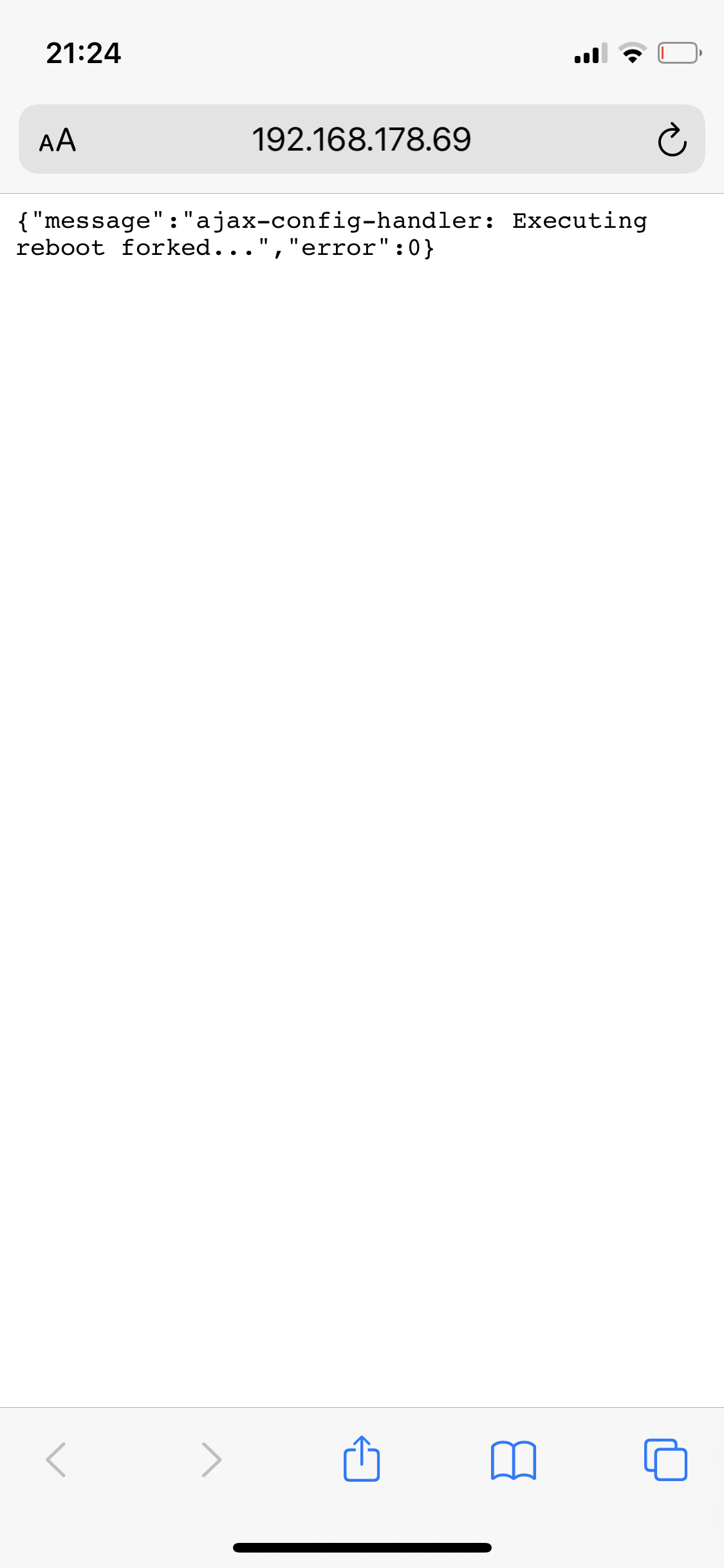

            Habe gerade versucht meinen LB über folgenden Befehl neu zu starten. Ziel ist es dann den LB über den MS regelmäßig zu rebooten. Bei mir funktioniert der Befehl aber nicht. LoxBerry Version ist 2.2.1.2
            http://<user>:<pass>@<loxberryip>/admin/system/tools/ajax-config-handler.cgi?action=reboot
            Funktioniert das bei euch?
              • 4311
              Warum willst Du Deinen Loxberry regelmäßig rebooten?! Muss man nicht...
              Der Befehl wurde laut Ausgabe ausgefüfhrt. Was geht denn nicht? Rebootet er dann nicht?

                Über den Browser funktioniert der Neustart, über den MS allerdings nicht. Schalte den Virtuellen Ausgang mit einem Virtuellen Eingang (Taste).
                Betätige ich die Taste über die App passiert allerdings nichts…
              • 11093
              Gargamel
              Wenn es vom Browser aus geht, vom Miniserver aus aber nicht, dann hast du irgendwo einen Fehler in deinem Virtuellen Ausgang.
              • Gargamel
                Gargamel kommentierte
                War mein Fehler, hatte im PW ein Zahlendreher 🙆🏼‍♂️

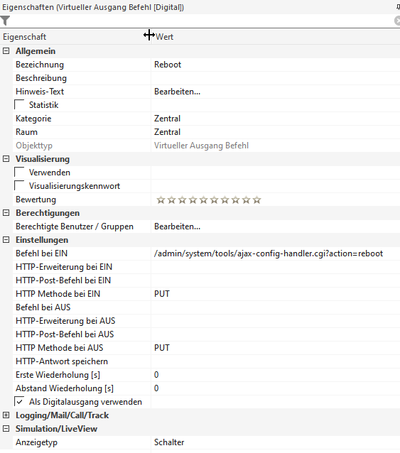

              Bei mir geht es im Browser aber nicht über den MS. Ich nutze den virtuellen Ausgang auch für einen LoxberryXL Befehl da funktioniert er. Auch der Befehl ist beim LoxberryXL identisch konfiguriert.
              Ich habe auch schon die Adresse vom Virtuellen Ausgang und den "Befehl bei EIN" des Ausgangbefehl in den Browser kopiert da funktioniert es (also kein Tippfehler). Klicke auf die Grafik für eine vergrößerte Ansicht
Name: 2022-02-18 09_54_08-Loxone Config - Haus.png
Ansichten: 699
Größe: 29,7 KB
              Loxone (für Visualisierung und Komfortfunktionen): MS2, 2x KNX + DMX + Air + Enocean Ext, 2x Audio Server + 4x Stereo Ext, Baudisch ECO an MS + Fritzbox, NFC Code Touch)
              KNX (autark für alle Grundfunktionen): 100 KNX-Geräte (Aktoren, Sensoren, Glastaster...)
                Ich weiß nicht, ob das die Ursache ist, aber unser Request ist ein GET und kein PUT.

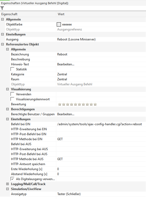

              m GET lag es nicht. Ich hatte den Befehl über die LoxConfig (Lifeview manuelle Wertänderung) probiert, Anzeigetyp war "Schalter", den habe ich ein- und wieder ausgeschaltet.
              jetzt habe ich den Anzeigetyp in "Taster (Schließer) geändert, wenn ich da draufklicke funktioniert der Reboot!
              Jetzt stelle ich mir nur die Frage wo der Unterschied zwischen einem Taster (1s gedrückt) und einem Schalter (Ein und nach 1s aus geschaltet) ist? Es sollte doch in beiden Fällen ein EIN und nach 1s ein AUS erzeugt werden??
              Zur Dokumentation hier die funktionierende Einstellung:

                Das ist ein guter Tipp. Danke! Damit klappt bei mir nun auch der Neustart!
                Evtl. kann Christian Frenzl dies dies auf der Seite noch ergänzen: https://loxwiki.atlassian.net/wiki/s...er+neu+starten
              • Donny
                Donny kommentierte
                Achtung der Glasreiniger hat nen SubDir spendiert bekommen.
                /admin/system/ajax/ajax-config-handler.cgi?action=reboot
                Kannst du das im Wiki noch anpassen bitte?
