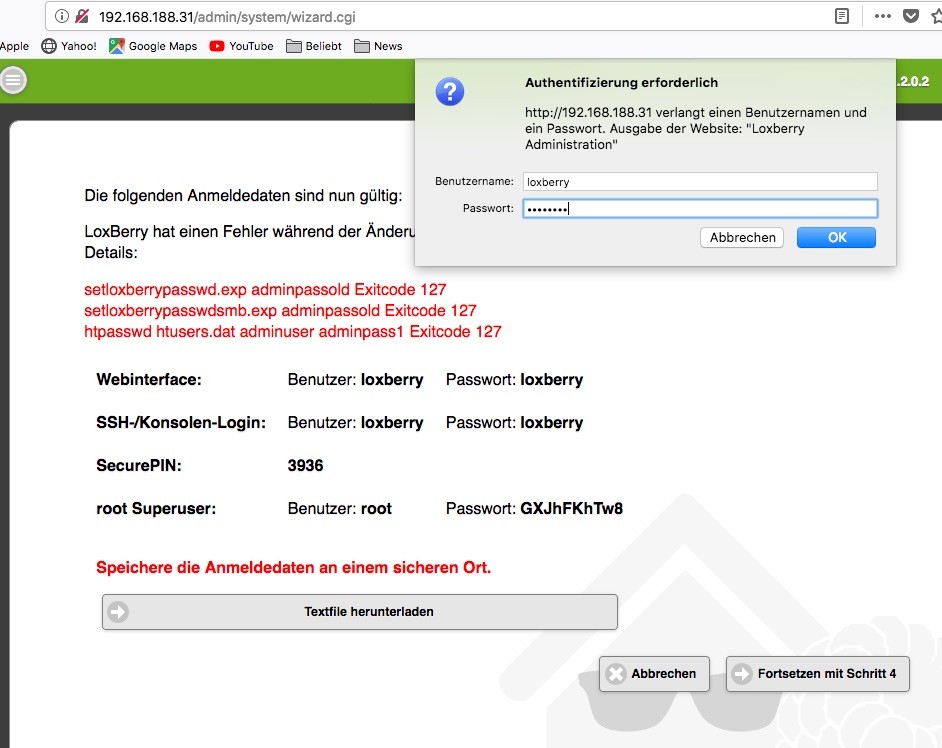

    Hallo allerseits,
    ich habe gerade Loxberry auf einem Rasberry PI 3/B+ installiert. Bin beim Starten bis zumPasswortwechsel gekommen. Danach geht leider nichts mehr. Ich habe einen Screenshot beigefügt mit dem Fehler beim Passwortwechsel. Kein Passwort funktioniert, das alte nicht, das neue nicht und root geht auch nicht. Was habe ich falsch gemacht und wie kann ich neu starten?
    Viele Grüße
    BamaRalf

    Das sieht ehrlich gesagt nach einer defekte oder nicht unterstützten SD-Karte aus da er ja irgendwie schon Probleme hat die defaults zu kopieren.
      Ich habe nicht so schnell die Gelegenheit, das zu testen.
      Zieh das Image nochmal drüber und probier nochmal.
      Sonst brich den Wizard nach der Sprache ab - Passwörter sind dann „loxberry“, und SecurePIN ist 0000.
      PS: Exitcode 127 heißt „File Not found“, und das spricht in der Tat dafür, dass der Schreibvorgang des Images nicht sauber war. Die Werkzeuge zum Passwort ändern sind bei uns sicher dabei.

        Ja, ich habe das Image noch mal neu geschrieben und diesmal hat alles geklappt. Vielen Dank - Ralf.
