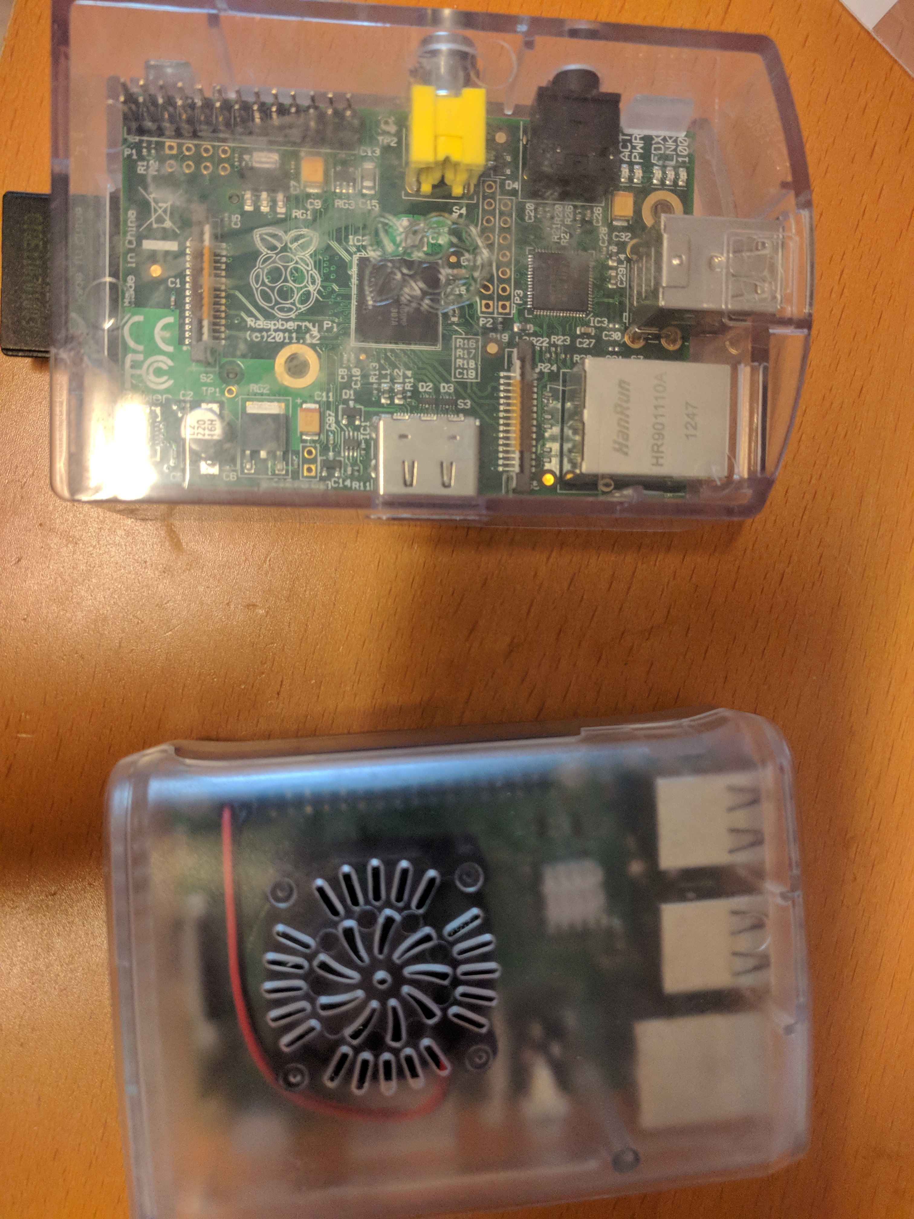

        • Robert L.
          • 922
          ok, sorry (wie peinlich)
          ein Model B Revision 2.0
          ist wohl kein RaspPi2
          gut dass noch ein 2. in der wühlkiste liegt..
          trotzdem ist da was faul..

                  • 5359
                  Ich habe gerade meinen letzten Pi1 von 0.2.4 auf 1.2.5 gehoben. Es gibt mit dem Pi1 grundsätzlich 4 Probleme, die ich gesehen habe:
                  1. Der Wizard braucht beim ersten laden recht lange (11 Sek.)
                  2. Der Logviewer. Das ist bekannt und sicherlich nicht "optimal" gelöst. Ab Pi2 gibt es da aber keine Probleme mehr.
                  3. Nach dem ersten Start wird das Betriebssystem und auch der LoxBerry upgedatet. Dazu läuft apt-get und der Pi1 reagiert absolut träge (Ladezeiten Hauptmenü ca. 30 Sekunden)
                  4. Auf der Hauptseite wird alle 5 Sekunden geprüft, ob es neue Notifys gibt (die kleinen runden Bommel an den Icons). Die Prüfung dauert auf einem Pi1 knapp 3 Sekunden und lastet die CPU zu 50% aus. Und das eben alle 5 Sekunden = 50% CPU.
                  Punkt 1 und 2 werden wir aktuell nicht beheben. Das 1.2.5 ist das letzte Feature Release dieser LB-Reihe. Ab jetzt folgen nur noch Bugfixes bis zum neuen Majorrelease 1.4. Den Wizard führt man zudem nur ein einziges Mal aus (und er macht recht viel im Hintergrund am System). Der Logviewer wäre eventuell etwas für 1.4. Mal sehen.
                  Punkt 3 können wir nicht beheben. Am Besten den Wizard am Pi1 durchführen, dann den Pi 30-60 Min in Ruhe lassen. Dann ist der Spuk vorbei.
                  Punkt 4 haben wir noch einmal korrigiert. Auf einem Pi1 wird jetzt nur noch alle 30 Sekunden auf neue Notifys geprüft, ab Pi2 alle 5 Sekunden wie bisher. Der Fix kommt mit dem nächsten Update. Damit habe ich Ladezeiten von 3-4 Sekunden für das Hauptmenü. Auch die übrige Navigation durch den LoxBerry läuft einigermaßen flüssig. Für einen Pi1 absolut akzeptabel. Man ist ja auch nicht täglich im Hauptmenü des LBs unterwegs.
