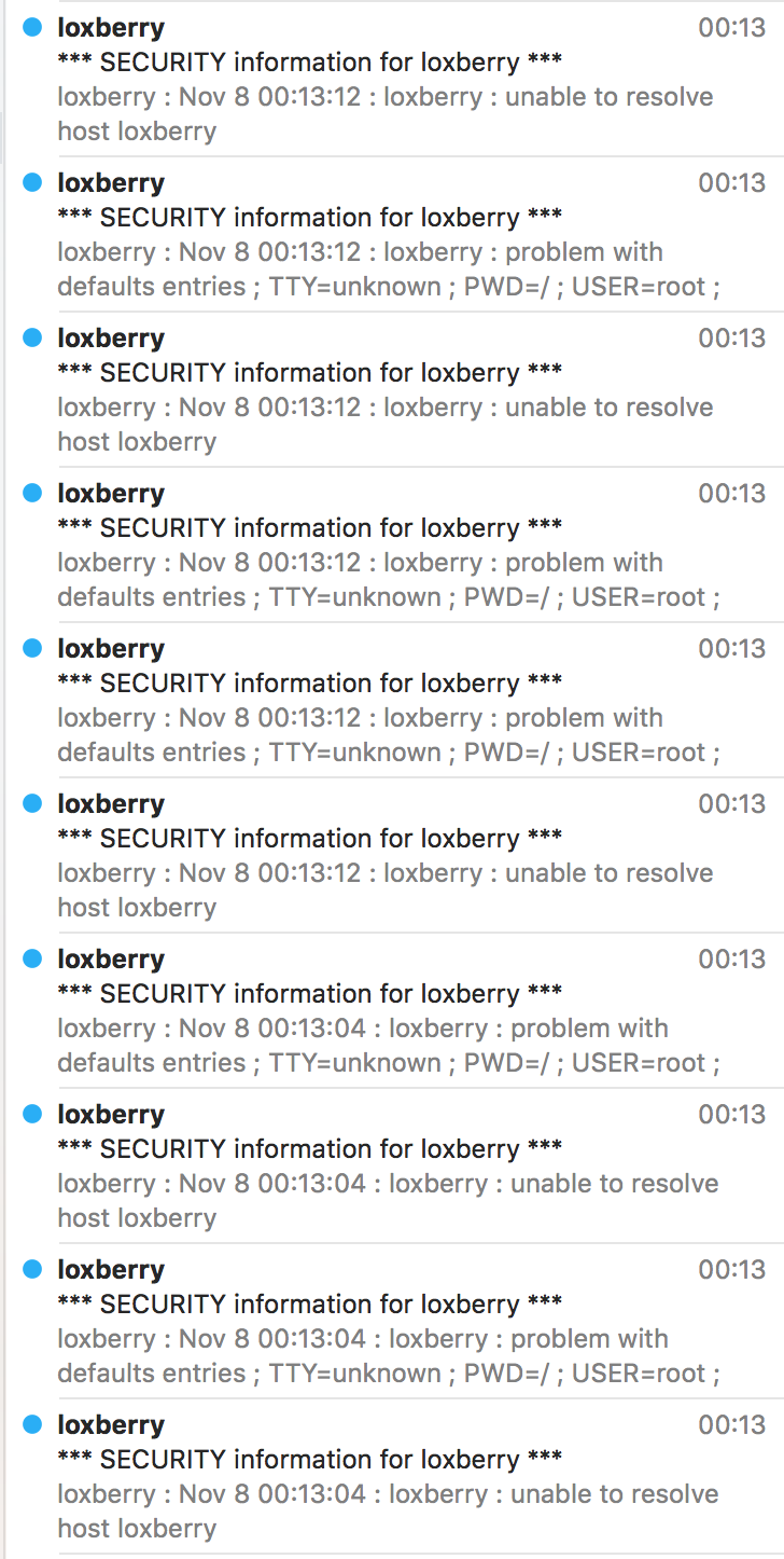

    nachdem ich die Mailfunktion aktiviert habe habe ich heute Morgen folgendes Mail sieben mal erhalten
    loxberry : Nov 6 07:13:13 : loxberry : problem with defaults entries ; TTY=unknown ; PWD=/ ; USER=root ;
      also nach dem das ja scheinbar interpretationsfähig ist :
      das Mail kam als Security Information from Loxberry mit dem o.g. Inhalt
      muss ich etwas beachten, ändern? ich kann mit der Fehlermeldung nix anfangen
      warum kam die Mail sieben mal mit gleicher Sendezeit?

            wollte noch mal nachfragen wegen der Ursache dieser Mails, habe heute Nacht 10 emails erhalten habe

              Du hast ein Problem mit der Namensauflösung. Dein Loxberry kennt sich nicht selbst. Da bei Deiner Version im Loxberry aber nichts geändert wurde, kann es sich nur um ein Problem in VM handeln. VM‘s werden vom Loxberry-Team nicht supportet.
              Du kannst allerhöchstens auf die aktuelle LB Version updaten sofern dies möglich ist. Sollte Dein Problem weiter bestehen, solltest Du den Ersteller des VM-Images befragen

                danke für die Antwort - habe Update auf die aktuelle Version 1.2.5.4 gemacht - mal guggen
