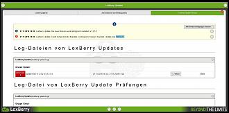

    Ich habe nach der Installation (loxberry-image-rasppi-1.2.0c_aragon) das Update durchgeführt und folgende Fehler erhalten.
    [ATTACH]n177766[/ATTACH]

    Bitte um Hilfe.

    Hallo Windi,
    seit dem Image 1.2.0c führt LoxBerry automatisch im Hintergrund ein erstes Update durch.
    Das scheint gerade zu laufen.
    Warte einen Aufenblick - ab und zu Refresh im Browser, ob das Reboot-Zeichen unten kommt, dann rebooten und schauen, ob die Versionsnummer neu ist.
