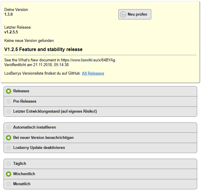

    Ich war heute dich etwas verwundert als ich in die Version der Loxberry schaute, 1.3.0 Release ist aber nur 1.2.5.5.
    Da ich weder ein ein Auto-Update aktive habe und mich auch nur bei einem wirklichen Release benachrichtigen lasse schein hier was nicht zu stimmen.

    Du warst mal auf "Latest" und hast dabei den 1.3.x DEV-Stand bekommen. Ein Downgrade gibt's ja nicht, deswegen ist die Info grundsätzlich korrekt.
    Allerdings ist es evt. nicht so cool, dass man so einfach auf den Dev-Stand kommt. Da überlegen wir uns was.
