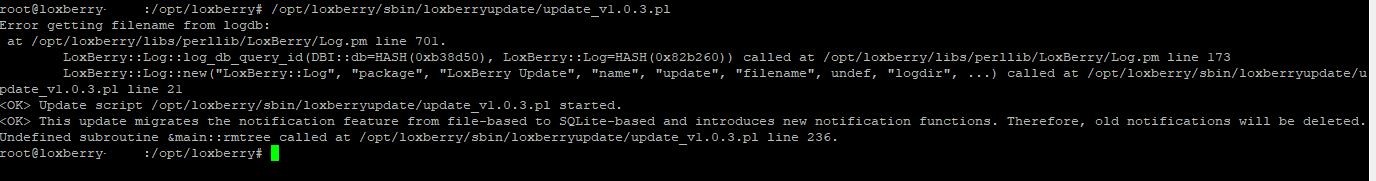

    Hi!
    Vielleicht hat jemand das selbe Problem. Ich bekomme immer die Meldung, dass ein Update-Script (Version 1.0.3) nicht korrekt gelaufen ist und ich dieses Update neu durchführen soll. Jedoch tritt der Fehler 'Update-Script update_v1.0.3 returned errorcode 255' beim erneuten Update-Lauf immer wieder auf. Der Loxberry scheint jedoch ohne Probleme zu laufen.
    Was kann man hier machen?

      • #4
        Danke für das Log.
        Kannst du mit Putty eine Shell öffnen und mal folgendes eingeben:
        perl -e "use File::Path;"
        Kommt da bei dir ein Fehler?

            Ok, versteh ich nicht....
            Kannst du dich als root anmelden, und dann ausführen:
            /opt/loxberry/sbin/loxberryupdate/update_v1.0.3.pl
            Wegen fehlender Parameter kommen ein paar Fehler (die dürfen), und vielleicht auch der Fehler, der das auslöst.
            Schick einfach die ganze Konsolenausgabe.

              Hier die consolenausgabe vom update-script

                Alles klar! Ich fixe es, wenn ich Zuhause bin, und geb dir hier Bescheid!

                  Hallo Gast
                  Jetzt müsste es funktionieren!
                  • #10
                    Danke, hat geklappt.
