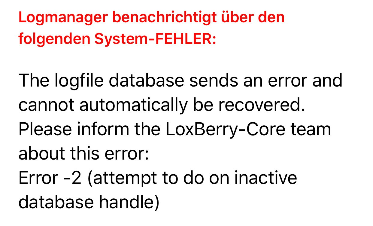

    nach dem Update auf die neue Version 1.4... erscheint nun diese Meldung bei mir, wenn ich die Toolbox aufrufe...
    Gibt es irgendwelche Infos darüber?
    Befürchte eine Neuinstallation per Karte und Lappi...
    Vielen Dank im Voraus!
    VG Mike

    Der Fehler sagt es ist kein Platz auf der Speicherkarte vorhanden.
    Hast du ev eine zu kleine MicroSD Karte genommen?
    Kontrolliere das mal.
      Nicht ganz richtig - /tmp ist die RAM-Disk.
      Wenn du von PRE-1.2.5 gekommen bist, sollte sich das automatisch nach Reboot erledigen.
      Wenn du vorher schon auf 1.2.5+ gewesen bist, prüfe, was bei dir so groß geworden ist.
      Probier aber erst mal Reboot, wenn’s nochmal auftritt, meld dich nochmal.

      also gerade mal einen Reboot gemacht und nun bin ich wieder auf 1.2.5.4 und es zeigt mir wieder das Update an.
      Ich probiere es dann nochmal und melde mich wenn ich was Neues erfahre...
      Ach ja, Speicherkarte ist groß genug...
      VG Mike

          Das Update ja auf die 1.4.. gemacht und heute ist mir aufgefallen, das Loxberry nicht erreichbar ist.
          Rasp neu gestartet und schon war die Toolbox wieder da. Update auf die aktuellste Version gestartet, alles geklappt.
          Jetzt, ca. eine Stunde später, ist die Toolbox wieder nicht erreichbar, keine Verbindung zum Server und ich bekomme Emails, siehe Anhang...
          Jemand einen Tipp?
          VG Mike
            Kannst du bitte mal schauen, wie groß die Datei
            /opt/LoxBerry/log/system_tmpfs/logs_sqlite.dat ist, und ggf. mal löschen.

              Moin,
              logs_sqlite.dat 260 KiB 06.02.19 08:59
              ist nun gelöscht...
                • 6349
                Ist aber auch nicht groß gewesen. Gehts denn jetzt?

                  Ich musste den Rasp vom Strom nehmen und dann geht’s wieder. Fragt sich nur wie lange, bis er wieder weg ist...

                      Seit 17:13Uhr kommen wieder die Fehler und der Rasp ist wieder nicht erreichbar...
                        Setz ihn neu auf - das können wir nicht lösen.

                          Zum Abschluss, wurde neu Aufgesetzt und läuft seit dem Problemfrei!
