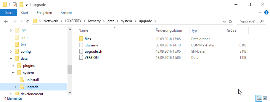

    Ich hatte Samstag Abend das Problem, dass beim Update Versuch von 0.2.1 auf 0.2.2 das ZIP-file nicht als gültiges ZIP-file erkannt wird.
    Gibt es eine Umgehung - oder komplett neu aufsetzen?
    Ich habe es selbst nicht getestet, aber es müsste wie folgt funktionieren:
    - Entpacke das Upgrade-Archiv lokal auf Deinem Rechner
    - Anschließend wechselst Du per Windows Explorer auf den Raspberry \\loxberry oder \\IPRASPPI. User: "loxberry", Passwort müsste auch noch "loxberry" sein.
    - Kopiere den Inhalt des ZIP-Archiv nach \\loxberry\loxberry\data\system\upgrade
    - Reboote den LoxBerry
    Anschließend sollte der RaspPi auf V0.2.2 laufen. Du solltest dann noch einmal einen neuen Benutzer und Passwort anlegen, damit das Systempasswort noch einmal korrekt gesetzt wird (das Rootpasswort bleibt bestehen).
