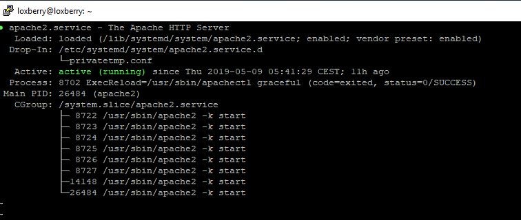

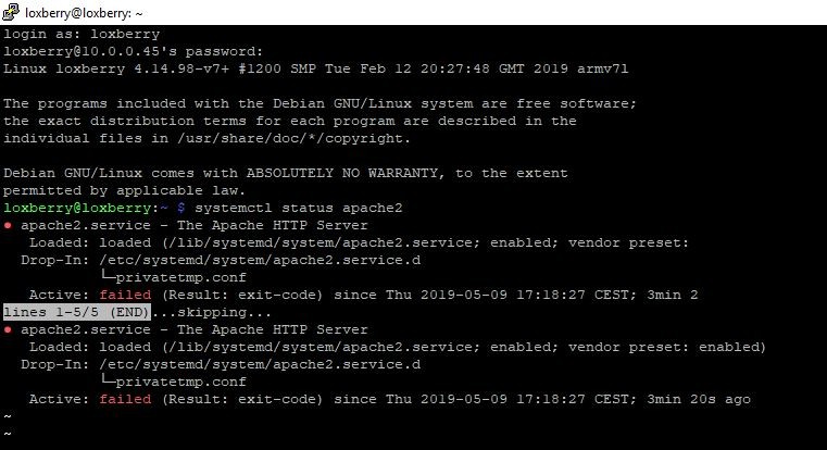

              • 4611
              Gleiches Verhalten nach dem Update auf Pre-Release vom Weather4Loxone-Plugin
              Loxberry 1.4.1.1
              neu gestartet hab ich ihn ohnehin gestern Abend
              Klicke auf die Grafik für eine vergrößerte Ansicht  Name: fehler.JPG Ansichten: 0 Größe: 64,3 KB ID: 200829
              jetzt gerade neu gebootet:
              Klicke auf die Grafik für eine vergrößerte Ansicht  Name: fehler II.JPG Ansichten: 0 Größe: 91,3 KB ID: 200831
              [ATTACH]n200833[/ATTACH]
              Zuletzt geändert von AlexAn; 09.05.2019, 16:36.
                • 6362
                Schön wäre eigentlich mal ein ganzes Log, denn in Deiner Ansicht fehlt das Directory was er nicht finden kann

                Ich hab Michaels W4L Pre-Release 4.5.1 mal rausgenommen. Ich hatte ein Logging für Miniserver-Zugriff eingebaut, aber wegen eines Timing-Issues kommt das entsprechende Verzeichnis nicht rechtzeitig dran.
                Alle mit W4L 4.5.1, wartet ab, ich fixe das im Laufe des Abends.
                Zuletzt geändert von Christian Fenzl; 09.05.2019, 22:06.
