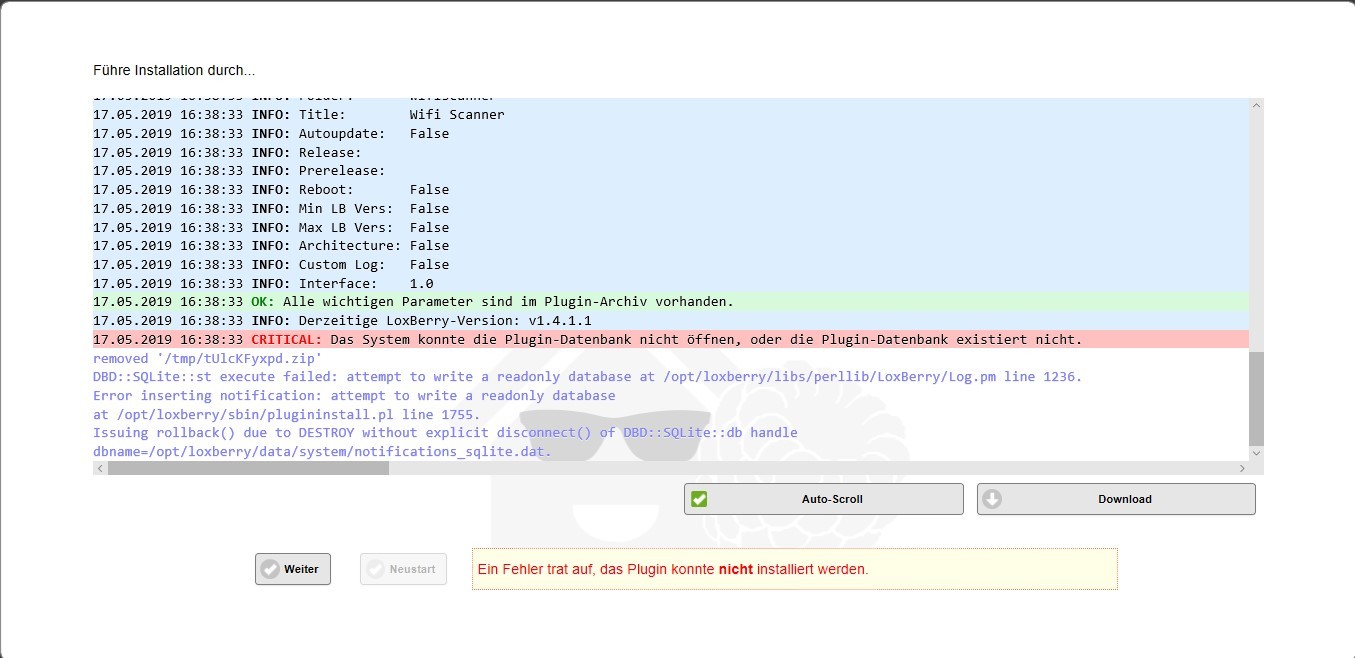

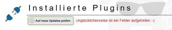

    habe seit dem Update auf die Loxberry- Version 1.4.1.1 Probleme. Habe das Update gemacht, da das MiniServer Backup Plugin dies als Grundlage verlangte. Nun kommt folgende Meldung beim Plugin Suchupdateverlauf:
    "Ungelücklicherweise ist ein FEhler aufgetreten :-(
    Beim Versuch, ein neues Plugin zu installieren wird im Log darauf hingeweisen, dass die Plugin- Datenbank nicht geöffnet werden kann oder nicht existiert.
    Was muss ich machen?

      Habe nun versucht, das Plugin zu deinstallieren. Es wird zwar angezeigt, dass es erfolgreich deinstalliert wurde, ABER es wird noch angezeigt... auch nach einem Neustart.
      Kann die Plugin- Datenbank irgendwie neu gestartet, repariert werden?

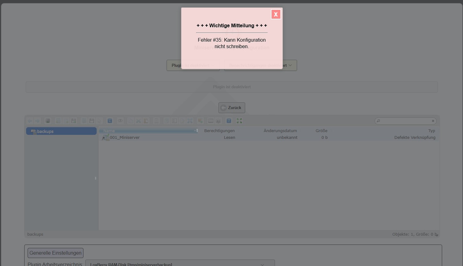

          Wenn ich versuche, das MiniServer Plugin zu öffnen, kommt der Fehler #35. Die anderen Plugins können "normal" geöffnet werden.

                  Eine vermeintlich defekte Plugin-Datenbank ist nur ein Symptom. In der Regel ist dann das Filesystem Read-Only, was wiederum Folge davon ist, dass das Betriebssystem ein defektes Dateisystem erkannt hat.
                  Das vielleicht erfolgreiche Reparieren wird im Internet beschrieben (Google „repair root filesystem“), sprengt aber den Rahmen der Komplexität, dass wir das erfolgsversprechend über ein UI anbieten könnten. Deswegen empfehlen wir hier in der Regel eine Neuinstallation.
