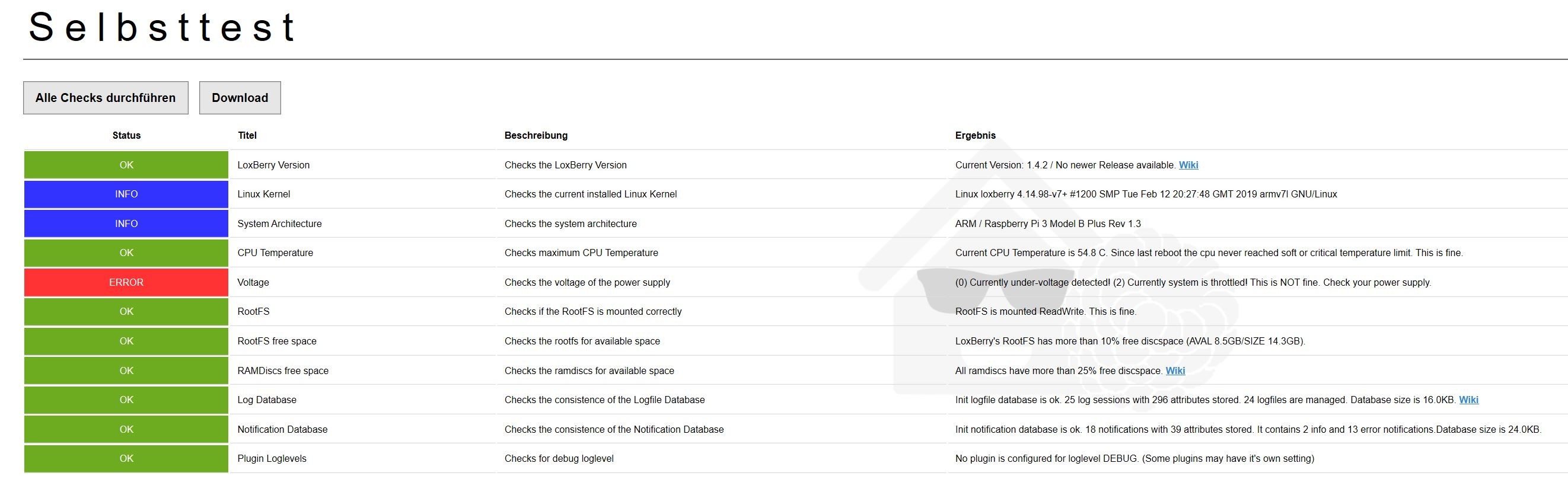

          So ich pack dann mal das Multimeter aus:
          Klicke auf die Grafik für eine vergrößerte Ansicht  Name: Selftest.JPG Ansichten: 0 Größe: 283,1 KB ID: 202882
          4,78V auf dem Einspeisepin
          Versorgung über einen https://www.voelkner.de/products/990...aenge-1-x.html
          1Wire und Relais haben einen extra Wandler
          Am Raspberry hängen der Speicherstick und der "Modbusstick" und eine Optokoppler für die Eingänge
          Mielescript schau ich mir die Tage noch an.

            Kein Wunder, dass es immer Ärger mit den Pi‘s gibt ;-)
              Hab jetzt ein 2,4A Netzteil eingebaut, auf 5,1V im Leerlauf eingeregelt und den max. Strom per Fluke Recorder gemessen = max. 840mA (durchschnitt um die 600mA DC/DC Wandler kann 1,5A)
              Die Spannungseinsenkung vom Meanwell war sogar um 0,3V höher als beim DC/DC Wandler als ich bei den PIN´s unter Volllast gemessen habe.
              Christian Fenzl vom abfackeln kann schon mal keine Rede sein!
              Gleiche Fehlermeldung wie bisher!
              Testweise bestell ich mir das da: https://www.meanwell-web.com/en-gb/a...nge-hdr--60--5
              Sonst noch jemand direkt am Raspberry gemessen??
              hismastersvoice hast du auch Probleme ohne den USB Spannungsregler am Pi?
              2000mA Netzteil am USB hat einen erfolgreichen Test und saubere Spannungswerte jenseits 5V am Pin
              Zuletzt geändert von AlexAn; 30.05.2019, 18:10.

              Kann das mit dem USB Spannungsregler zusammenhängen den ich ja umgangen habe indem ich gleich mit 5V auf die GPIO gegangen bin?
              Denke dass das einspeisen über GPIO beim 3B+ nicht mehr sinnvoll ist ( Leiterbahnen, kein Regler usw.)
              Die Bereitstellung der Leistung ist jedenfalls nicht das Problem sondern die Einspeisestelle!
              Zwick mir morgen mal die USB Peitsche auf den DC/DC Wandler und schau noch mal.

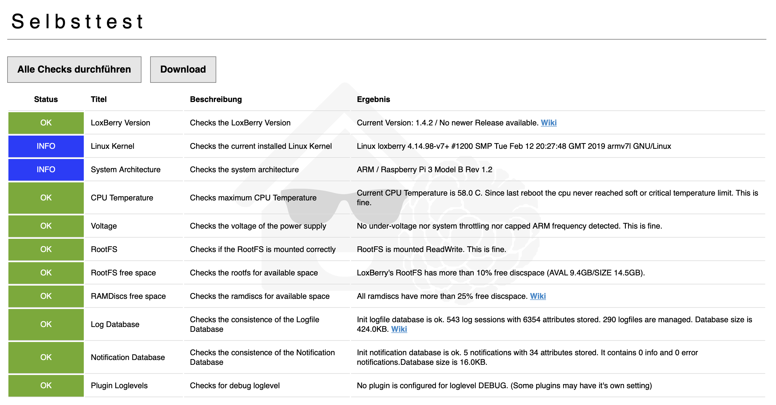

            Also, hab das neuste Update mal drüber gebügelt (welche meiner Plugins PHP brauchen, bin ich gerade gar nicht sicher (zu meiner Schande) Allerdings funktioniert der Selbsttest bei mir tadellos. Zumindest scheinbar. Nix kritisches. Hat mich aber darauf hingewiesen, netterweise, dass mein Sonos Plugin noch auf Loglevel Debug steht. Konnte das somit , dank des Selbsttests, entsprechend anpassen :-)
            Sonst bislang nichts negatives festgestellt

              beim Selbsttest wird mir auch angezeigt, dass die Spannung zu gering ist.
              <ERROR> VOLTAGE (0) Currently under-voltage detected! (2) Currently system is throttled! This is NOT fine. Check your power supply. Ich habe jetzt das Netzteil gewechselt - allerdings erscheint die Meldung nach einiger Zeit wieder. ich habe ein Netzteil von KabelDirekt mit 4,5 A. Daran habe ich einen Raspberry Pi 3 B und einen 3 B+. Diese Raspberrys laufen seit Monaten stabil. Aber anscheinend reicht es doch nicht... Könnt Ihr mir ein gutes Netzteil empfehlen, welches bis zu 3 aktuelle Raspberrys versorgen kann? Viele Grüße, Christian
                • 6349
                4,5A sind für 3 Pi3 neunmal zu wenig. Im Normalbetrieb geht sich dass vielleicht aus, doch wenn mehrere gerade Spitzenlast fordern wird wohl die Spannung etwas einbrechen und genau das zeigt Dir diese Meldung an.
