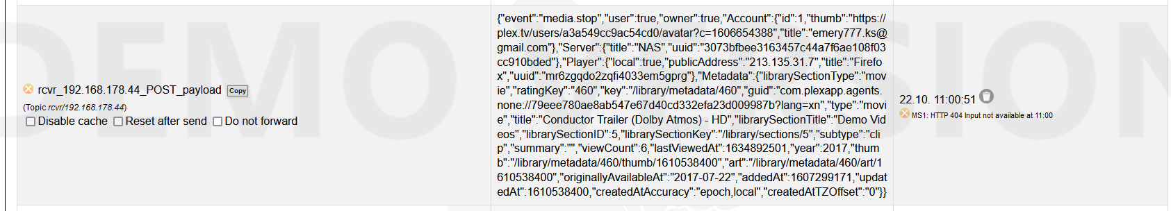

                  Hallo nochmal. Bräuchte nochmals Hilfe.
                  Habe jetzt im Plex den Webhook gesetzte auf "http://loxberry/plugins/mqttgateway/receive_pub.php"
                  Im MQTT Plugin habe ich rcvr/# subscribed.
                  Im Incoming Overview kommen dann json Daten an siehe Bild.
Name: Screen Shot 10-22-21 at 11.03 AM.PNG
Ansichten: 646
Größe: 131,1 KB

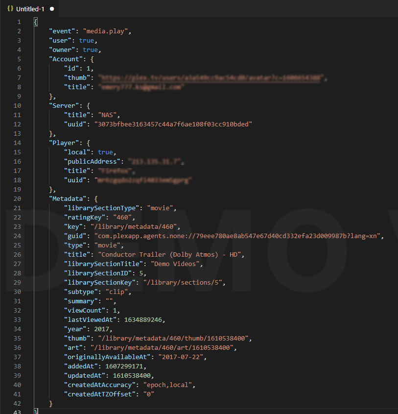

                  Habe dann in den Text to Value Convertions folgendes eingetragen:
                  media.play=1
                  media.pause=2
                  media.stop=3
                  Habe die json Daten dann im Virtual Studio eingegeben um sie besser zu sehen, sihe Bild. Interessant am Anfang wäre mal nur die erste Zeile "event" Klicke auf die Grafik für eine vergrößerte Ansicht
Name: Screen Shot 10-22-21 at 11.07 AM.PNG
Ansichten: 640
Größe: 114,6 KB
                  Im Miniserver einen Virtuellen Eingang angelegt und diesen so beschrieben: rcvr_192.168.178.44_POST_payload_event
                  Trotzdem kommt immer nur 0 raus. Was habe ich vergessen?
                    Schau bitte mal in den MQTT Settings, dass die JSON Expansion aktiv ist. Schaut bei dir deaktiviert aus.
                    emery777
                    Ich habe das jetzt bei mir überprüft, und json wird eigentlich doch sofort zerlegt.
                    Bitte lass nochmal was von Plex übermitteln, und dann schickst du mir bitte per PM das Logfile aus der Group 'Receiver', und bitte auch das MQTT Gateway Log.
                    curl -X POST http://localhost/plugins/mqttgateway/receive_pub.php -H 'Content-Type: application/json' -d '{"glossary":{"title":"example glossary","GlossDiv":{"title":"S","GlossList":{"Gl ossEntry":{"ID":"SGML","SortAs":"SGML","GlossTerm" :"Standard Generalized Markup Language","Acronym":"SGML","Abbrev":"ISO 8879:1986","GlossDef":{"para":"A meta-markup language, used to create markup languages such as DocBook.","GlossSeeAlso":["GML","XML"]},"GlossSee":"markup"}}}}}'
                    Dieses Beispiel mit curl - kannst du mit putty einfach an der Shell ausführen - überträgt alle Elemente des Jsons als einzelne Werte. Das müsste auch bei dir funktionieren.
