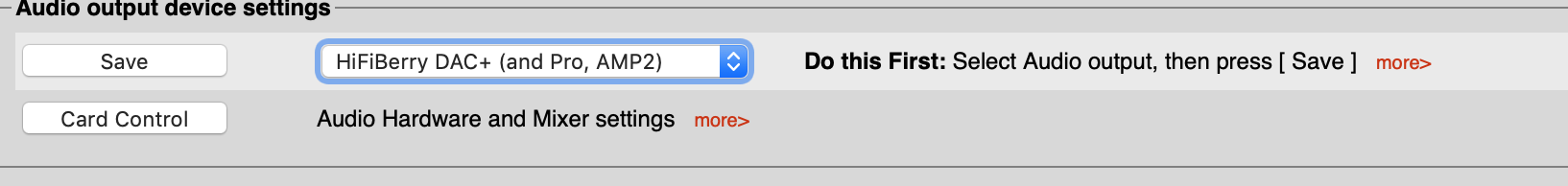

          Ich mußte bei meiner letzten Picoreplayer Installation für den AMP2 noch den "... DAC+ (and Pro)" als Ausgabeoption ("Audio Output") angeben, da gab es noch keine eigene Einstellung für den Amp2.
          Kann ja sein, daß sich dies im Picoreplayer mittlerweile geändert hat, deshalb nur so als Hinweis, nicht das du z.B. aus Versehen den AMP+ ausgewählt hast ...

            Hi Labmaster,
            Beim piCorePlayer ist mittlerweiler der AMP2 schon aufgeführt. Siehe Anhang.Klicke auf die Grafik für eine vergrößerte Ansicht
