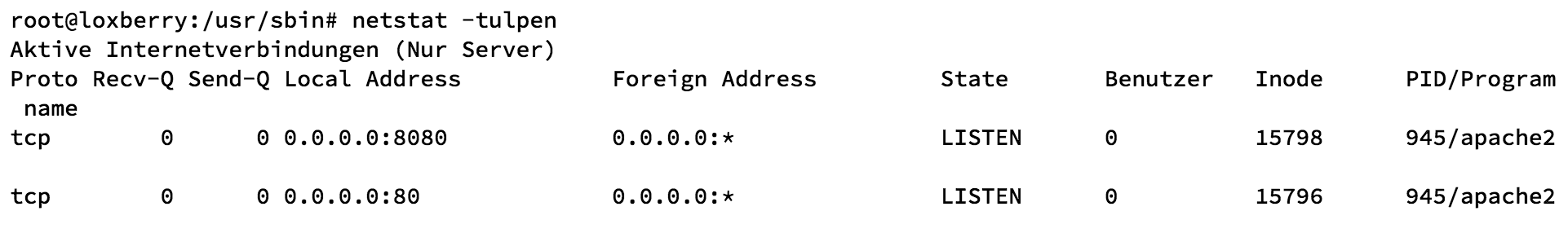

      komisch, hmmm.
      Ich habe jetzt mal den Port auf 8080 gemacht über die WebUI und dann wieder zurück, jetzt sagt die WebUI dass dieses nicht möglich ist weil 80 schon belegt ist. Auch nach einem Neustart. Unter /etc/apache2/sites-enabled steht nichts mit Port 80, nur 8080

            Ok Fehler ist gefixt, in der ports.conf waren Listen 80 und Listen 8080 drin. Keine Ahnung warum.
            Es gab noch Backups von der Datei, wahrscheinlich von meinem Ports wechseln über die WebUI, davon habe ich dann einfach eine wiederhergestellt und apache2 durchgestartet. systemctl stop apache2.service / systemctl start apache2.service
            Jetzt ist wieder alles ok.
